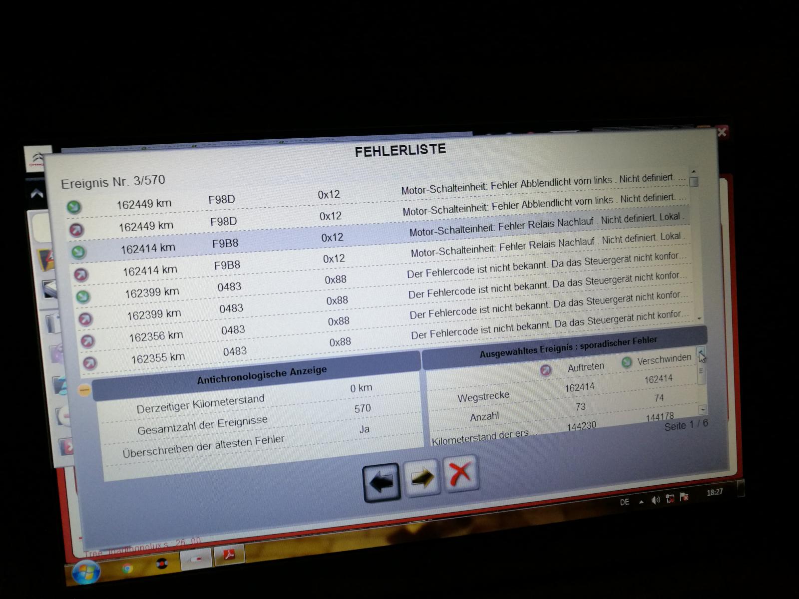

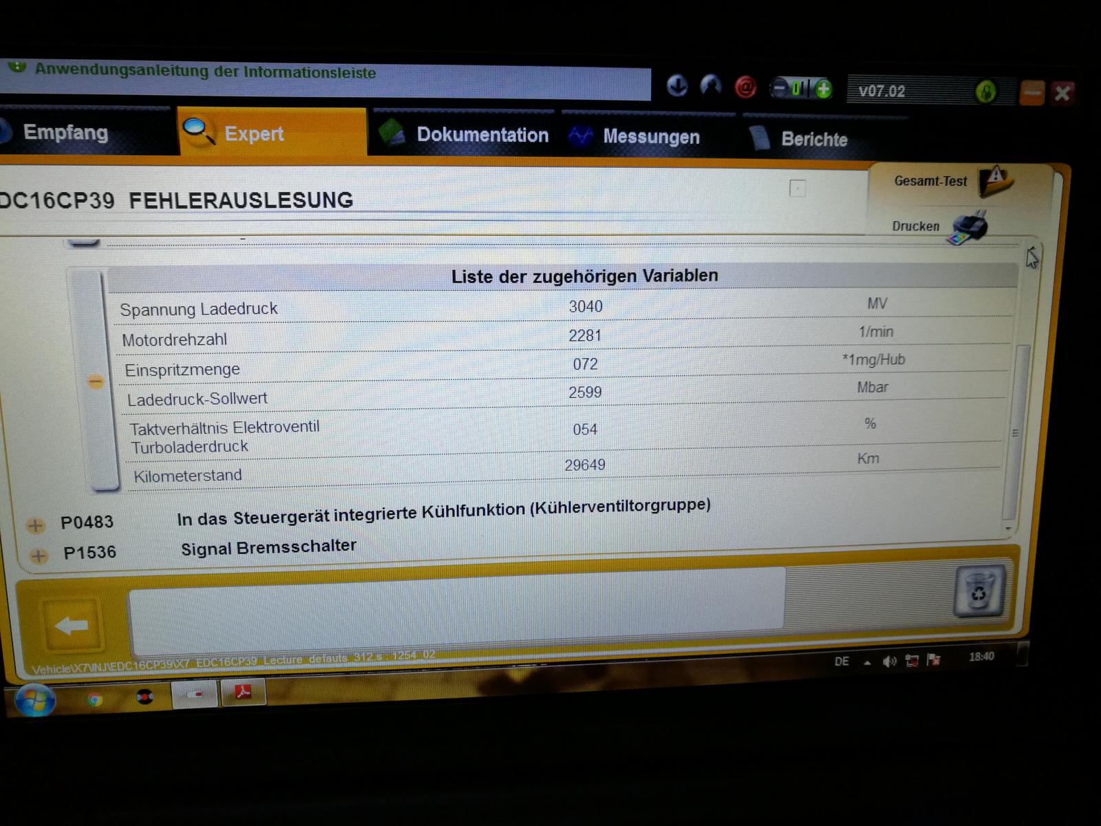

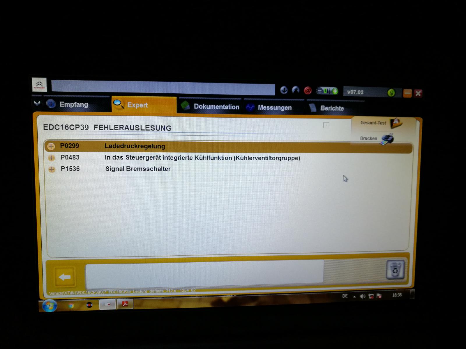

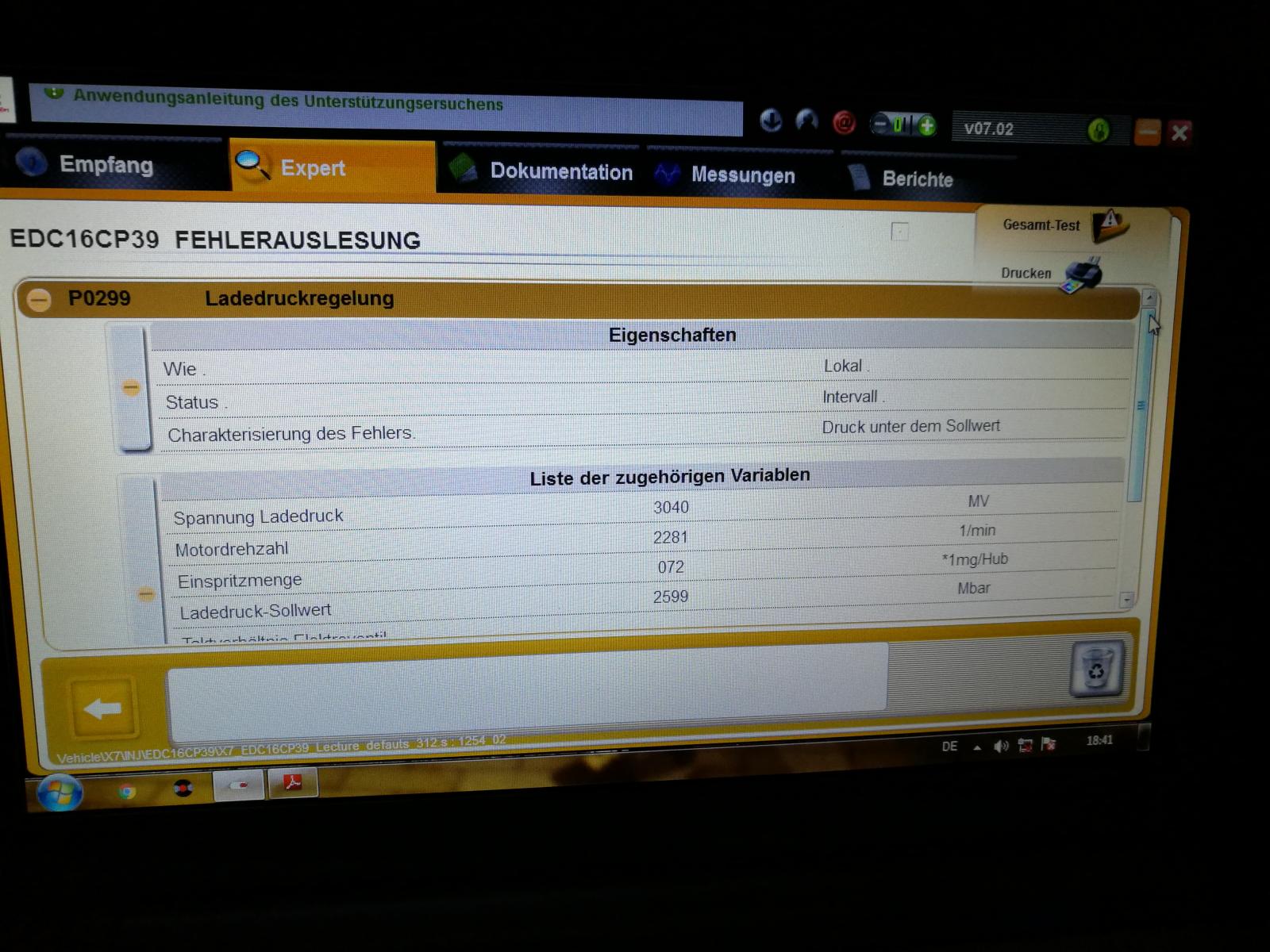

Gestern mit Wohnwagen unterwegs gewesen. Fehler nicht aufgetreten und auch nicht reproduzierbar. Also nur sporadisch. Komisch. Zum Wochenende sollte mein Diagbox-Klon geliefert werden. Mal Schauen ob ich damit was finden kann.
Bin leider noch nicht sehr vertraut mit der Diagbox. Ich habe irgend wie zwei Fehlerlisten gefunden. Die Liste mit den 3 Fehlern Scheinen alt zu sein. Alle bei ca. 30tkm. Aber was sagen die anderen Fehler mir? Die ersten 4 scheinen alle mit dem defekten Abblendlicht zu tun zu haben oder? Das habe ich aber bereits ersetzt. Aber was ist die andere Meldung? Diese scheint ständig zu kommen und zu gehen.
Dein Problem ist P0299 und der wird vermutlich durch ein Problem mit den Elektroventilen auftreten...

Beim fehler 0299 schaltet der tempomat ab. Problematischer finde ich den fehler des lüftersteuergeräts, das würde auch zur leistungsreduzierung mit wohnwagen passen. Am besten mal den fehlerspeicher löschen und nach erneutem auftreten eines fehlers wieder auslesen.
An einem magnetventil liegt es eher nicht, da dann  die MKL angeht. Überwacht werden das magnetventil selbst von T2 und wastgate und zudem noch die öffnung des abgasventils von T2. Du kannst ja mal das magnetventil für den T2 wechseln, da kömmt man gut dran und das ist in ein paar min. erledigt.
P0483 heißt dass die Ventilatoren nicht so funktionieren wie sie sollen, ich glaube nicht dass der Motor deswegen in den Notlauf geht. Höchstens wenn es wirklich deutlich zu warm wird, und dann nur mit einer entsprechenden Warnmeldung für den Fahrer. Die einzelnen Ventilatorstufen kann man per Diagbox normalerweise ansteuern.
