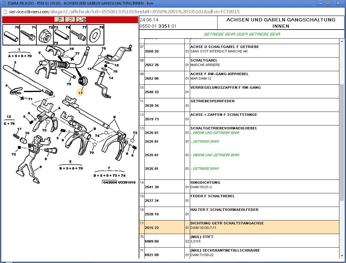

Um (teuere) Missverständnisse zu vermeiden:
Die Schaltwelle überträgt die Bewegung des Schalthebels (mit Hilfe vom Schaltgestänge oder Schaltseilen) in das Innere des Getriebes. Sie lässt sich nach links und rechts kippen und rein-raus bewegen. Am Durchgang vom Getriebegehäuse ist eine Dichtung verbaut, ein Wellendichtring (=Simmerring) Dieser Wellendichtring lässt sich in 10-20 min wechseln. Dazu muss das Getriebe nicht ausgebaut werden - eine Hebebühne oder Rampen sind hilfreich, aber mit etwas Akrobatik und Vorarbeit geht es auch von oben. Die Schaltwelle liegt hinten oben am Getriebe.
Guckst Du hier die 17:
Kostet bei Citroën ca. 11,50 €
ABER:

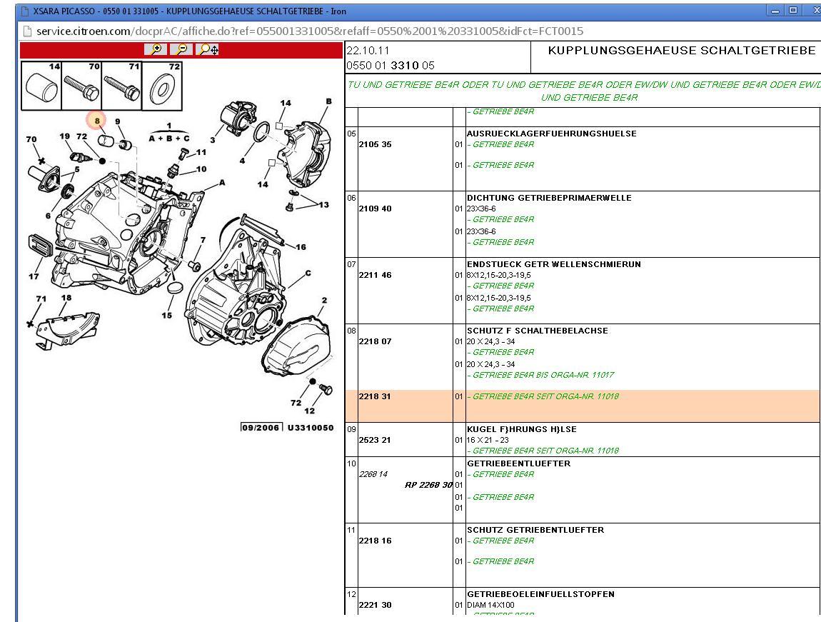

Auf Deinen Bildern ist die Schaltwelle nicht zu sehen, dafür ein offener Stutzen. Außerdem scheint der Stutzen vorne oben am Getriebe zu sitzen. Wenn dort Öl austritt, verteilt es der Fahrtwind ordentlich nach allem, was irgendwie im Luftstrom dahinter liegt. Wegen der Verwirbelungen können das auch recht abenteuerliche Stellen sein.
Wenn ich mir den Stutzen so ansehe, könnte da der "Schutz für Schalthebelachse" fehlen. Guckst Du hier die 8:
Kostet ca. 1,60 € :o "Einbau" ist harmlos.
So oder so: Du solltest unbedingt den Getriebeölstand kontrollieren (lassen), weil einiges fehlen wrid.

Habe eben mit den Jungs von der Werkstatt telefoniert, die bestätigen genau das was Stefan als letzten Punkt anführte, genau das war die Ursache. neuer Stopfen ist bestellt und kommt rein.
also keine große Sache. Vielen Dank für eure Hilfe
