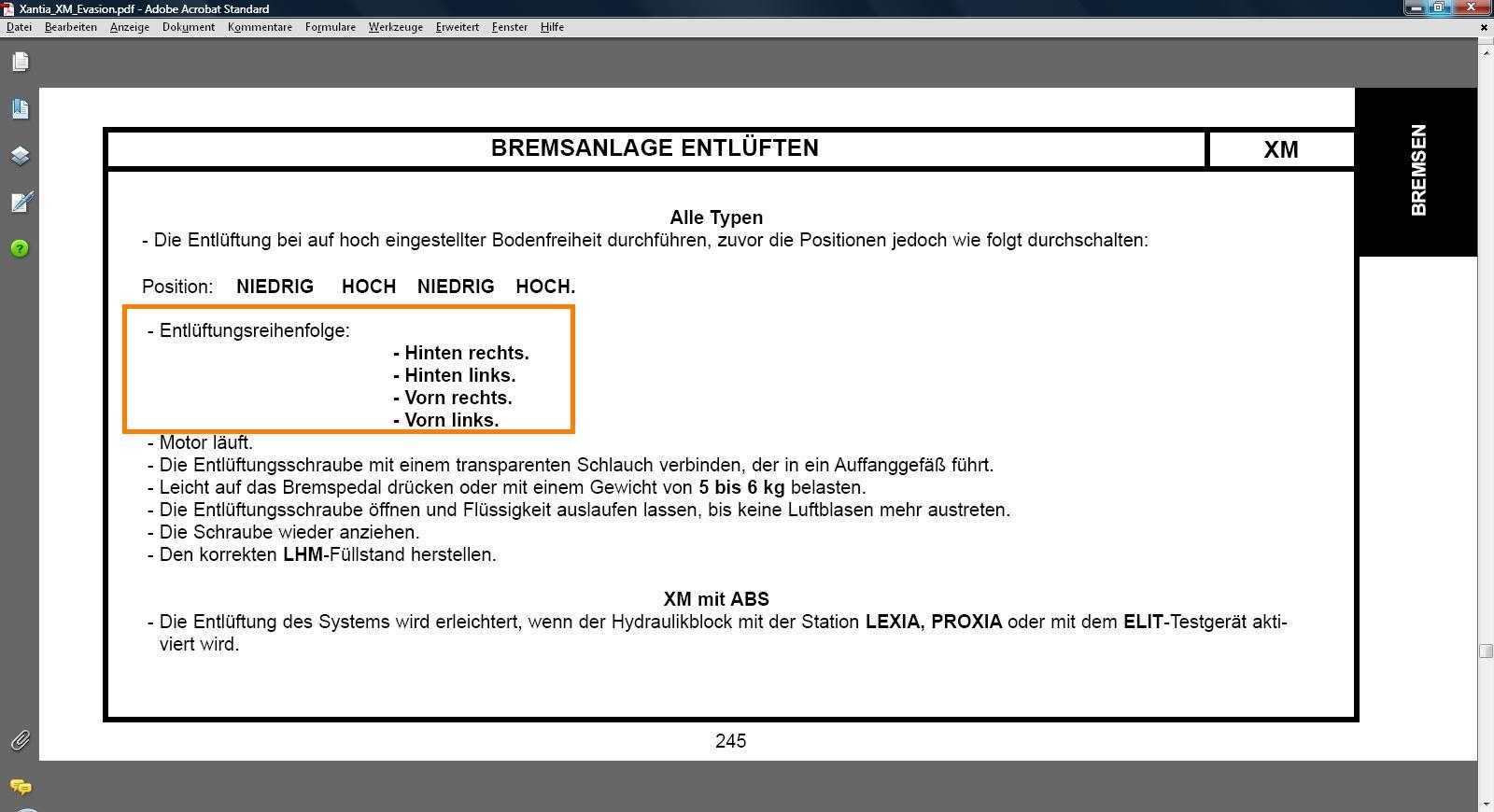

Ähm ... hüstel ... das ist so nicht gaaaanz richtig!!!!
Aus:
Ist hier auch schon ein paar hundert Mal ... :huh:

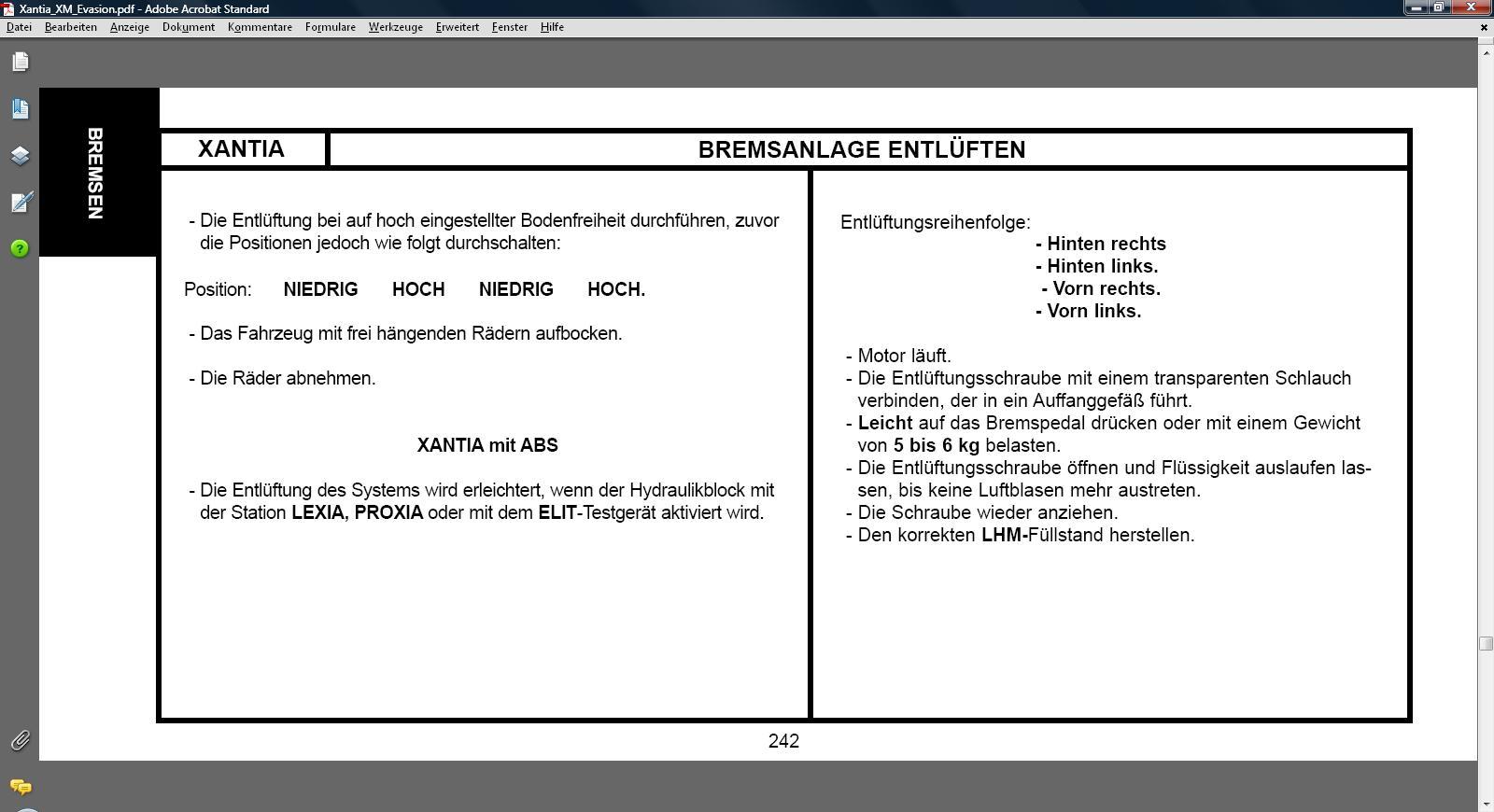

Und hier speziell für den Xantia, ich vermute daß für den Xm dasselbe gilt:

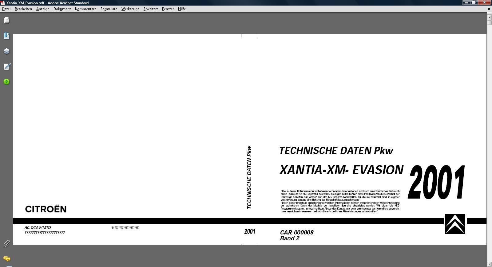

Ähm ... hüstel ... Torsten: Von WANN ist dieses Dokument? Ist es genauso aktuell, wie deine Signatur? :P Okay, okay, der war ... sagen wir mal "off topic" :) Aber mal im Ernst: Ich kriege beim Betrachten Kopfschmerzen und Halsstarre :lol: Okay, okay, so ernst war das nun auch wieder nicht ...
Aber der Vollständigkeit halber hier aus eben jenem 2001er Dokument für den Xantia:
Wenn ich jetzt mal versuche, doch ernsthaft zum Thema beizutragen, dann ist entweder
  • die Entlüftungsreihenfolge ziemlich egal
  • oder Citroën hatte (handfeste?) Gründe, die Reihenfolge zu ändern. In diesem Fall sollte man sich wohl an die aktuellste Version halten, oder die zur Orga des behandelten Objektes gehörende anwenden. Deshalb mal wirklich ganz bierernst: Torsten, von wann ist Deine Version?
Gruß Stefan
