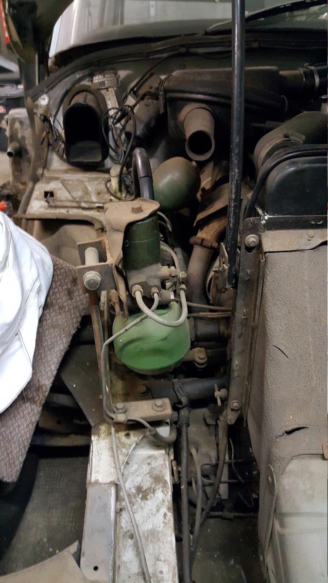

Druckspeicherwechsel am DS in zwei Minuten...
... mit Hilfe dieser innovativen, aus Frankreich importierten Lösung: :D
Wollte ich Euch zu Karneval nicht vorenthalten.:P

Genau da sitzt bei meiner 66/67er der Batteriekasten, ein Umbau kann mich also nicht in Versuchung führen. Und das ist auch gut so, denn in der Nähe des Auslasskrümmers sind mir hydraulische Leitungen und Bauteile immer etwas ungeheuer.

Da täuscht das Bild aber gewaltig.
Sitzt ja noch vor der Lenkung und somit mehr als doppelt soweit weg vom Krümmer als die Hydraulikpumpe.
Die Frage ist ja eine ganz andere: Warum hat Citroen den Druckregler an den Motor geschraubt? Damit er dieselben Bewegungen wie die Pumpe macht! Und die Leitung kurz und starr sein kann.
Gegen die hier gezeigte Lösung spricht nur dann nichts wenn eine Flexibilität der Leitung eingebaut wurde.

wie oft muss nochmal der Druckspeicher gewechselt werden dass man sich so eine Bastelei ins Auto holt?
wenn man sich das Leben schon einmal deutlich erleichtern will, dann wählt man die Lösung, die bei den DS IE mit Motor-Ölkühler ab Werk verbaut wurde:
Dort sitzen Druckregler/ Hauptdruckspeicher vorne links am Getriebe. Da muss zum Wechsel des Hauptdruckspeichers eigentlich nichts ausgebaut werden. Um sich die Sache ganz ganz einfach zu machen könnte man dort die Kühlerluftführung demontieren.
Ansonsten bin ich da bei jozzo_:
Kann man so machen wie auf dem Bild zu sehen wenn die Leitungen aus modernem, flexiblem Material bestehen. Denn es hat eben schon seine Gründe, warum erstens der Druckregler an Motor oder Getriebe montiert wird und auch, dass die Druckleitungen diverse Halterungen an Motor und Getriebe haben...

Zu Zeiten, in denen die Göttinnen werksneu ausgeliefert wurden und geteilte Bremsdruckspeicher im Einsatz waren - womöglich noch basierend auf LHS - waren die Intervalle nötiger Druckspeicherwechsel vergleichbar mit der Lebensdauer des das Finale der Hydropneumatik begleitenden SlimLine-Kugeln.
Erst mindere Qualitäten von Werks- und Nachrüstkugeln lassen solcherlei Konstruktionen rechtfertigbar erscheinen. Ungeachtet weiter oben erwähnter Bedenken hinsichtlich potentiell mangelnder Flexibilität der Hochdruckleitung.
Die Reglereinheit samt Speicher sitzt übrigens bei frühen Déessen an gleicher Stelle wie beim von Alex erwähnten ölgekühlten 21IE.
Übrigens auch ein Paradebeispiel für vorbildliche Erreichbarkeit des Druckspeichers: CX 2400 IE automatic. Beim 25er vermutlich ebenso.
