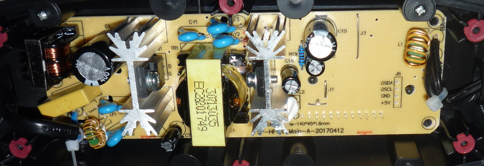

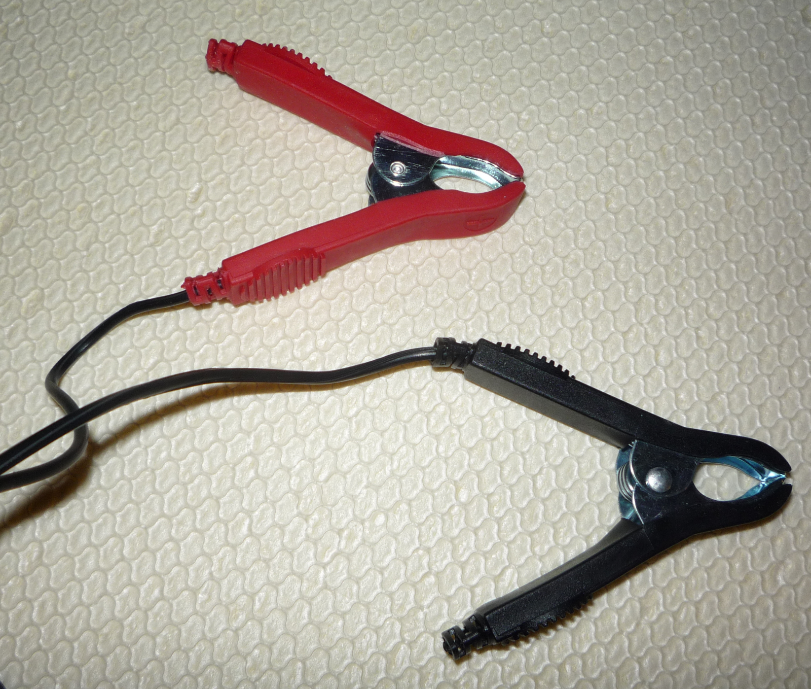

Mäßige aber ausreichende Klemmen.
Aber IP65.
large.Clipboard03.png.2aa265681d26c29ce734bc91d26b11c5.pnglarge.Clipboard04.png.8a27a71082b27ea9d804668f93f01182.pnglarge.Clipboard06.png.c3f871bc372c8173fe2c47c40d1b1a79.png

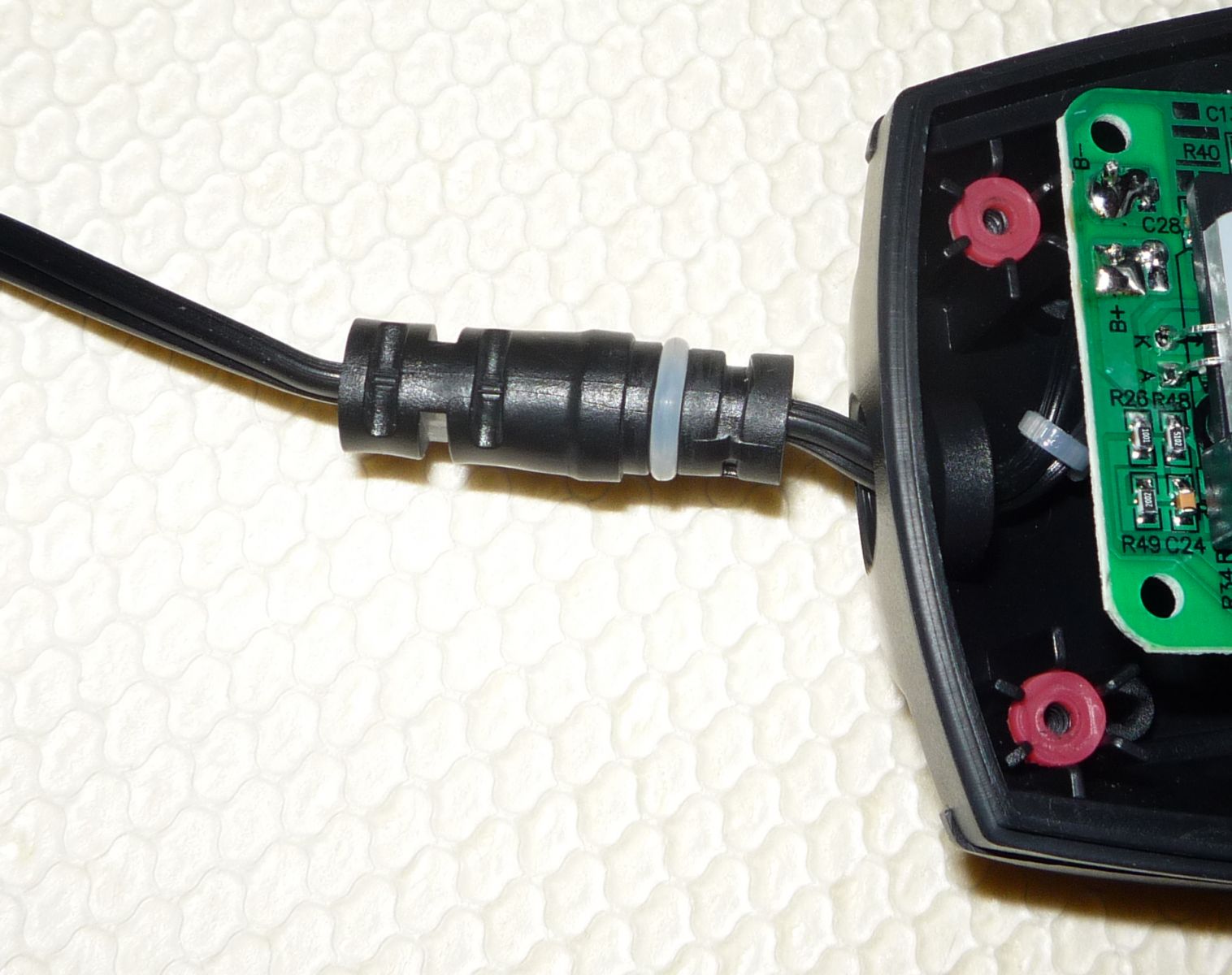

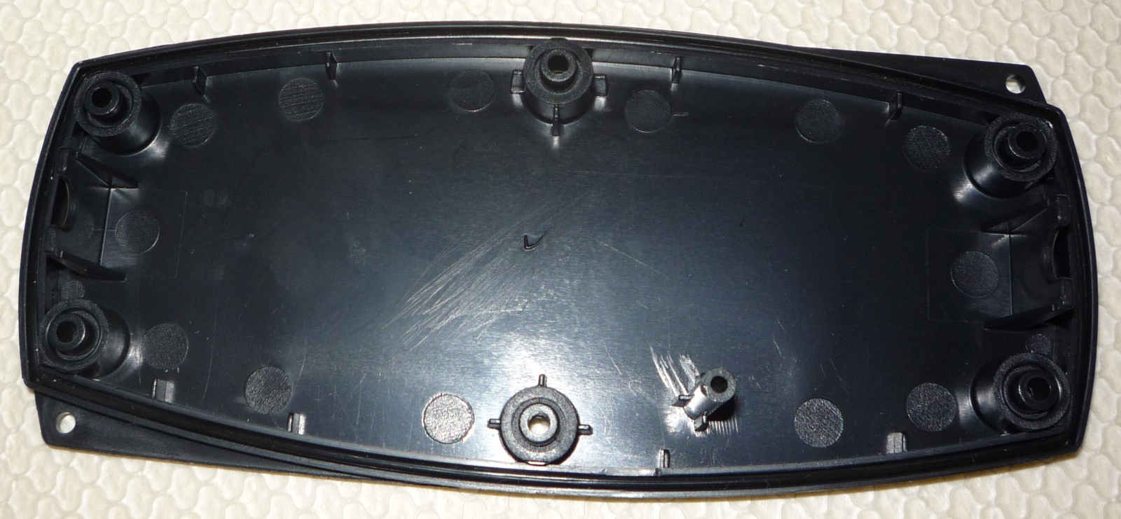

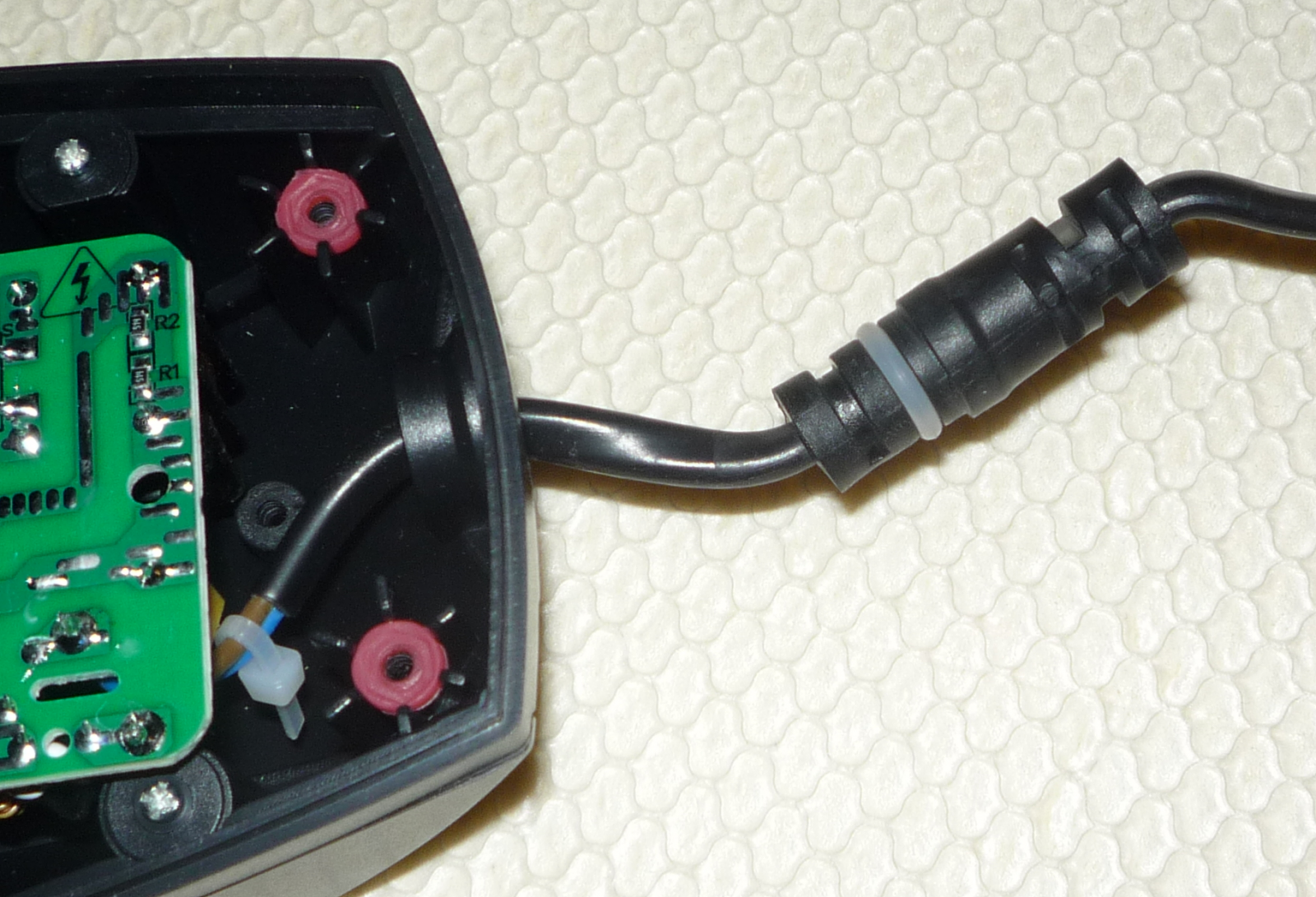

Somit überall Dichtungen.
large.Clipboard05.png.62164c78c03b46483593f623db9a0e08.pnglarge.Clipboard07.png.f95ef8950458d043e8bdfcd97431200c.png
Vor allem Sauber Aufgebaut.

Dir ist aber schon klar, daß "diese Firma" kein Hersteller ist, sondern lediglich ein Händler?
Genau aus diesem Grund habe ich das Gerät als allererstes aufgeschraubt um mir selbst ein Bild zu machen, bevor ich es empfehle.
Deine Kaufblockade ist hier also völlig Irrational. :-)
Ich habe auch nicht allgemein diese Firma empfohlen, sondern genau DIESES Ladegerät (aus dieser Charge).
Jedem minimal technisch bewanderten Menschen (und erst recht jemandem mit "jahrzehntelanger Erfahrung") sollte doch klar sein, daß man hier bei jedem Angebot neu Beurteilen muß.

Wie man sieht ist das ein Schaltnetzteil. Wenn es da drin zu warm wird, wird automatisch der Ladestrom verringert.

Ob ein Ladegerät was taugt oder nicht erkennt man an der Stärke der Zuleitung zu den Polzangen.
Diese kleinen Plastedinger sind allesamt Spielzeug und rausgeschmissenes Geld!
Definitiv Falsch! Bei den kurzen Leitungslängen reicht zum Laden mit 2, 4 oder auch 6A Klingeldraht problemlos.
Die Dicken Querschnitte (die meist aber nur Suggeriert sind und in Wirklichkeit eine dicke Isolierung darstellen), werden ausschließlich zur Starthilfe benötigt.
