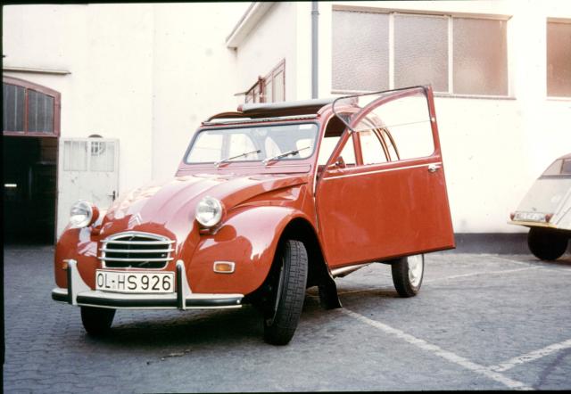

vor 4 Stunden, Eva-Opa sagte:
medium.5a9d94a309bad_Ente1.JPG.9b9e16cf1
16 PS EZ Juni 1969.
Schönes Auto! Aber die Ente im Hintergrund ist auch nicht uninteressant ;-) Wo und wann wurde das Bild aufgenommen?
Abholung des Neuwagens beim Händler
Am 6.3.2018 at 15:04 , Eva-Opa sagte:
Wie lange hat sie gehalten - oder lebt sie sogar heute noch?
Wurde am 13.3.70 mit 10.900 km auf dem Tacho gegen meine erste Dyane 6 getauscht für die nächsten 14.113 km bis 5.5.71. Habe nicht verfolgt, wo die Ente abgeblieben ist.
Ich sag's ja immer: man darf nix verkaufen...   ;-)
