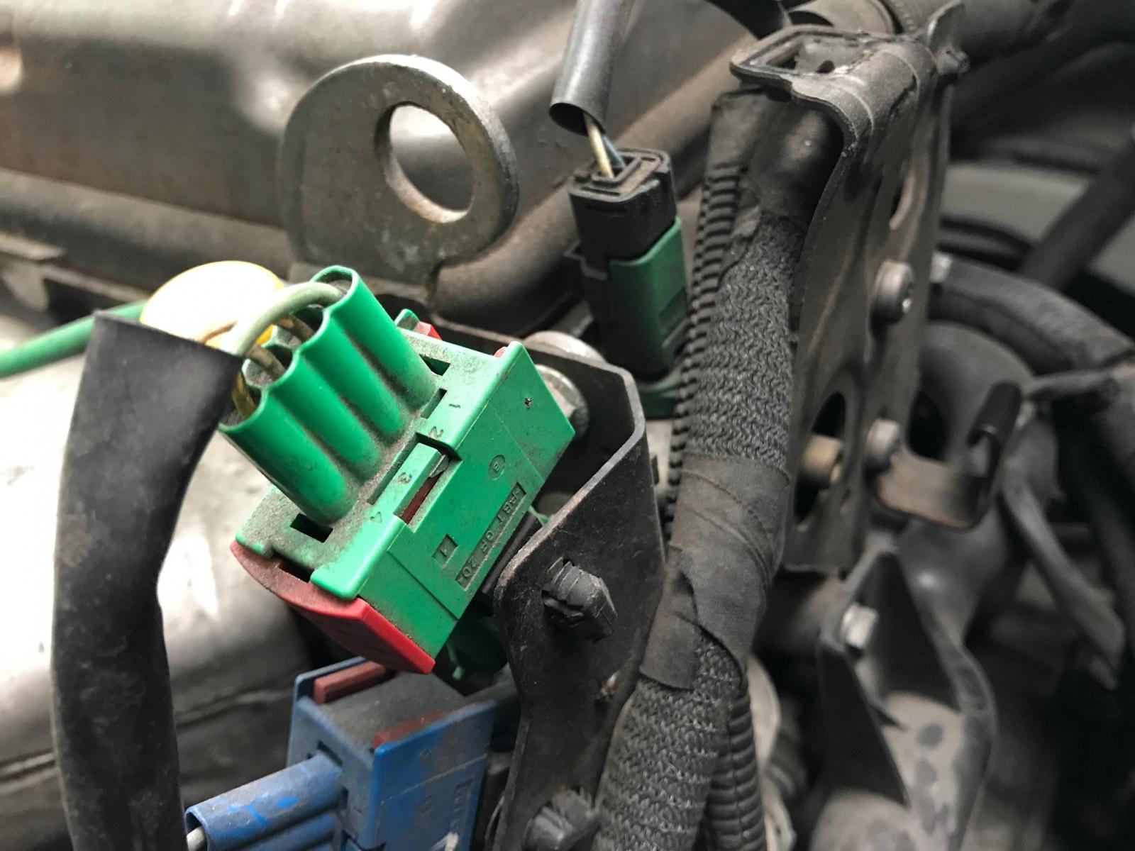

Ich muss diesen Thread nochmal kurz hochholen. Ich habe gestern den einzigen Temperatursensor ausgetauscht, den ich finden konnte (habe offensichtlich nur einen). Anbei die Bilder. Leider ist das Problem nicht behoben.
Bevor ich jetzt das Auto endgültig in die Werkstatt bringe (er startet inzwischen eigentlich fast nie ohne Gas), würde ich noch nen Kurbelwellensensor austauschen wollen. Meint ihr das macht Sinn? Ist das machbar? In meinem Selbsthilfebuch sieht das einfach aus - Kabel lösen, Schraube lösen, Sensor tauschen, Schraube dran, Kabel dran. fertig. Könnt ihr das so bestätigen? Meint ihr, der Tausch kann das Problem evtl. beseitigen?

Am ‎13‎.‎03‎.‎2018 at 08:20 , bx-basis sagte:
Einstellen kann man nichts, es wird alles vom Motorsteuergerät gesteuert und geregelt. Wurde schon überprüft ob die Software vom Motorsteuergerät auf dem aktuellsten Stand ist und ggf. ein Update aufgespielt? Das kann nur eine Citroen-Werkstatt machen. Es gab für diese Motoren diverse Updates die u.a. auch dieses recht häufig auftretende Problem behoben haben.
Ich zitiere mich mal selber. War der Wagen schon bei Citroën zwecks Überprüfung der Software?
vor 4 Stunden, martin234 sagte:
Sinnvoll?
Nein. Wenn der Kurbelwellensensor das Problem wäre und daraufhin das Zündsteuergerät nicht wüsste, wann zu Zünden wäre, würde der Motor auch mit Gas nicht angehen, mangels Zündfunken.
Wäre ein Austausch machbar? Sicher. Allerdings muss bei so manchem Auto dafür die Front und vielleicht auch die Steuerkettenabdeckung weg. Kann man selber machen, aber nicht in ein paar Minuten, und das will auch nicht jeder selber machen. Schon gar nicht auf Verdacht. Denn: Für Sensorausfälle gibts in der Regel auslesbare Fehlermeldungen, da muss man meistens nicht auf Verdacht schrauben.
Was für einen Aufwand es darstellen würde, den Kurbelwellensensor zu wechseln, weiss ich nicht, denn ich kenne den Motor nicht. Wenn er anspringt, erübrigt sich der Wechsel aber sowieso.
Wenn der Motor nur mit Gas anspringt, muss entweder ohne zuviel Sprit oder zu wenig Luft da sein. Anspringen tut er, Zündung arbeitet also, was nicht der Fall wäre ohne Signal vom Kurbelwellensensor.
Wenn ein Benzinmotor schlecht anspringt, würde ich an die Kerzen denken. Sind die schon neu?
Ansonsten müsste man sich fragen, was der Fehlerspeicher sagt.
