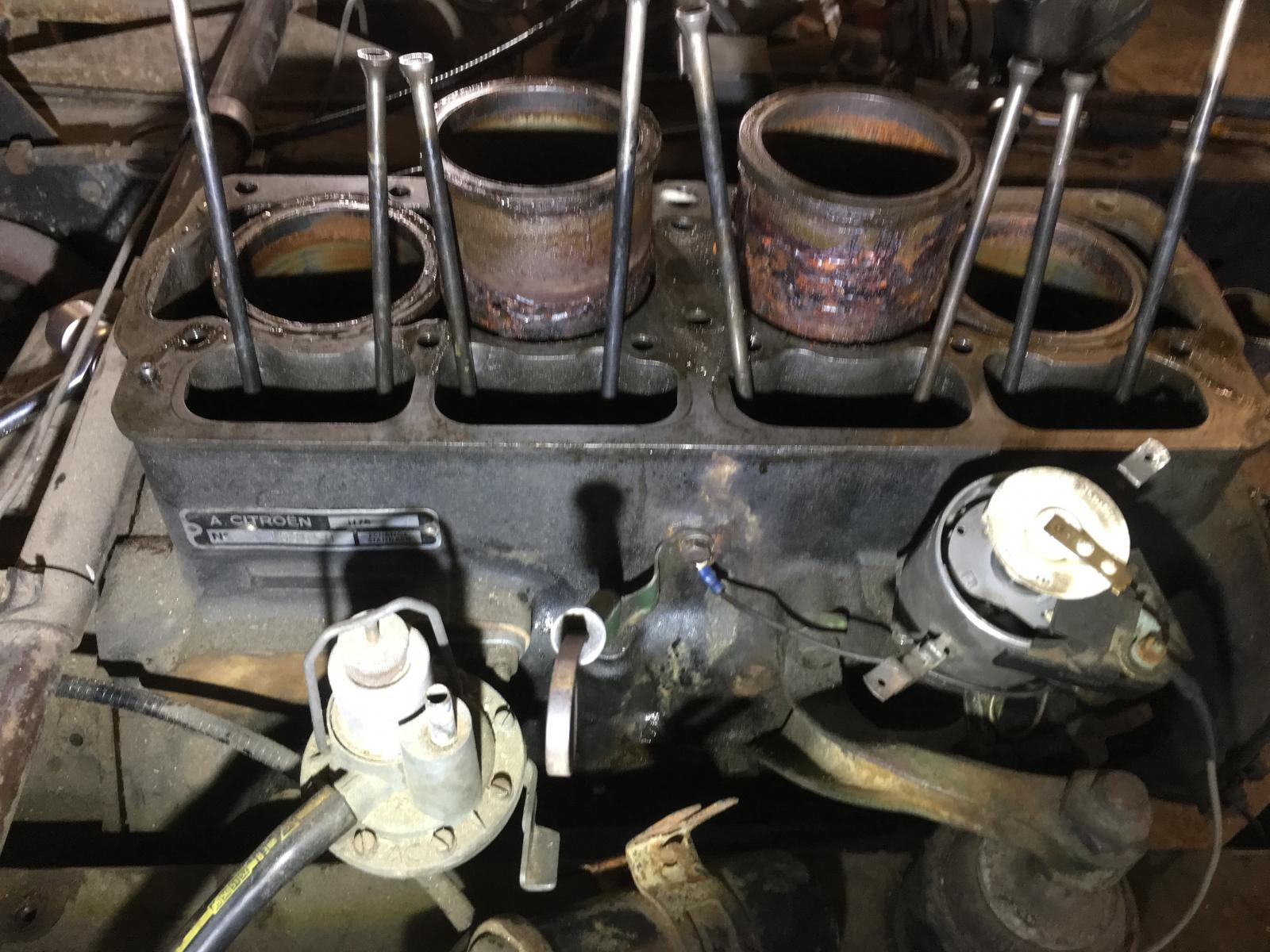

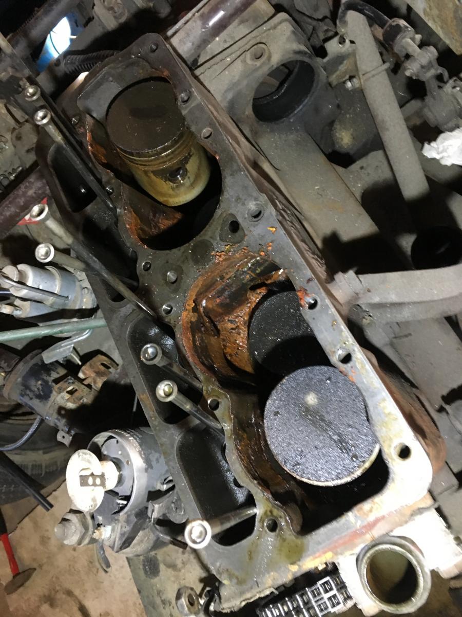

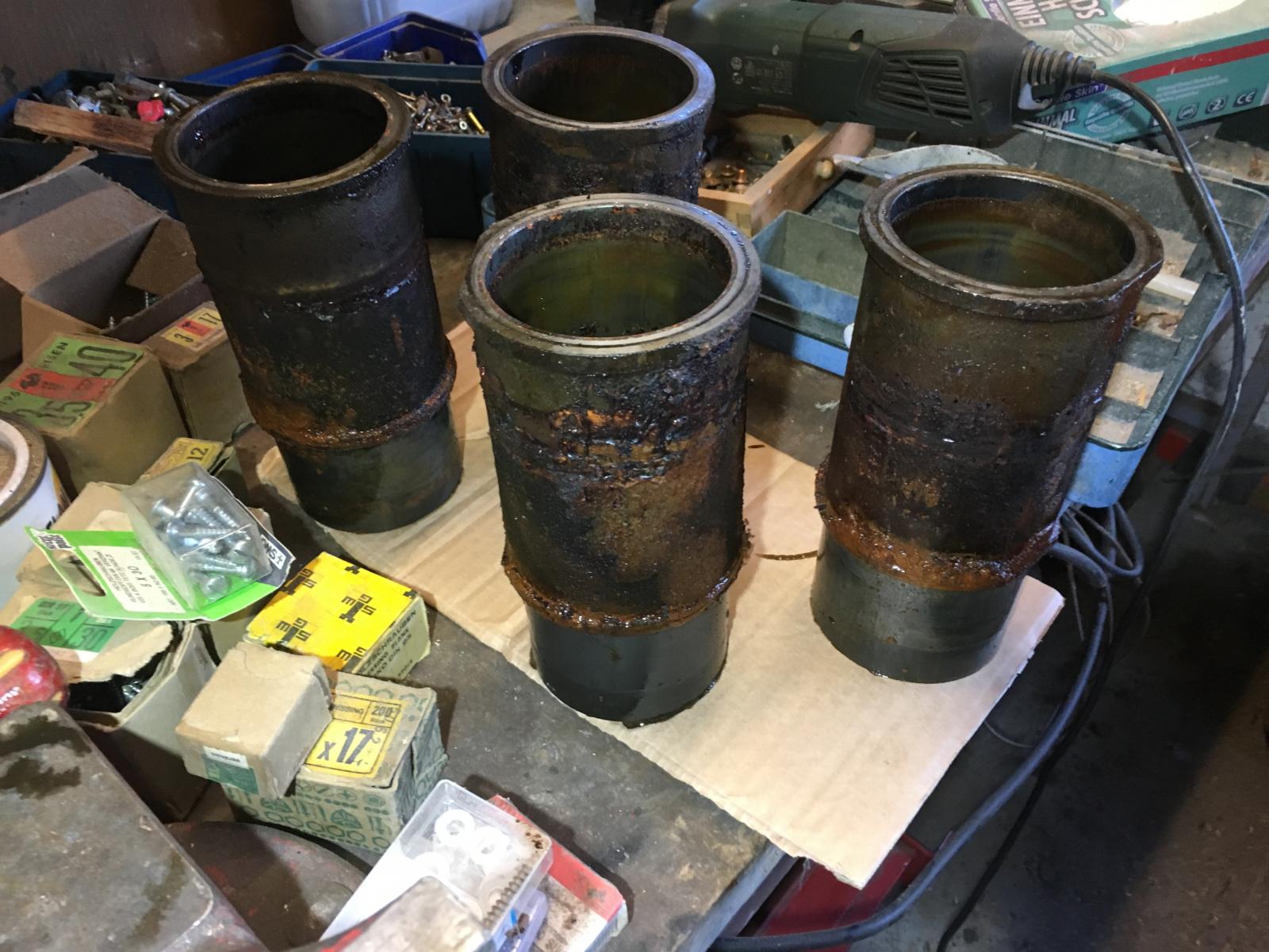

Nach allen Versuchen habe ich heute den Zylinderkopf runter genommen, darunter war auch erstmal nichts auffälliges zu sehen, dann die Mutter wieder auf die Kurbelwelle geschraubt und mit der Nuß nochmal versucht die Kurbelwelle zu bewegen. Klappte...... und zwar so, das mit der Kolbenbewegung die Laufbuchsen aus dem Block geschoben wurden. Ein paar mal hin und her und dann haben sich die Kolben auch wieder von den Laufbuchsen gelöst. Ich habe dann die Laufbuchsen gezogen und war froh den Motor so nicht wieder in Betrieb genommen zu haben. Das sieht schon ziemlich heftig aus. Somit habe ich jetzt den 2. Motor der komplett auseinander muß und jüberholt werden muß :-((.

ja und welchen Reim machst du dir jetzt drauf ? Hatten die Kolben plötzlich soviel Wiederstand ?
Wärmende Grüße in die Garage, Florian
... siehste doch- festgerostet in den Buchsen innen. Blöd, aber hilft nix. Mit etwas Glück reicht nachhohnen, wenn keine zu tiefen Rostnarben da sind, Ringe neu, weitermachen.
Carsten
also Honen und neue Ringe? Dann empfehle ich doch eher einen Satz komplett neu zu machen. Und bei der Gelegenheit auch Kurbelwelle checken etc.

(der frommbold natürlich ebenso) da sich nicht so ohne weiteres vom rostvolumen auf die menge des weggefressenen materials schliessen lässt, würde ich erstmal entrosten und dann beurteilen. das kann jetzt böser aussehen, als es tatsächlich ist.
also 1 weckglas zu 3/4 mit 34%iger salzsäure (die aus dem baumarkt oder baustoffhandel zum zementschleier entfernen) füllen, die zylinder für 15 bis 30 min (bei zimmertemperatur) tauchen, erstmal abspülen, ggf. nochmal in frischer säure nachbehandeln. danach sind die dinger zu 100% rostfrei und lassen sich so vernünftig auf materialabtrag und die notwendigkeit einer überholung hin begutachten. falls sie nicht gleich in den müll sollen, wenigstens in seifenwasser, besser mit 1/2 teelöffel abflussreiniger/liter neutralisieren.

Dirk, wie soll denn der Motor sonst aussehen? So sehen alle Motoren aus - vor einer Überholung. :-P
Du kannst die Büchsen saubermachen und Dir den Kreuzschliff anschauen. Wenn die Laufflächen aber so spiegelblank sind wie in dem Bild von HY.Klaus ist halt Ende. Klar, man kann neu honen und neue Kolbenringe verbauen - aber bei dem Preis für einen neuen Satz Kolben und Büchsen lohnt der Aufwand nicht. Und ich würde dann auch gleich alles machen denn sonst meldet sich ziemlich bald die nächste Stellen (verstopfte Kanäle, Lagerschaden Kurbelwelle, Ölpumpe...).
Sind denn die Kolbenringe alle noch intakt? Normalerweise bröseln die einem sofort entgegen.
Aber... schicker ZK ;-)
PS: bin mir sicher dass da mind. noch ein weiterer Motor von Dir so ausschaut =)

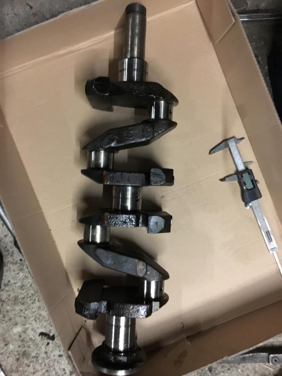

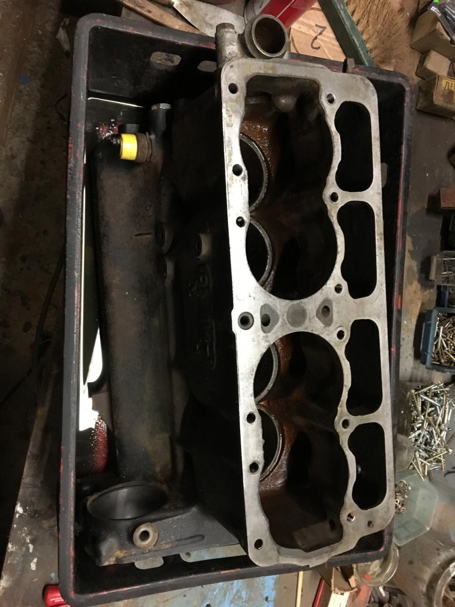

So, Motor ist komplett auseinander, Kurbelwell ohne Riefen im Bereich der Lager, muß ich jetzt mal ausmessen. Kolben sehen nicht mehr so toll aus, allerdings sind noch alle Kolbenringe vorhanden und heile, was sonst ja nicht unbedingt der Fall ist.
Entscheidung die Laufbuchsen und Kolben neu zu machen ist klar, jetzt den Block reinigen, alle notwendigen Teile zusammen suchen und dann gehts an den Aufbau....
ACCM Gerhard Trosien
Messschieber ist für das Ausmessen der Lagerzapfen zu ungenau. Besorge Dir Mikrometer
@Gerhard:  Als ich das Foto hochgeladen habe, war mir schon klar, das diese Aussage kommt. Ich habe den Messschieber nur mal fürs Grobe genutzt um zu überprüfen ob die KW schon mal bearbeitet wurde oder ob sie noch die Orginalmaße hat. Die genauen Maße werden dann mit dem Mikrometer genommen.

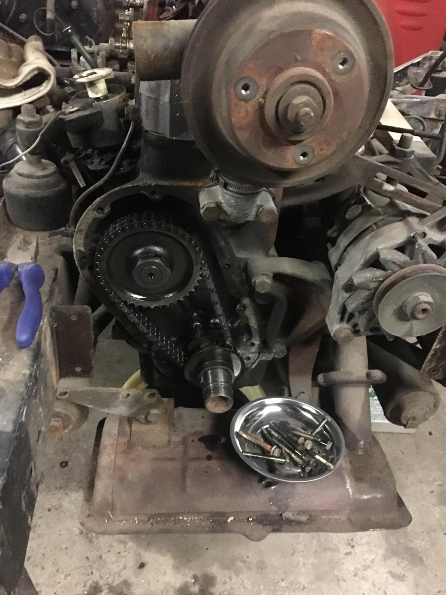

Und noch ein fester Motor bei dem sich auch nach wochenlanger Vorbehandlung nichts bewegt.  Also muß er raus aus der Pritsche (Wohl mein erster HY an dem keine Schweißarbeiten zu erledigen sind, hab bisher nichts gefunden).
Gestern abend dann den Motor ausgebaut, sodaß auch hier mit den weiteren Arbeiten begonnen werden kann. Wasserpumpe und wasserführende Bereiche sehen übel aus.... na mal sehen. Somit sind nun 3 Motoren in der Warteschleife.....
