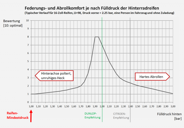

Weil die Reibungsverhältnisse sich über mehrere zehntausend Kilometer allmählich änderten, musste ich die Komfortdrücke bei meinem Wagen immer wieder neu bestimmen. Dabei muss wegen des Einflusses der Temperatur auf die Viskosität des LDS-Ölgemisches auch noch zwischen Sommer und Winter unterschieden werden. Das Ergebnis lässt sich mit dieser Kurve veranschaulichen (auf die ich schon öfter hingewiesen habe):
medium.593c38ed168c3_Optimum1_90.png.c87
Mit MoS2 wandert das Optimum weit nach rechts. Es liegt bei meinem Wagen nun bei deutlich mehr als 2.0 bar.
An einer Besonderheit des C5 hat MoS2 allerdings nichts geändert: Der Komfortkorridor ist unverändert schmal, wie sich währed einer gestrigen Autobahnfahrt erneut bestätigte.

Du erweckst mit deiner Aussage oben und der Graphik den Eindruck, als seinen 1,0 Bar Druck als Minimum ausreichend und fahrbar ! Mir ist zwar klar, daß das nicht so ist, aber einige Leser könnten auf die Idee kommen, daß 1,0 Bar auch bei 200 km/h völlig o.k. ist DAS IST NICHT SO !!!  Für das schwere Auto sollten wohl nie unter 1,8 Bar im Reifen sein (besser 2,0 und mehr !) und das auch nur unbeladen.
Ich finde die Aussage oben mit dem Mindestdruck fahrlässig ! 1,0 Bar reichen bestenfalls, um 2 - 5 km mit 50 km/h zum Reifenhändler oder nach Hause zu kommen. Und selbst dann kann man den Reifen schon irreparabel beschädigt haben (Kanaldecken, Schlagloch, Bordstein,...).
@anarchie99: Eine Frage noch zu Deinem vorherigen C5-III: Hattest Du denn mal tatsächlich einen breiteren Bereich von Reifendrücken ausprobiert?
Wo das Komfortmaximum liegt, ist nicht vorhersehbar. Alles zwischen etwa 1.6 und 2.6 bar hinten ist möglich. Und es kann auch durchaus sein, dass ein Wagen mit 1.8 bar übel rumpelt und mit 2.6 bar völlig gelassen über Kanaldeckel rollt.

Danke für den Hinweis, denn das stimmt. Im C5-Forum hatte ich dazu mehr geschrieben.
Aber ganz so wie von Dir beschrieben ist es auch nicht. Um also ganz präzise zu sein: 1.0 bar ist der Mindestdruck der Hinterradreifen für einen unbeladenen C5-III, nur mit dem Fahrer besetzt, und nur für Geschwindigkeiten bis 160 km/h. Unter diesen Bedingungen werden die Reifen handwarm, aber passieren tut ihnen nichts. Man würde dann allerdings ohne jede Sicherheitsreserve fahren! Wegen dieser Einschränkungen sollte man das in der Praxis nicht tun, es bringt ja auch in Sachen Komfort nichts, siehe oben.
Der Mindestdruck ist darum so unglaublich niedrig, weil die Hinterachse nur etwa halb so viel zu tragen hat wie die Vorderachse. Es handelt sich aber in der Tat nur um einen theoretischen Wert, in der Praxis hätte das wegen der schwachen Eigendämpfung der Reifen keinerlei Vorteile, im Gegenteil: Fährt man schneller als 160 km/h oder lädt Last hinzu, dann wird es lebensgefährlich, und zwar nicht nur für einen selbst.
Die von Dir genannte Untergrenze von 1.8 bar ist vernünftig. Aus Sicht der Reifen muss man diesen Druck nur erhöhen, wenn man die zulässige Zuladung tatsächlich ganz ausschöpft.
Vorne darf man wegen der viel größeren Last keinesfalls unter 2.0 bar gehen, sonst droht Lebensgefahr.

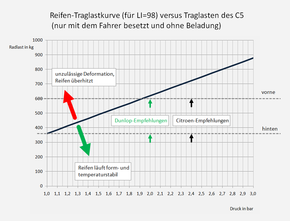

Diese Grafik veranschaulicht die Sicherheitsreserven:
large.5ab2954b84972_C5LI98.png.f5dfbc282
Die schwarze Kurve entspricht den Traglastangaben in der Tabelle weiter oben (von schwinge).
Jetzt möge mir bitte jemand erklären, wie man 1.8 bar hinten bei so großem Sicherheitsabstand von der Traglastkurve für kriminell halten und Schaden für den Reifen befürchten kann.

Das Fahrverhalten des C5-III wird durch einen etwas geringeren Druck an der Hinterachse in Richtung "sicherer" verändert. Die Gründe wurden weiter oben genannt.

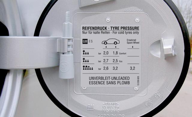

Und weil Bilder oft mehr als jede Begründung überzeugen, hier ein Beleg dafür, dass andere Hersteller meine Meinung teilen und es weitgehend dem Fahrer überlassen, welchen Druck er für optimal hält:
medium.5ab298e9a7c2d_ReifendruckOpel_CLF
Sicher kein dem C5 vergleichbares Fahrzeug.

DUNLOP als Referenz hier einzubringen halte ich dann allerdings Auch wieder für kriminell denn genau das ist die Marke die für alle Reifenplatzer stand die ich in meinem Leben (als Abschleppwagenfahrer) erlebt habe und das waren einige.
Das erklärt sehr gut nachvollziehbar Deine Skepsis gegenüber der Marke DUNLOP, sagt aber halt doch nichts über die Qualität der Empfehlungen des DUNLOP Tyremanagers aus.
