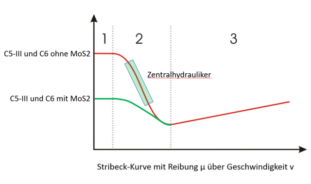

Was passiert, wenn ein Rad eines Autos mit HP auf eine Straßenunebenheit trifft? Federt das Rad dann sogleich ein, so dass der Komfort vom ersten Augenblick an von Federhärte, Dämpferabstimmung und Fahrwerksgeometrie bestimmt wird?
Weit gefehlt: Zuerst muss das Rad den Federkolben in Bewegung setzen. Ein Hindernis, das es dafür zu überwinden gilt, sind dessen Losbrechkräfte.
Genau an dieser Stelle kam es bei C5-III und C6 zu einer entscheidenden Veränderung. Bis dato wurde den Dichtungen der Federzylinder ein geringfügiger Leckagestrom zugestanden, und seien es auch nur wenige Tropfen je Minute. Dafür gab es die Rücklaufleitungen.
Der Leckagestrom war klein, aber wichtig, denn er stellte sicher, dass der Dichtflächenbereich stets ganz mit Öl benetzt war. Das verringerte nicht nur den Verschleiß, sondern eben auch die Losbrechkräfte. Zur Veranschaulichung habe ich die bekannte Grafik mit der Stribeck-Kurve um Anmerkungen ergänzt:
medium.5aedb0a5856e6_Stribeck-Kurveergnz
Darin bedeuten:
1: Haftreibung
2: Mischreibung
3: Flüssigkeitsreibung
Oben links (Beginn der roten Kurve) wird dargestellt, wie es C5-III und C6 ohne MoS2 ergeht: Da hundertprozentige Dichtheit verlangt wird, liegt ein Teil der Dichtungsfläche nahezu trocken auf dem Metall des Reibungspartners auf. Bei jedem Anlaufen des Federzylinders (aus dem Stand oder aus den Umkehrpunkten des Federvorgangs) schleift die Dichtung zunächst mit maximaler Haftreibung über das Metall. Diese Kräfte sind für die Insassen als Stöße spürbar und erhöhen den Verschleiß.
Die grüne Kurve zeigt die Auswirkung des MoS2: Die Haftreibung wird etwa auf die Hälfte verringert (was eine konservative Schätzung ist. Bei großen Drücken ist der Effekt noch viel größer.).
Das transparent-grüne Rechteck veranschaulicht, warum die Federzylinder der Zentralhydrauliker (aber auch von C5-I und C5-II) eine viel längere Nutzungsdauer haben: Da die Dichtung leckt, ist der Dichtflächenbereich stets von Öl benetzt. Reine Haftreibung kommt dort so gut wie nie vor, die Dichtungen beginnen ihre Bewegung stets im Mischreibungsbereich.
Das erklärt, warum der Komfort der McHolzbein-Zentralhydrauliker längst nicht so schlecht ist, wie eigentlich zu erwarten wäre: Diese Modelle können die höhere Reibung der Radaufhängung durch weniger Reibung der Federzylinder (als C5-III und C6) teilweise kompensieren.
Damit wird auch nachvollziehbar, warum Kanaldeckel selbst bei C6 mit AMVAR noch spürbar sind: Die Reibungskräfte im Federzylinder kümmert's nicht, ob AMVAR die Dämpfung gerade auf null gestellt hat. Sie umgehen die Dämpfereinheit und werden direkt in die Karosserie eingeleitet.
Ferner wird der Einfluss des Festschmierstoffs auf die Wankneigung verständlich: Sind die Losbrechkräfte hoch, so bewirken einseitige Bodenunebenheiten ein Kippmoment auf die Karosserie um die Längsachse. Sind diese Kräfte verringert, so federt stattdessen das Rad sofort ein; entsprechend stark lässt die Wankneigung nach (wie bereits von einigen Versuchsteilnehmern bestätigt wurde).
Somit hat es jeder Fahrer von C5-III und C6 selbst in der Hand, ob er das Wanken und Schaukeln hinnehmen will. An der Fahrwerksgeometrie liegt's nicht.
Bearbeitet von kr_c5f
vor 5 Stunden, M. Ferchaud sagte:
Alle Fahrzeuge, die unter PSA-Regie entwickelt wurden, stellen in dieser Hinsicht allenfalls einen Kompromiss dar.
Dem stimme ich uneingeschränkt zu. Und aus den besagten Gründen gilt das auch für die letzten beiden Modelle mit HP.
Beim Xantia hat mich vor allem die Unruhe bei einseitigen Schlaglöchern im Vorderbau genervt. Also wenn links und rechts abwechselnd Wellen oder so kamen, hatte ich echt das Gefühl als wäre vorne eine Starrachse verbaut. Aber wie schon gesagt. Klagen auf hohem Niveau (Ich hoppele jetzt DS5 :rolleyes: ). Ich fand's aber immer pfiffig, dass sie die Schwäche der HP bei kurzen Stößen durch weiche Sitze ausgebügelt haben und die deutsche Presse immer so: "Bieten wenig Seitenhalt, bla bla bla". Die haben's nicht verstanden. Also ich sitze heute immer noch lieber im Ohrensessel als auf dem Bürostuhl, obwohl der einen super Seitenhalt hat.
