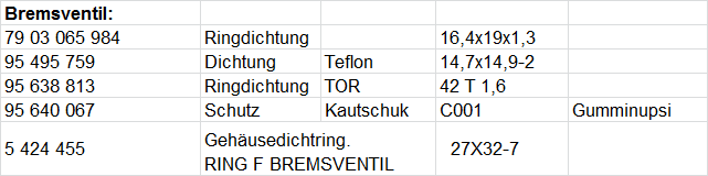

laut meiner Liste braucht man für ein Bremsventil:
Waren das alle Teile?
Grüsse
Fred
Grüsse
Fred
Hallo Fred, für meinen brauchte ich nur die zwei Ersten, die Anderen habe ich noch vor dem letzten Kauf vor einem Jahr aufberahrt.
