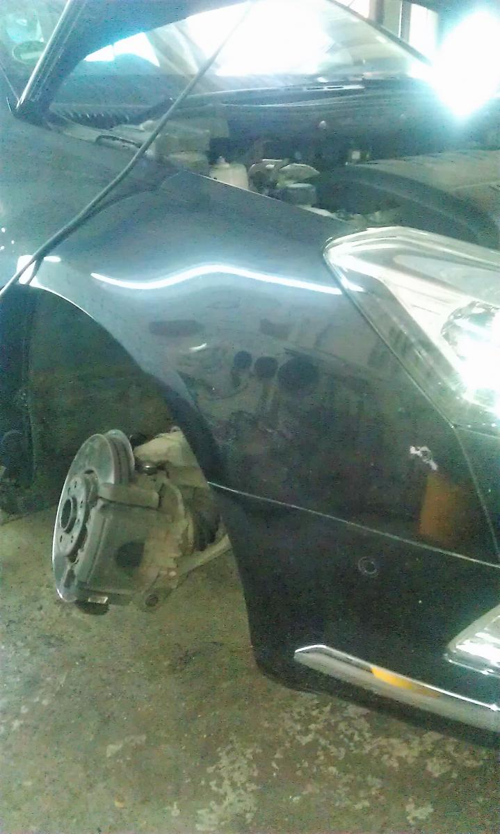

Hier ein weiteres Bild der flexiblen Vorderachse:
Ist vielleicht gar keine Niedertracht sondern Schmidchen Schleicher, der mit die elastischen Beine.............:D
Das sieht aber nicht so aus, als wäre das Lager auseinander geflogen, sondern, dass die drei Schrauben die das Lager halten, abhanden gekommen sind.  Ich sehe auch keinen ATW Wellenstummel mit Mutter in der Radnabe und das Gelenk der ATW scheint ziemlich weit aus der Nabe zu sein. Das wirkt eher konstruiert - von wem, in welchem Stadium und aus welchem Grund auch immer. Mit einem Rad dran, auf der Straße, sähe das eher anders aus.
Hallo Tim ich hatte gesehen, dass das Datum nicht passt, so ist es möglich, dass ich die Aufnahme gemacht habe und das Motiv falsch gedeutet habe. Dann vergessen wir das.
Wie sieht denn der im Wälzlager steckende Zapfen vom Radlagergehäuse nach dem Ausbau aus? Übersteht dieser den "Lagerschaden" schadlos?
