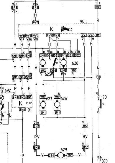

Laut meinen Schaltplänen ist der Schaltkontakt für die Beifahrertüre paralell zu dem Schalter Fahrertüre geschaltet. Der Plip wird am Steuergerät an Anschluss 6 und 8 angeschlossen, (Schaltvorgang)
Papier ist geduldig, habe tatsächlich schon BXe zerlegt die keinen Stecker in der Beifahrertür hatten.
