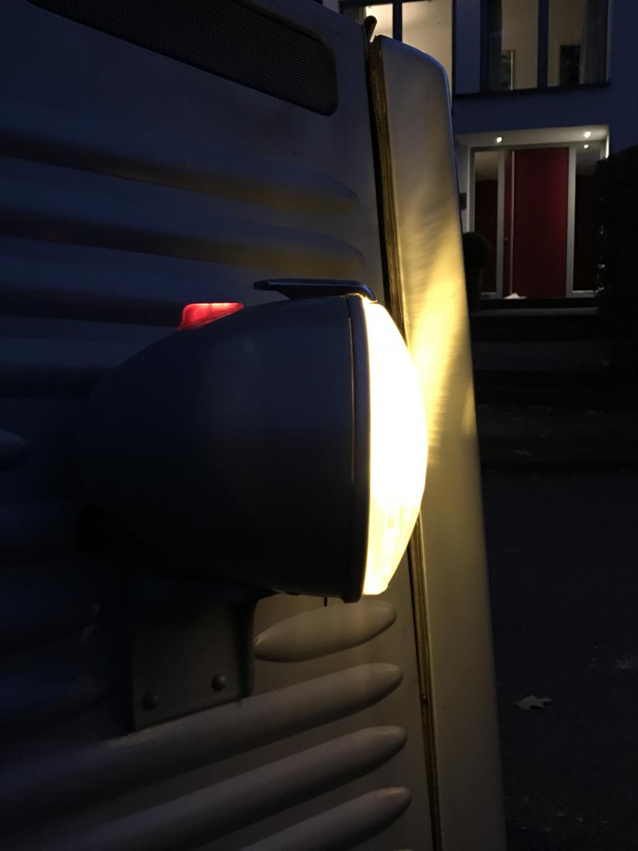

Hallo Bert, hier nochmal einen kleinen Eindruck. Vorne werde ich wahrscheinlich die Blinker aufs Blech Schrauben. Hinten bin ich wohl gezwungen ein Licht hinzufügen damit ich eine Warnblinkanlage habe. Vielen Dank. Schicke gerne mal paar Bilder.
LG
HY Pawel,
ja schön! Tatsächlich ist die Leuchtengeometrie noch original. Die Leuchten selber sind, wenn ich das richtig sehe, allerdings neueren Baujahres. Richtig für dich sind die, die du im Entenforum schon angefragt hast.
Theoretisch kannst du es sogar bei den drei Leuchten belassen: Du müsstest allerdings die Blinklichter mit den Rückleuchten über eine Zweifadenbirne laufen lassen. Dann blinkst du zwar rot, aber das ist bei deinem Baujahr noch zulässig. Die eine gelbe Bremsleuchte ginge auch, denn soweit ich weiß, gibt es für die zweite Bremsleuchte tatsächlich keine Nachrüstpflicht. Müsstest du mit dem Prüfer abklären.
Ob es allerdings sinnvoll ist, den hinter dir fahrenden Verkehr ein Stück weit zu verwirren steht natürlich auf einem anderen Blatt.
Frohes Schaffen!
LG Bert

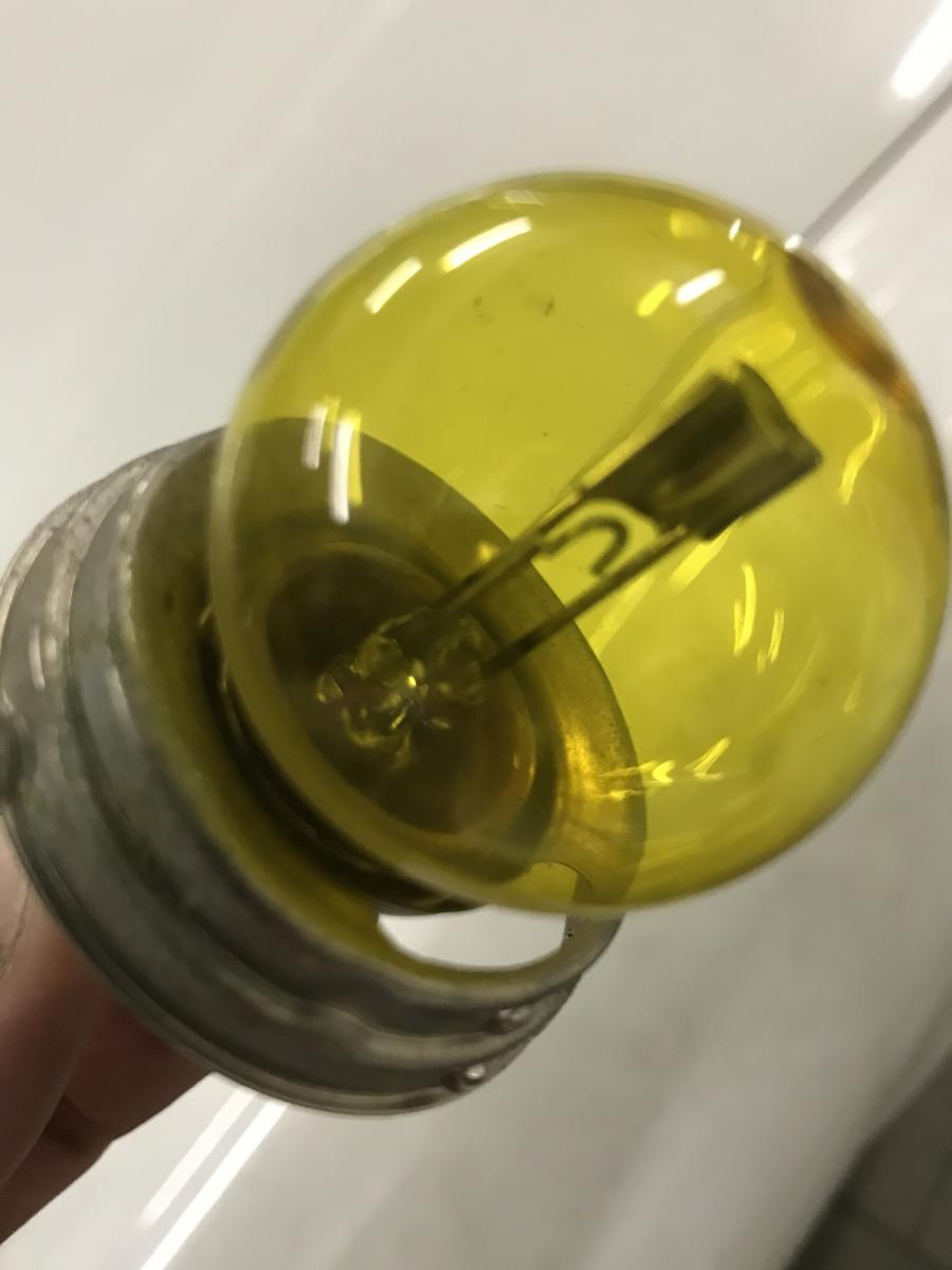

Vielen Dank an die vielen Hilfreichen Kommentare. War grade beim tüv um mich zu erkundigen. Der TÜVer sagte mir das ein Standlicht ggf. vorgeschrieben ist. Ist dies richtig bei diesem Baujahr?
HY Pawel,
Standlicht? Mais oui! Hatter!
Am Drehschalter auf 'V' (=ville) stellen. Die originalen Halterungen für die Birnen vorne haben neben der Biluxbirne eine zusätzliche querliegende Sofitte. In der Birne ist eine entsprechende Aussparung vorhanden, durch die die Sofitte ihr Licht nach vorne streut und gleichzeitig den roten "Reiter" beleuchtet. Gute TÜVbare Reflektoren dieser Art sind aber selten und es gibt unterschiedliche Streuscheiben. Alles analog zum 2CV. Gelbes Licht mag der TÜV nicht....
Und hinten halt 2 Rückleuchten. Eh klar.
LG, Bert
