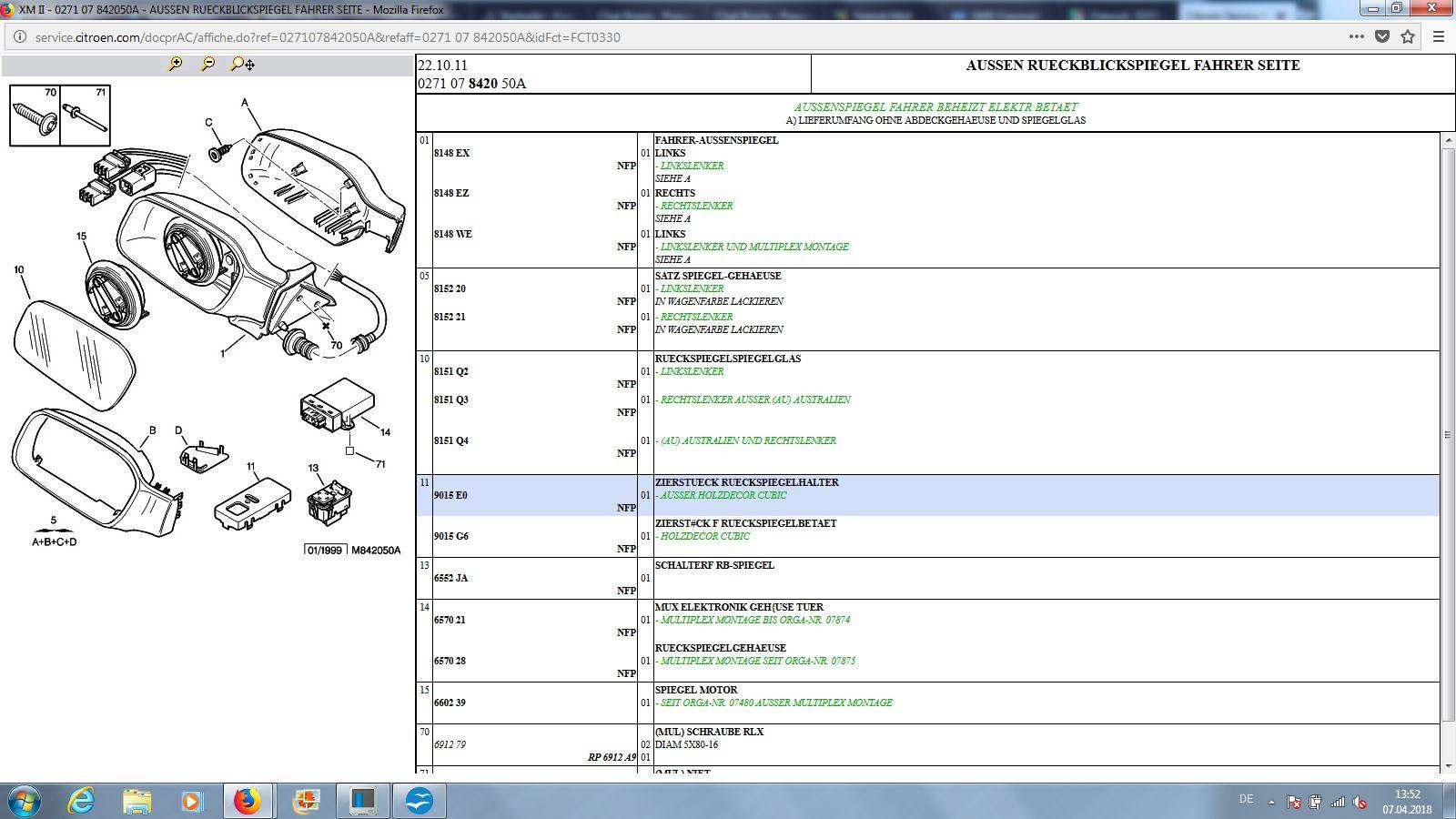

Hier mal ein Explsionsbild vom Spiegel. Und richtig, vor dem Zerlegen muss das Glas raus, das ist mit einer Drahtklammer befestigt. Man kommt von unten an diese Klammer. Zu sehen sind 2 kleine Ösen die gespreizt werden müssen um das Glas abzunehmen.
