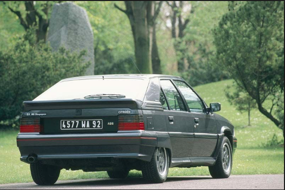

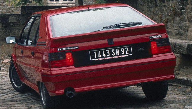

In den Prospekten und auf den im Netz zugänglichen Bildern ist der originale Auspuff nicht verchromt:
