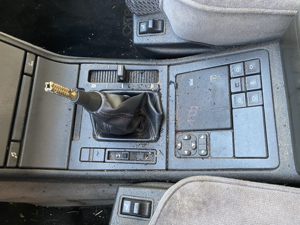

Hallo, meiner ist heute zerbröselt..
War leider abzusehen, drum hatte ich ihn total zärtlich und behutsam geführt, hat nichts genutzt:)

Hm, auch bei mir hat letzte Woche der (Holz-)Schaltkauf seine Fassung verloren. Ich merkte, dass er sich beim Schalten leicht verdrehen ließ. Da ich dachte, der Knauf wäre geschraubt, habe ich versucht, ihn fester zu drehen. Das klappte auch, nach etwa 45° Drehung wurde er fester. Sah dann aber doof aus, ich mag es, wenn die Zahlen „gerade“ stehen, also weitergedreht. Kurz vor „wieder gerade“ war er dann ganz locker. Ich habe ihn dann etwas angehoben mit dem Effekt, dass meine Schaltkonsole so aussah wie auf SMs zweiten Bild, viele schwarze Brösel im Auto verteilt. Bei näherer Untersuchung hat sich dann der Kunststoffrest vom Holzknauf gelöst.
Der Innendurchmesser des Holzes ist geschätzt etwa 20mm. Ich war schon am überlegen, wie ich Holz und Schaltstange jetzt wieder zueinander bringe, aber die Idee von SM finde ich überlegenswert, schönen Dank dafür.

Der rechte ist für die Montage an diesem Hebel mit dieser Vierer-Kontur, mit Phantasie kleeblattförmig. Vermutlich 2403G3. Siehe Bild (XM) unten.
Die beiden linken dürften vom X2 sein, Montage mit einer Hülse.
Bild von @Citroen SM.
