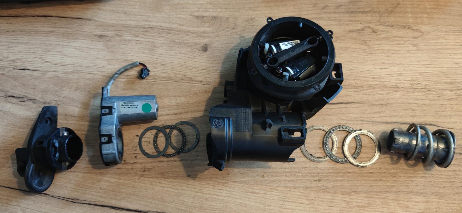

Aus 2mm Edelstahlblech habe ich mir selbst einen Nutmutterschlüssel gezimmert und dann mit Hilfe einer Gewindestange als Federspanner das Ganze auseinanderbekommen:
Zum Vorschein kommen diese Teile:
Die Drehachse ruht auf zwei Kugellagern, die gut gefettet und kaum dreckig waren. Verschmutzung ist also nicht die Ursache dass der Spiegel nicht mehr anklappt. Der Elektromotor ist defekt.
Ich hatte ihn kurz am Auto angeschlossen und ausprobiert. Die Welle lässt sich schwer drehen und er schaltet sofort wieder ab. Ich hab den Komplettmotor von ebay eingebaut und jetzt "klappt" wieder alles so wie es soll. Die Reparatur hat sich gelohnt und sogar Spaß gemacht! 😊

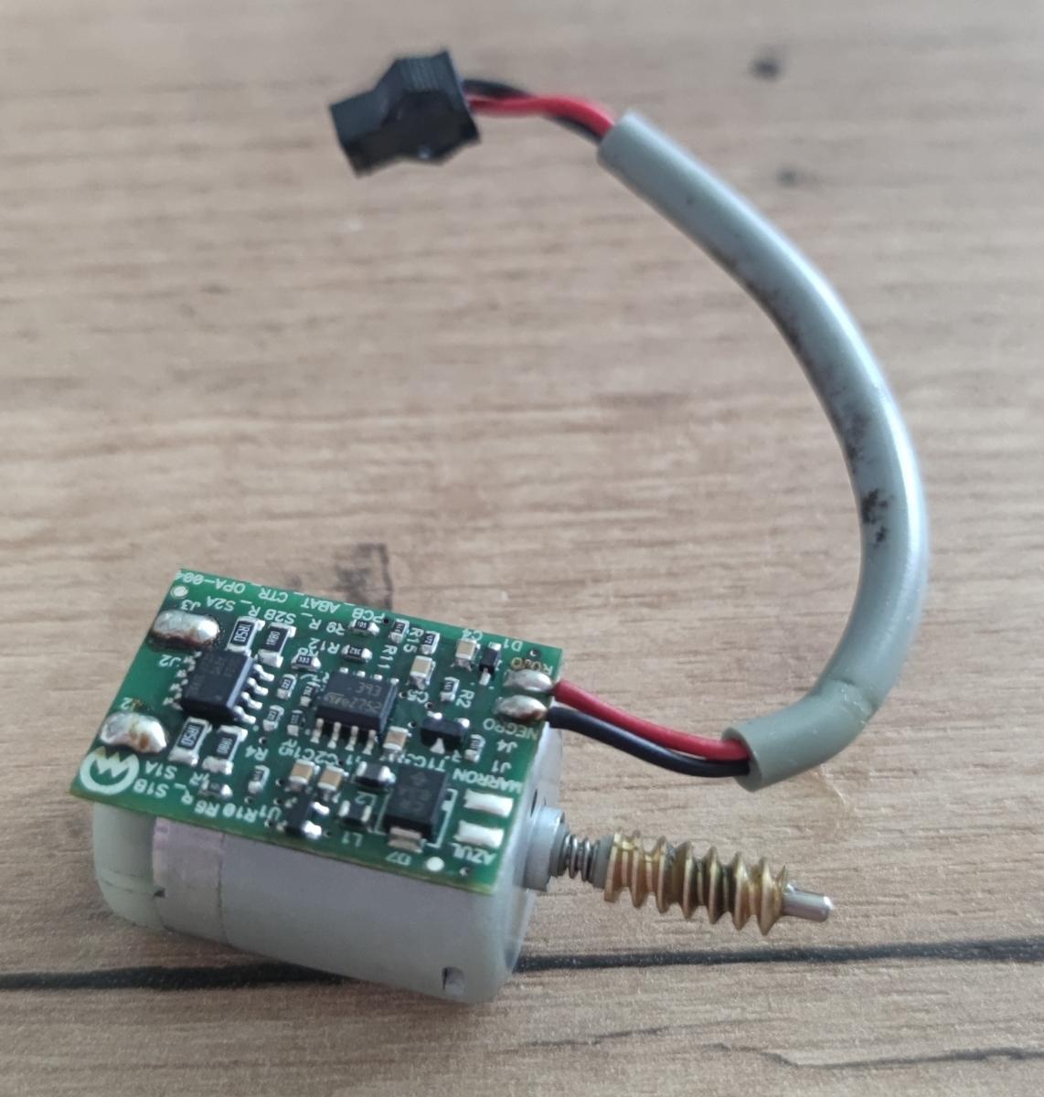

Es ist ein Mabuchi FC 280SC Motor in der Ausführung 16220 mit 13mm Schnecke und Steckanschlüssen für die Platine. In Deutschland bin ich erst nicht fündig geworden, aber auf Aliexpress.
In der Beschreibung war dann zu lesen: For VW, Ford, Peug/Cit, Renault...!
Update: Passt leider nicht! Der Motor ist gleich, aber die Schnecke ist zu klein...schade. Es bleibt beim Austausch Motor+Getriebeeinheit für 43€.😊

Hi Higgins, wie bekommt man den Bajonettverschluss auf? Heute möchte ich mir den Nutmutterschlüssel bauen und den Bajonett aufmachen... Linksdrehend um 45°? Dabei gleichzeitig etwas zusammenpressen (Gewindestange?)
vor 2 Stunden schrieb Marsalek:
Genau. Erst zusammendrücken, dann drehen, dann entspannen.
