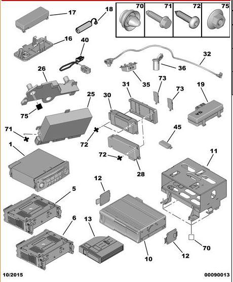

Hat jemand ein solches Fahrzeug und kann berichten ob man überhaupt eine SIM einlegen kann/muss?
Ich nehme an, die SIM wird nicht wirklich benötigt, weil ein Mobiltelefon ja auch ohne SIM den Notruf erlaubt.
Oder anderes Wissen, wie man den Dreck los wird?
Bei Citroen wird es die Connect-Box sein, die raus muss. Nicht verwechseln mit der Connecting Box. (USB,Line-In).
Theoretisch wird nur eine Verbindung über "112" zur nächsten Rettungszentrale aufgebaut, wenn die Crashsensoren oder die SOS-Taste ausgelöst wird. Datenpaket: Position, Zeit, Fahrtrichtung,Fahrzeugidentifikation
Problematisch sind die damit koppelbaren Zusatzdienste wie Pannenhilfe, Assistenz, Opel Onstar.
Ich habe nur 6, 36, und 40: Navi, Freisprechen, USB
17, 18,19, 28,30 könnten Teile Connect-Box sein.
17 - TELEMATIK GEHÄUSE STROMLOS
18 - NOTRUF BATTERIE
19 - BOX LOKALIS GESTOHLENES FAHRZ
28/30 - TELEPHON SCHNITSTELLE GEHAUSE
25 ist ein Verstärker
Ronald
