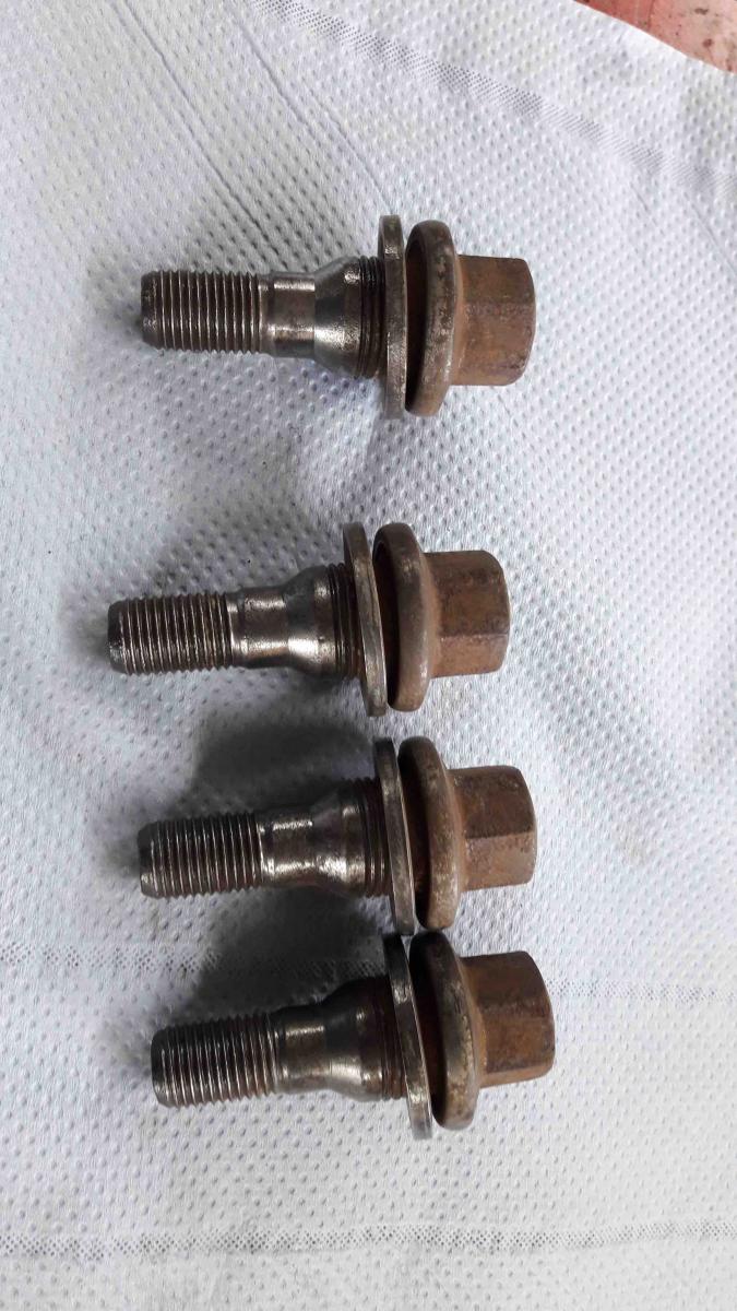

Es hat zwar nur noch entfernt mit dem Thema zu tun, weil ich aber glaube, dass die Ursache für Torstens Malheur hier gelegen haben könnte:
Diese Schrauben habe ich gestern aus dem Xantia rausgedreht. Man konnte spüren, dass sich der Schlagschrauber etwas schwerer getan hat, die Schrauben
Die habe ich dann (in diesem Fall mit einer Messingbürste in einer Standbohrmaschine) gereinigt. Und dann ließen sie sich locker mit den Fingern bis zum Ende eindrehen. Das ist das Mittel der Wahl wenn die Schrauben verrostet sind - meine Meinung.large.Nachher.jpg.7e3365d73d235582cf9d647308e59f95.jpg
