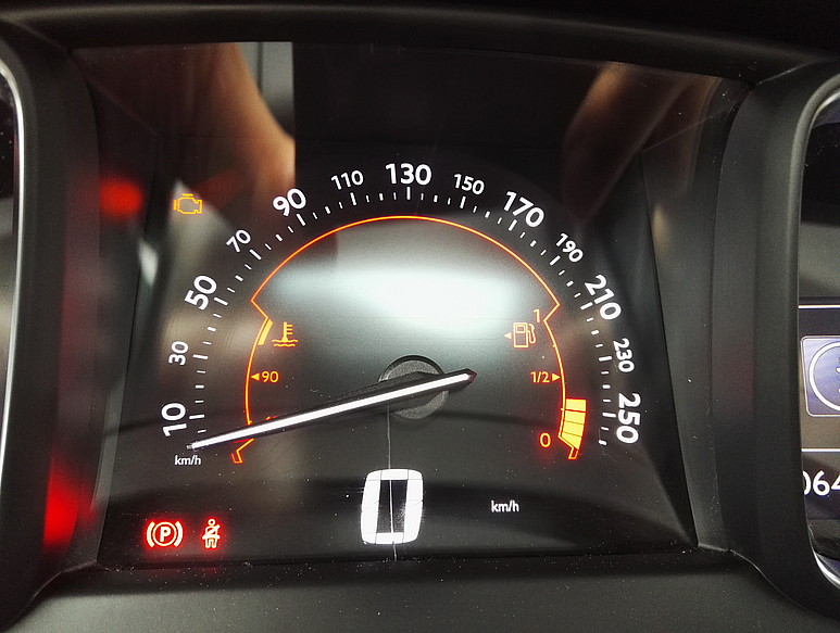

also da ist eine Sache die ich bisher noch nicht zu fragen gewagt habe.

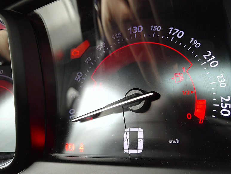

Die Glasscheibedes Tacho meines DS5 hat einen Riss von unten bis Mitte. Also die mittlere der drei Anzeigen. Hat technisch keine Relevanz, aber ich sehe es. :mad:
Ich habe die Befürchtung, dass man nur den ganzen Instrumententräger tauschen kann, da ich keine Teilnummer nur für die Scheibe finde. Kann mir jemand positivere Kunde übermitteln?
Beste Grüße
Bernhard
Weiß wenigstens jemand ob man die Glasscheibe ausbauen kann? Wenn ja, kommt man da relativ unkompliziert ran? So ein Plexiglas neu zu schneiden traue ich mir noch zu.

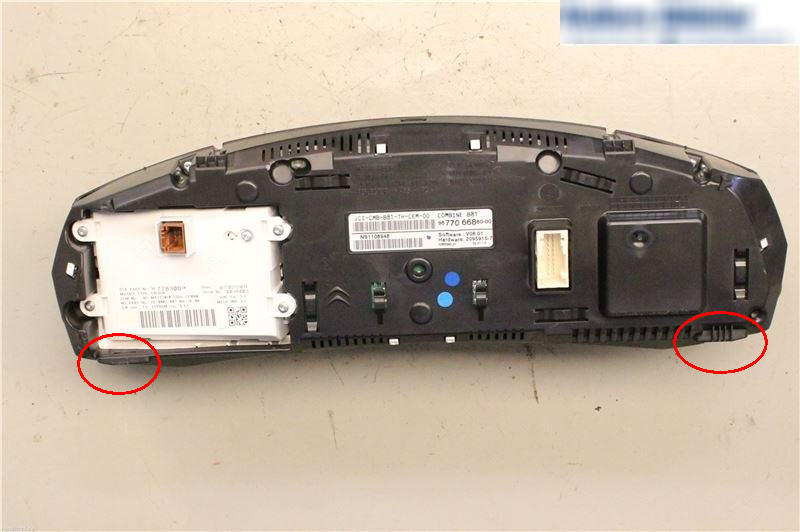

Also in der service-box von PSA , service.citroen.com taucht tatsächlich nur das komplette Kombiinstrument auf, mehr konnte ich da auch nicht rausfinden.......
Das Tachoglas gibt es sicherlich nicht einzeln. Das hätte ich auch noch nie gesehen, daß man das so bekommt. Bei keinem Hersteller.
Wenn man das Teil draussen hat, geht das weiter.
Ich sehe da z.B. Schrauben an der Rückseite, um den Deckel abzunehmen.
Und ich sehe keine Ösen o.ä, die diese Einheit im Auto fixieren.
Ich habe untendrunter zwei Löcher gefunden die sind ungefähr hier:
Die führen bestimmt auf diese Plastikklammern. Muss mal gucken ob ich die mit zwei dicken Nägeln eindrücken kann. Auf einem Video ist das beim Peugeot 308 so gemacht worden. Dann krieg ich es zumindest mal raus. Und dann bekomme ich vielleicht einen Eindruck wie es weitergehen könnte. Sollte ich vorher die Batterie abklemmen?

Schade, ich krieg den Tacho nicht raus. Obendrüber sind auch zwei Löcher. In die Öffnungen unter der Einheit könnte man tatsächlich mit einem flachen Messer rein. Aber wie ich auch stochere und hebele da tut sich nichts. Als ich über der Einheit in die Öffnungen probiert habe, hat es einmal geschnappt, aber bewegt hat sich nichts. Ich will auch nichts kaputt machen mit meinem blinden Gewüte. Ich werde es am Mittwoch den Freundlichen probieren lassen, so er denn Zeit hat, damit er es soweit lockert, dass es nicht rausfällt und ich trotzdem noch heimfahren kann.
