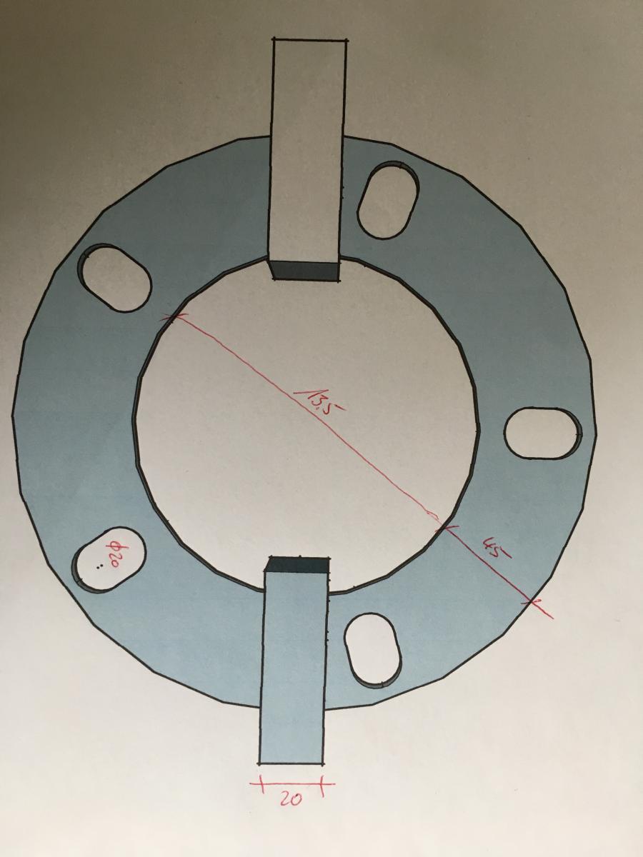

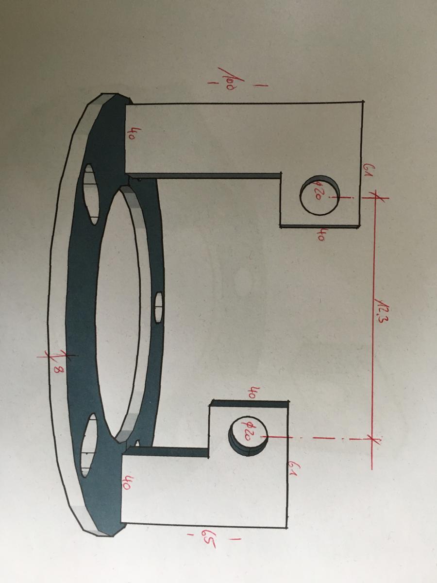

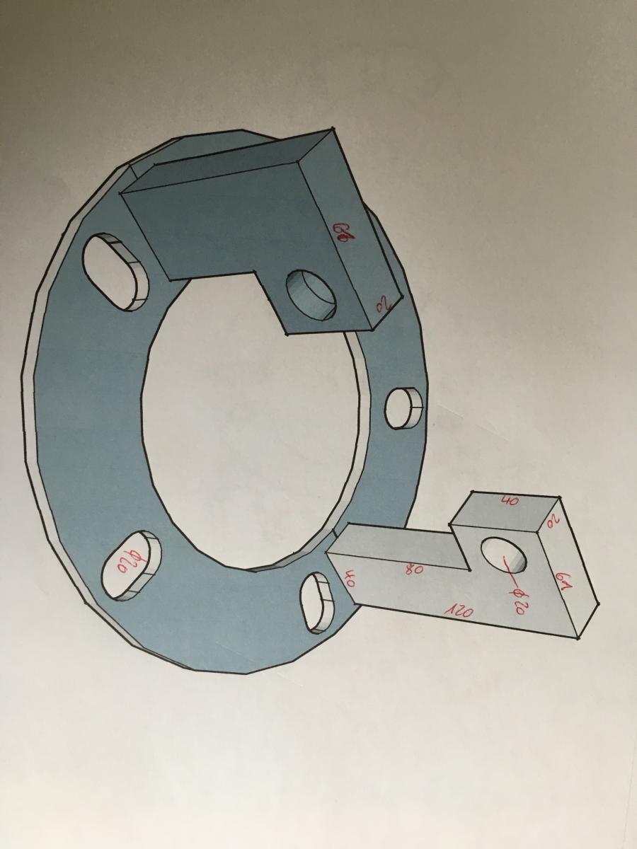

Kann mir jemand 2 Aufnahmen für den Kippwagenheber bauen, die dann an den HY passen ? Und wenn ja, was würde das kosten?C785ABB9-6E1A-44F6-BBDB-DEA9AA700646.jpeg.765d14f1c1542742c36dbc5d82e222dc.jpegF6E6CE09-6966-45BC-99C5-5AE0F0280BEB.jpeg.8a9b3d465b9d089aecff8f351934d65e.jpeg
Dirk, geht über Anders in Vorwerk.
Ein paar Angaben kriegen ich nicht auf die Reihe, klären wir noch. 50-100€ meine Schätzung.
Wir tel.
Gruss Andreas
Wenn die Scheibe nicht so kartoffelförmig aussehen muss, bekomme ich das hin.
Ist der Gesamtdurchmesser 225mm?
Meinst Du, dass 8mm Stärke von der Statik her ausreichen? In S355 Baustahl?
Kosten täte das nix.
Grüßle,
Martin
Hallo Martin,
der Gesamtdurchmesser ist 225mm, Die Scheibe könnte auch 10 mm stark sein und die Langlöcher können auch rund sein, müssen dann aber genau auf die Radbolzen der Bremstrommeln passen. Tja und das mit dem kartoffelförmig.... das muß natürlich unbedingt so sein, sonst funktioniert das nicht :-))
Wäre ja klassen wenn Du davon 2 Stück bauen kannst...
Viele Grüße, wir sehen uns Pfingsten,
