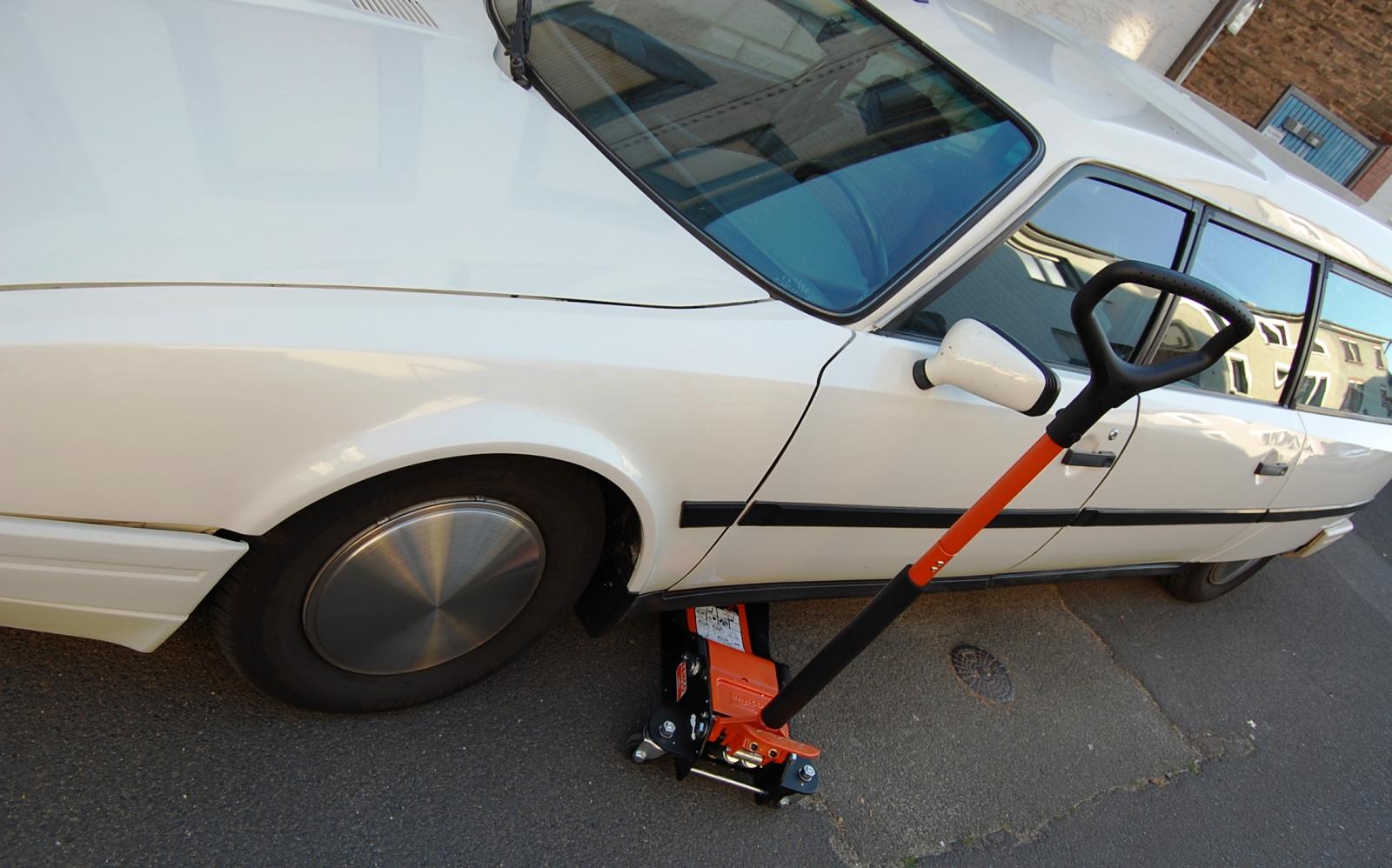

Nächste Hürde genommen zum Beenden des Dornröschenschlafs: Der Wagenheber passt auch unter tief liegende CXe *freu*
