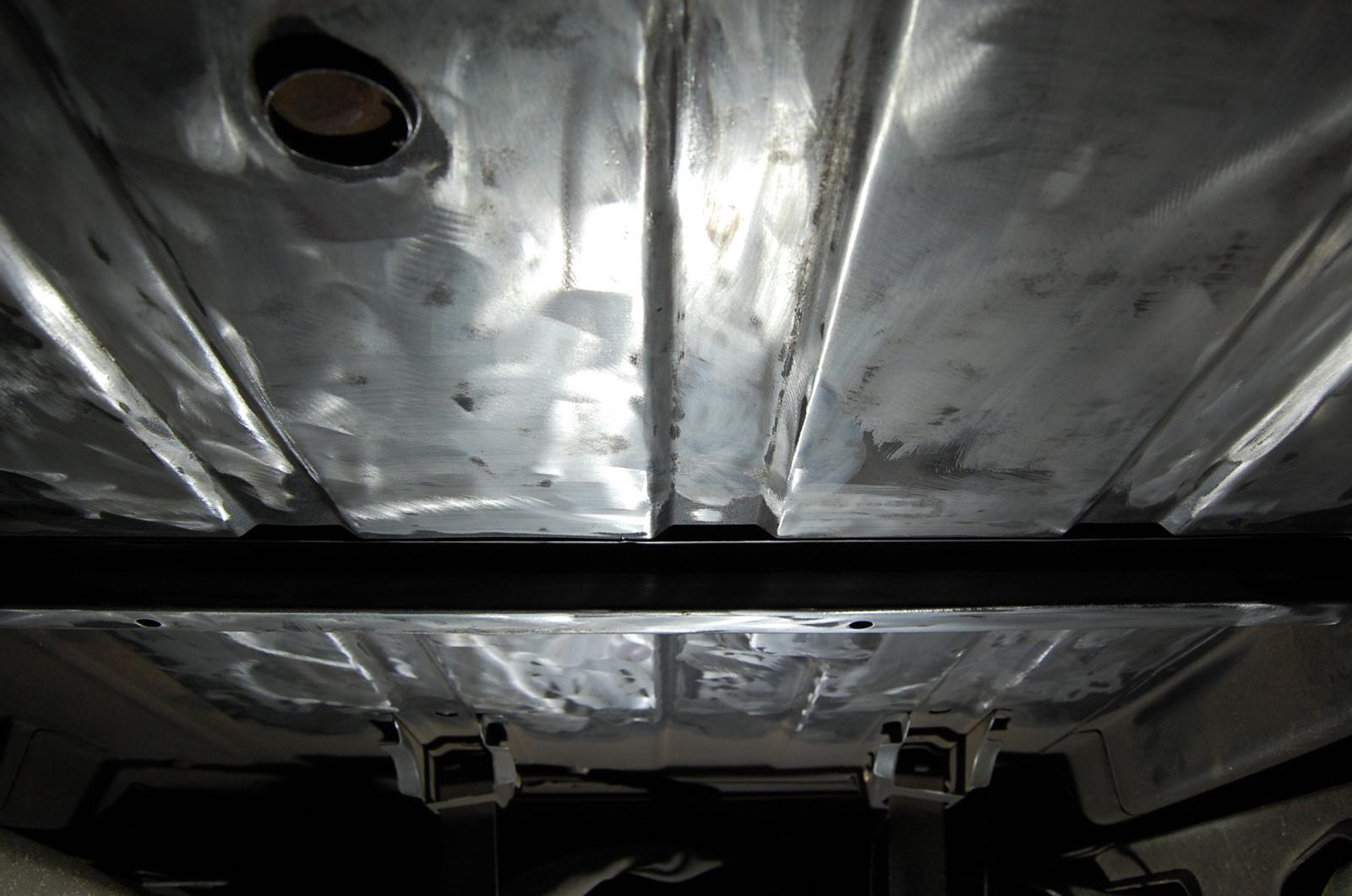

Für 32 Grad genau die richtige Arbeit: Unterboden überkopf abschleifen ...
Meine Fräse, machst Du Dir eine Arbeit! (Schon mal was von Sand- od. Trockeneisstrahlen gehört?)
Dann aber am Lackaufbau nicht sparen. Wenn nicht 2k Grund, dann wenigstens Brantho Nitrofest o.ä., anschließend Falze und Nähte mit Karodichtmasse versiegeln, dann lackieren.
Tank und Unterboden evtl.  mit Chassislack, der bleibt länger elastisch und gibt höhere Schichtdicke. Aber immer erst grundieren, auch wenn das bei Chassislack nicht unbedingt nötig ist. Steinschlag- / Unterbodenschutz würde ich nicht auftragen, nur dick Wachs, z.B. Tectyl drunter sprühen. (Teroson HV400 soll auch gut sein, habe ich aber noch nicht verarbeitet)

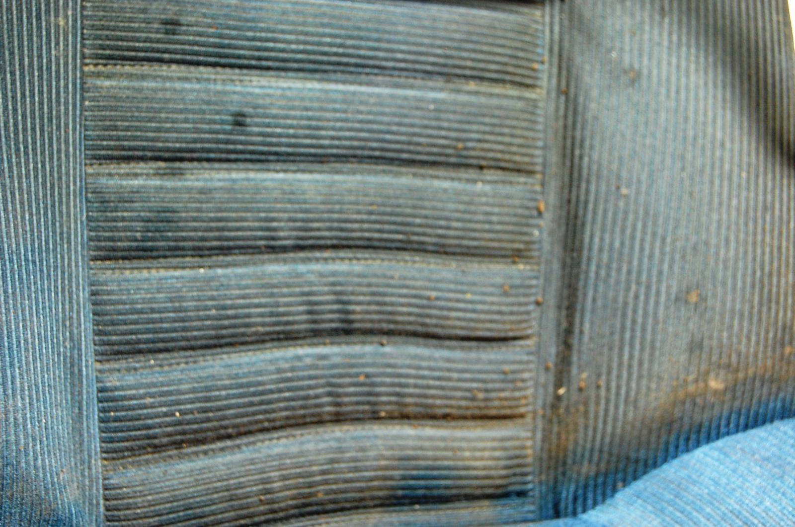

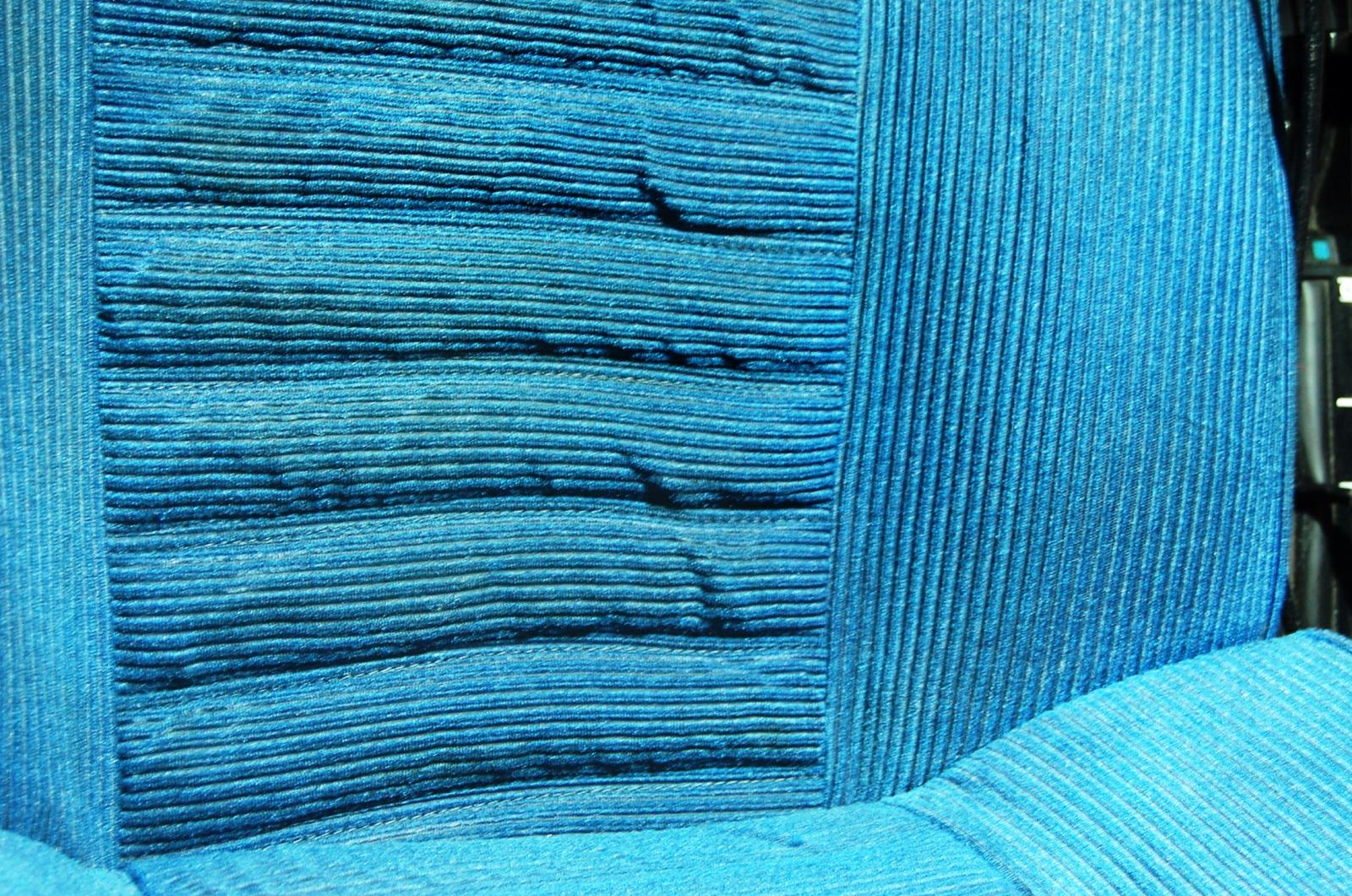

Ein druckluftbetriebener Reinigungs-Fiffi mit recht beachtlichen Arbeitsergebnissen, wie ich meine:1387203776_FahrersitzBergezustand010618.JPG.d9e5dc22e6a7211290e764d823479da9.JPG
Ich habe das vegane Reinigungsmittel ausprobiert, das @Auto nom erwähnt hatte. Es reinigt die Polster in Verbindung mit dem Tornador super, wie man sieht. Der Himmel verliert seine Stumpfheit, die Nikotinränder bleiben jedoch. Aber das Mittel hat noch einen ganz anderen, erheblichen Vorteil: Es riecht, wie ich finde lecker, nach Zitrusfrucht ... und der muffig-schimmlige Geruch im Innenraum ist komplett verschwunden ... macht jetzt geruchsmäßig eher den Eindruck, als ob man durch einen Orangenhain fährt :D
