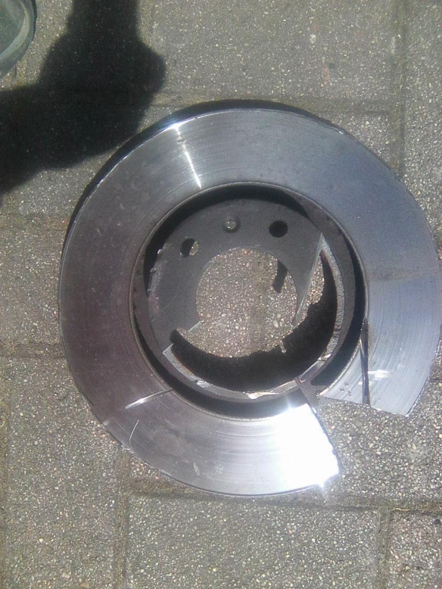

Ab :
Hoffe die rechte Seite wird nicht der gleiche Horror.

Die 2. ist dann quasi von alleine abgefallen. Keine Ahnung, wieso da so ein Unterschied war. Links komplett unterrostet, rechts fast Neuzustand der Nabe.

Ab :
Ich sehe da überhaupt keinen Rost? (Ich gucke allerdings mit dem Handy)?

vor 13 Stunden, Juergen_ sagte:
Das ist ja auch die Außenseite. Rost ist massig an der Auflagefläche innen.
