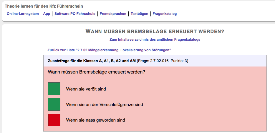

Ich hoffe immer wieder daß ich solchen Menschen und ihren Fahrzeugen nie im Straßenverkehr begegne...
Für verölte Bremsbeläge gibt es nur einen richtigen Ort und das ist der Restmüllbehälter.

Bremsanlagen sind sicherheitsrelevante Teile, damit macht man keine Experimente, schon gar nicht im öffentlichen Verkehrsraum. Bremsbeläge die mit Ölen, Bremsflüssigkeit o.ä. in Berührung gekommen sind gehören entsorgt, ohne wenn und aber. Die Hobbybastler die so etwas trotzdem einbauen gehören gleich mit entsorgt.

Ich bin nach dem Lesen deiner Beiträge der Überzeugung, daß die der Führerschein umgehend abgenommen gehört. Du stellst durch Unwissenheit, Ignoranz und vor allem Arroganz eine ernste Gefahr für andere Verkehrsteilnehmer dar. Ich hoffe, daß das nicht erst anläßlich eines Unfalls passiert, sondern vorher.

Tipps austauschen ist völlig in Ordnung, was Du hier jedoch empfohlen hast ist schlicht und einfach gefährlich und darf keinesfalls von anderen hier lesenden umgesetzt werden.
