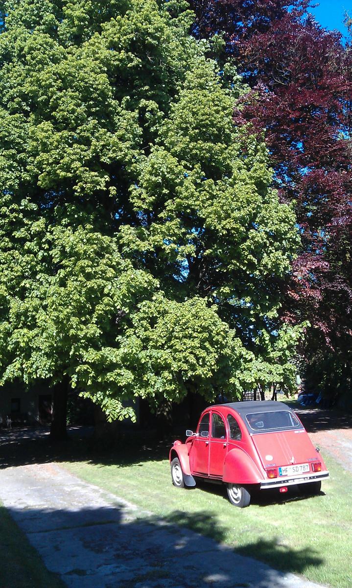

Gestern haben wir eine nette Ausfahrt gemacht und hatten zweimal die Merkwürdigkeit, dass die Ente ausging. Ich hatte im Schiebebetrieb, nicht wir haben geschoben ;), sondern bergabwärts, den Gang rausgenommen und sie tuckerte im Leerlauf. Das Geräusch im Schiebetrieb finde ich gelinde gesagt gruselig und dann im Dorf, wenn das einer hört! Unvermittelt starb sie ab. Beim ersten Mal sprang sie sofort wieder an, Gang rein und los ging es wieder. Unmittelbar vor meinem vermaledeiten Carport hatte ich keinen Schwung mehr und habe es im Stand mit dem Anlasser versucht. Da wollte sie dann nicht. Habe verschiedene Stellungen des Gaspedals versucht. Heute Morgen Choke gezogen und los ging es. Was mag das sein und was tun wenn ich mal weiter weg bin, außer zu warten ?
Schönes Wochenende
Hartmut
p.s. Der Nachbar meint, sie darf da öfter stehen als Zierobjekt das Anwesens ! " Ne Ente schmückt doch immer !"
Bearbeitet von Hartmut51
