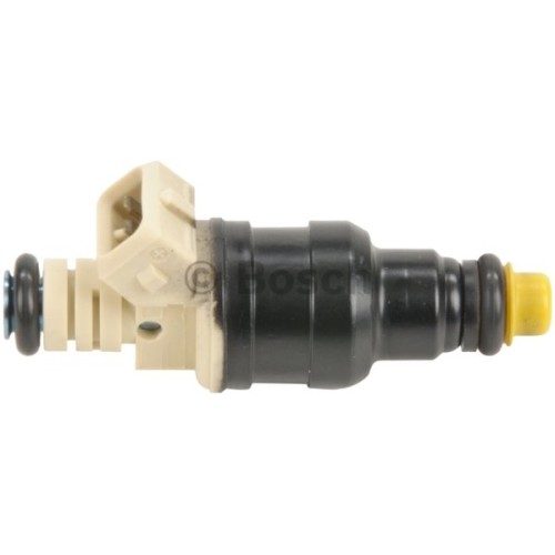

Deshalb entweder Düsen Abdichten
https://www.ebay.de/itm/ELRING-369-521-Dichtungssatz-Einspritzduse/263269138569?hash=item3d4c104089:g:DEAAAOSw1zhae0yz
oder neu.
Habe folgende gefunden.
Hier einmal wo der 123kw Kette mit aufgezählt ist
https://www.ebay.de/itm/ORIGINAL-BOSCH-Einspritzduse-PSA-0280155613-Citroen-Peugeot-Renault-NEU-NEW/112940099808?fits=Year%3A1994|Make%3ACitroën|Model%3AXM|Platform%3AY4|Type%3A3.0+V6&epid=1414617107&hash=item1a4bc128e0:g:9qUAAOSwrhBZGvvb
Hier mit selber Teilenummer aber ohne 123kw Kette in der Beschreibung
https://www.ebay.de/itm/ORIGINAL-BOSCH-Einspritzduse-PSA-0280155613-Citroen-Peugeot-Renault-NEU-NEW/173303503026?epid=1414617107&hash=item2859b198b2:g:brQAAOSwBOlajGfc
Alle mit Bosch Herstellernummer: 0280155613
Wobei wir wieder bei der Frage sind,  was stimmt, passen die bei allen oder nicht? :confused:
Bearbeitet von Mario
Sieht wohl so aus das die nicht passen
hier mal Bild vom Y3 V6 mit Nummer:  863409
da eigentlich fast identischer Motor wird es wohl eher diese sein oder?
dafür finde ich nicht mal nen Dichtsatz geschweige neue Düse :mad:
