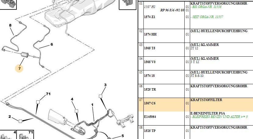

vor 44 Minuten schrieb Wurzelsepp:
Genau die Skizze hatte ich bereits ...Danke Dir!  Jetzt bin ich wieder so schlau, wie zuvor .... :-(
War nur als Beispiel gedacht. Habe ja die Vin nicht. BX-Basis hat da schon recht.  ;)
Ich denke auch ... Danke
Wenn er einen hat dann in Tanknähe am Unterboden. Bin aber ziemlich sicher daß ein 09er Berli für den europäischen Markt keinen hat...
