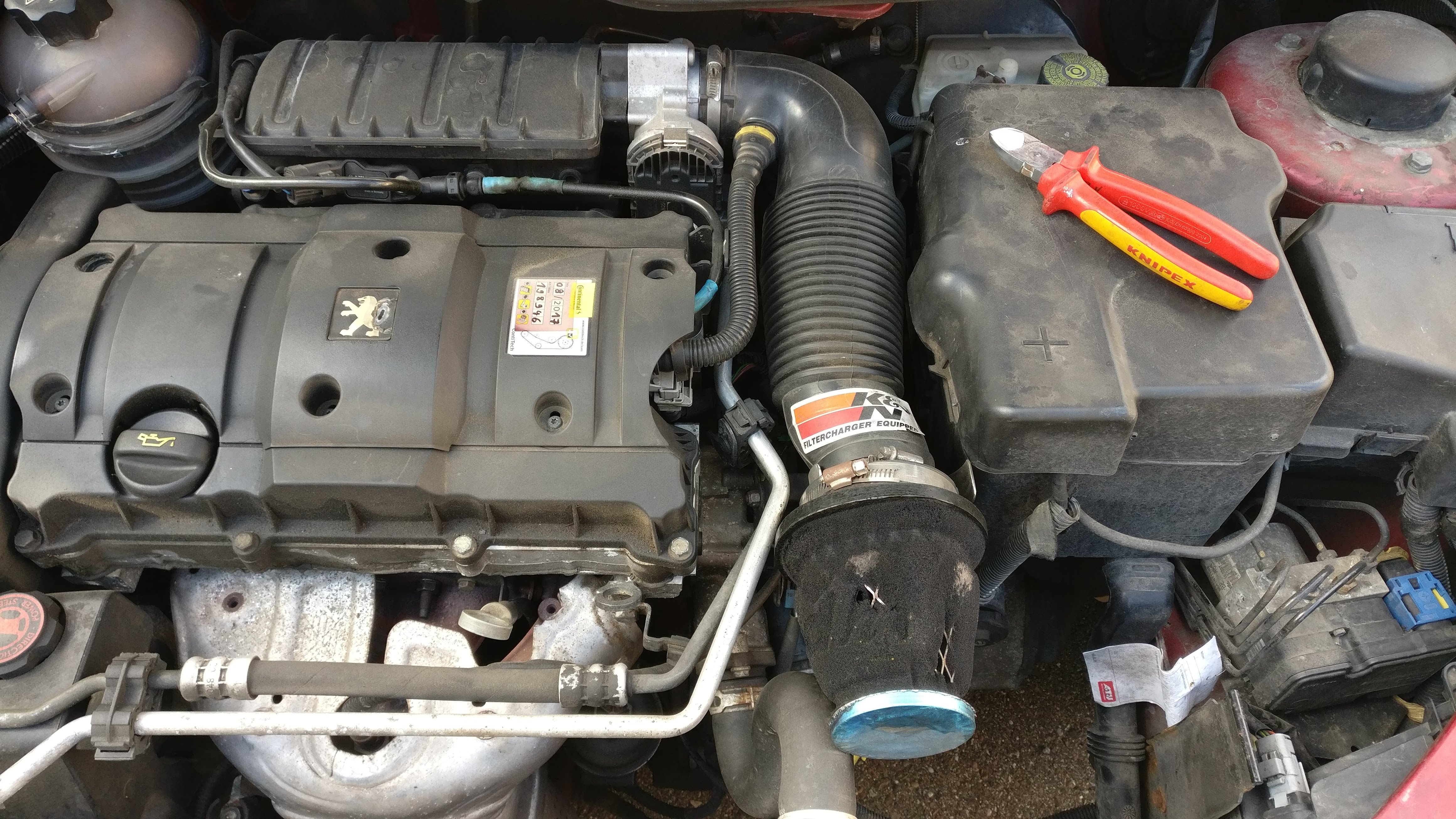

Mein 206 SW 1.6 16V NFU muss zum Tüv. Das Auto habe ich bei einem Händler mit Tüv neu gekauft. Leider habe ich beim Kauf noch nicht gewusst, dass der verbaute Luftfilter nicht Tüv Konform ist. Nun ist der Filter eh zerfleddert und es muss ein neuer her. Beim suchen nach einem Original Filterkasten mitsamt Rohren beisse ich durchweg auf Granit. Die hiesigen Autoverwerter haben auch nichts auf dem Markt. Bei Peugeot habe ich auch angefragt. Der Händler will mich garnicht erst bedienen (Joahr müssen wir einen Termin machen... schauen was der sonst noch hat und Tüv kriegt der dann auch bei uns.) Will ich aber nicht, also werde ich nicht weiter bedient. Soviel zum "freundlichen".
Auf dem Rohr steht KN... der FIlter selber ist ein Raid HP oder so... leider sehen die KN Sets alle anders aus und sind ziemlich teuer...
Wie bekomme ich das Auto nun durch die Prüfung? Kann ich da einfach einen KN Universalfilter drauf stecken?

Anhand der VIN/FIN bzw. Fahrzeugidentifikationsnummer sollte man bei service.citroen.com auch die Peugeot Ersatzteilnummern finden. Entweder selbst dort anmelden oder fragen, ob es hier jemand heraussuchen kann.
Ronald
Das ist auf jeden Fall kein K&N Filter sondern ein billiges Irgendwas...K&N Filter gibt es auch als Einsatz für den Original- Kasten...wenn schon...aber bringen tun die sowieso nichts, ausser dass man sie auswaschen und wiederverwenden kann...
