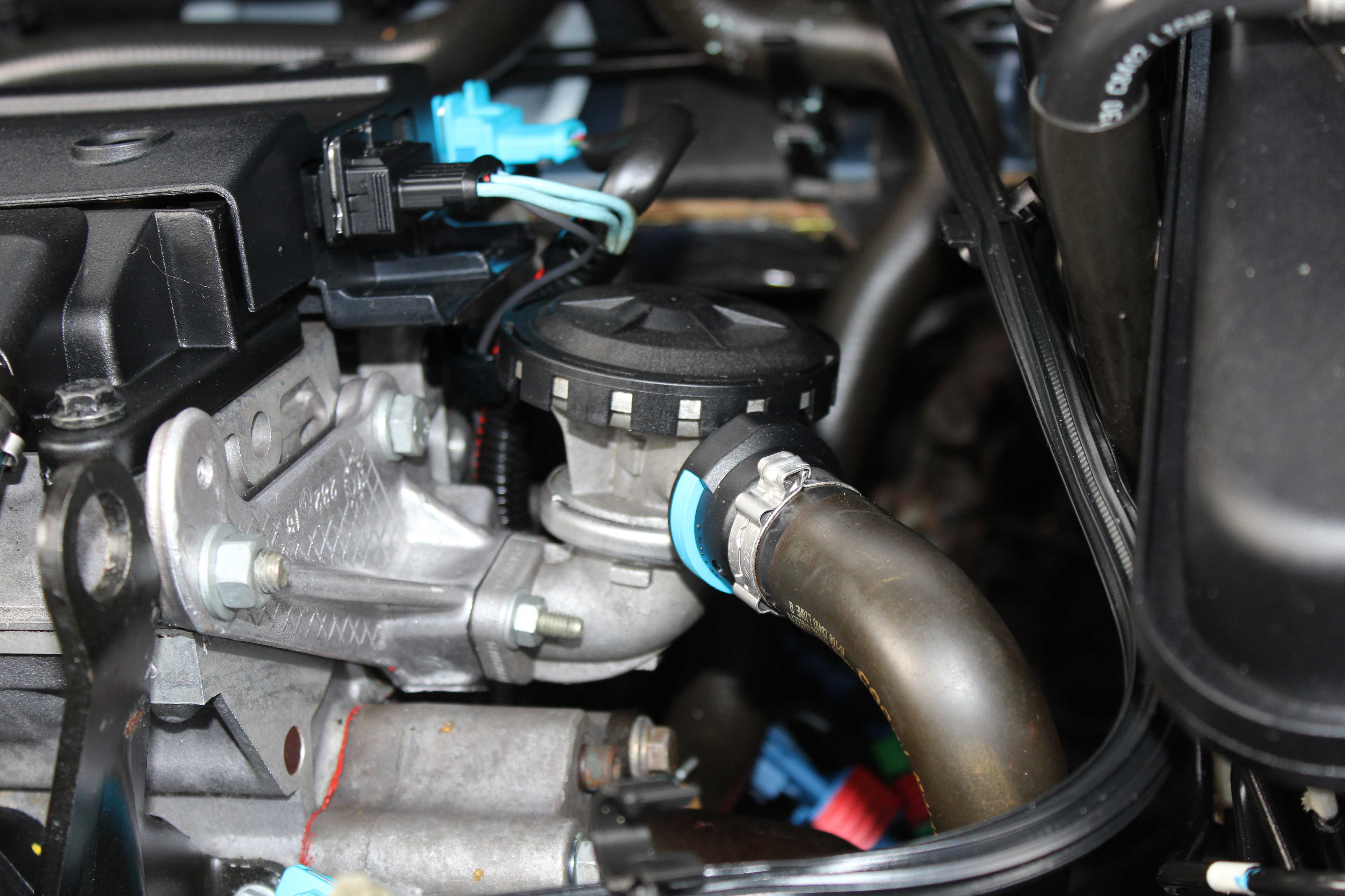

Lufteinlassventil bei meinem X2 Break chrono1,8i 16V Euro3 und D4   Erstzulassung:22.03.2001
Rechts am Zylinderblock.Der dicke Schlauch geht zum Zusatzluftkompressor.

Danke für das Bild Puck, jetzt weiß ich endlich wozu dieses Teil ist.
Soll man es ab und zu abbauen oder den Schlauch entfernen und innen reinigen?
vor einer Stunde schrieb ACCM Claude-Michel:
Abbauen überlebt wohl die Dichtung nicht.Ohne eine neue Dichtung am Start zu haben und Akkubohrer mit Nylonbürstenaufsatz um die Reste von der Halteplatte am Zylinderkopf zu entfernen (Danke Günni!) würde Ich das nicht tuen.

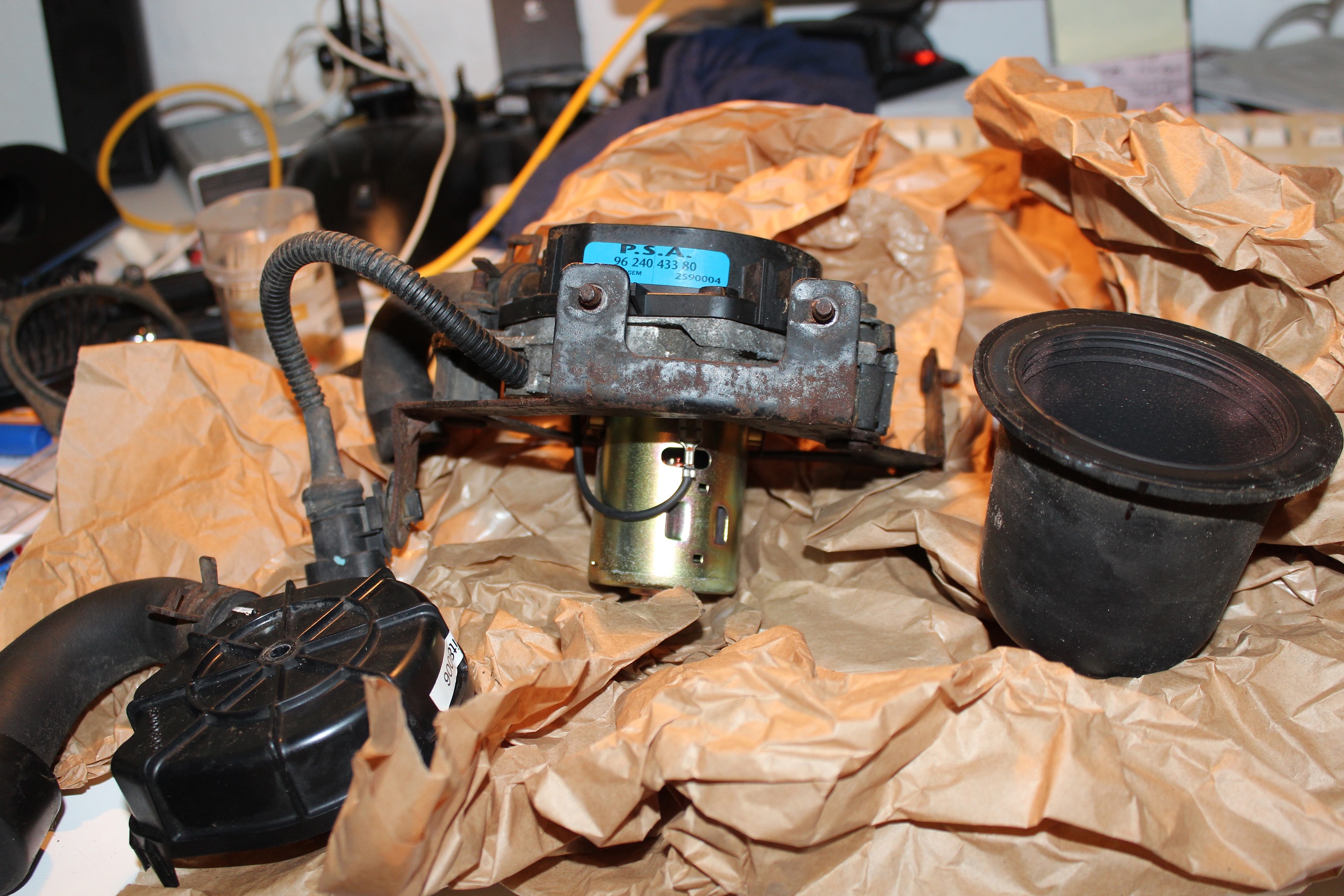

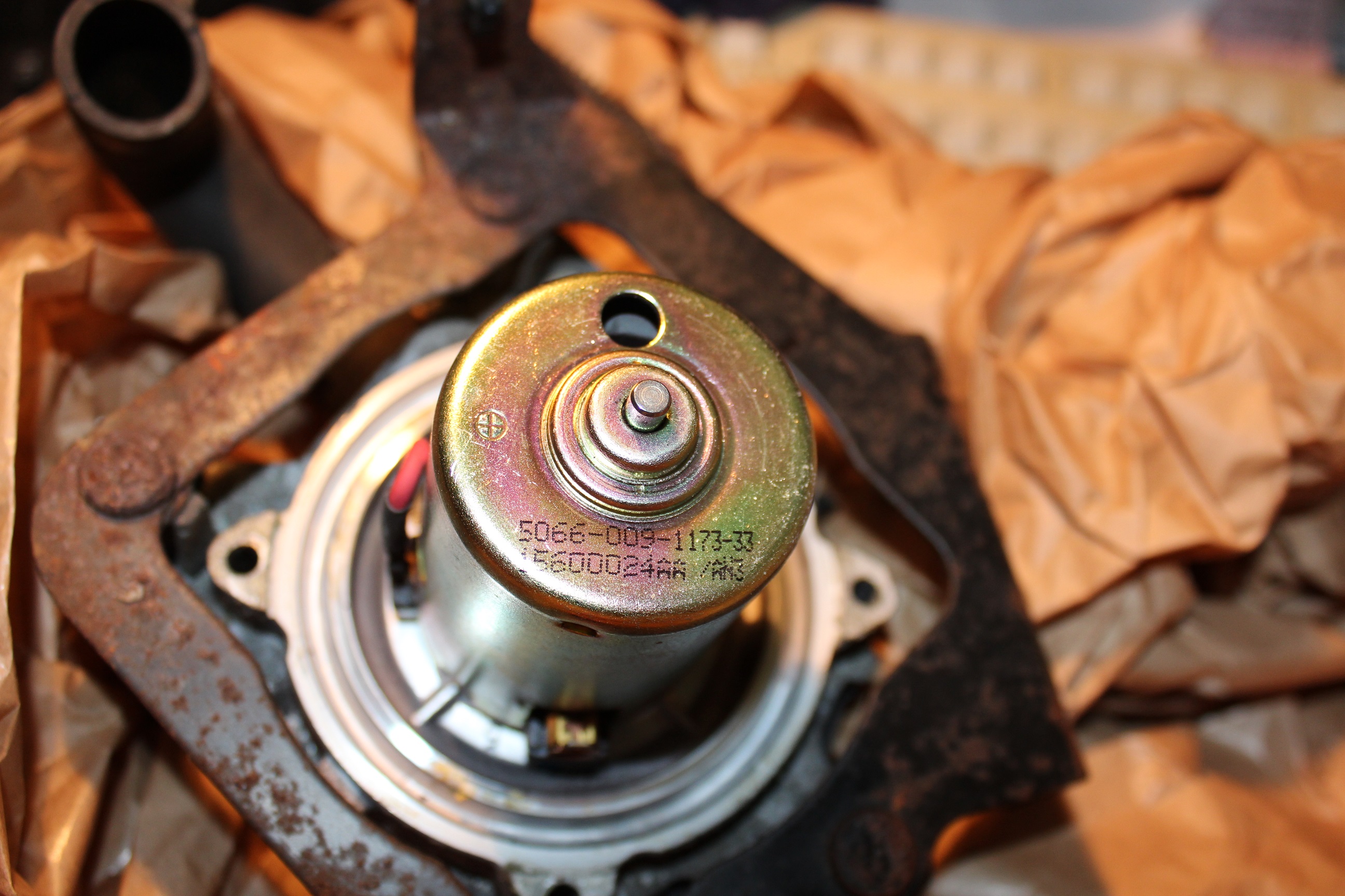

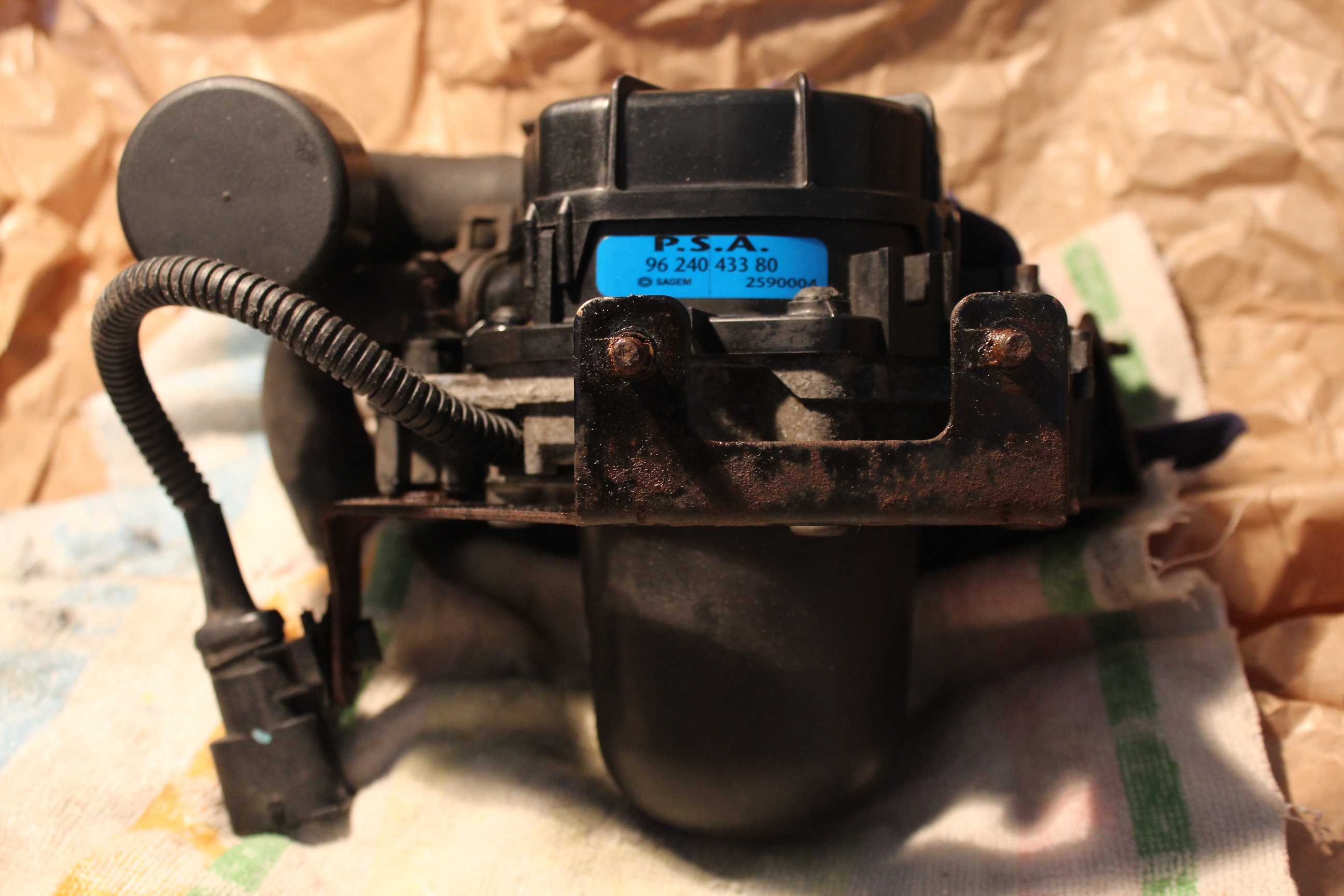

Ich habe hier noch ein paar Fotos des gebrauchten Zusatzluftkompressors,den Ich vor 2 Jahren bei ebay ersteigert habe.Dieser hat mir übrigens 125€ mit Versand gekostet und ist doch nicht aus einem Peugeot gewesen,sondern von einem Xsara Picasso 1,8 16V (3001/726) Baujahr 2003 mit etwa 150 000km auf dem Tacho. Ein SAGEM Zusatzluftkompressor: PSA 96 240 43380.     Das Lufteinlassventil 1628FN hat 99€ vor 2 Jahren beim citropart-shop.de gekostet.Ich glaube der Zusatzluftkompressor kostet neu ab 300€ aufwärts, bin mir aber nicht mehr sicher.Die Sicherung im Motorraum für den Zusatzluftkompressor hat 40A (F2). Laut Citroen Unterlagen gilt diese L4 Abgasnorm für X2 1,8i 16V ab ORGA 7756 (1.Februar 1998). Fakt ist aber, dass das Sekundärluftsystem erst in den letzten Xantias ab 2000/2001 verbaut worden ist.Diese sind auch die letzten Xantias, die noch gebaut worden sind und dann noch weiter bis 2010 im Iran produziert wurden.Zumindest habe Ich noch keinen X2 aus den Jahren 1998/1999 mit Zusatzluftpumpe gesehen. So...das ist alles, was Ich zu dem Thema beisteuern kann...
IMG_3698w.jpg.69048595521d57e36cc83bcb4d8064aa.jpgIMG_3691w.jpg.0c5c3750649abc2d45e7e375eac26417.jpgIMG_3687w.jpg.0784a061a33d0663fc75637c807572da.jpg
