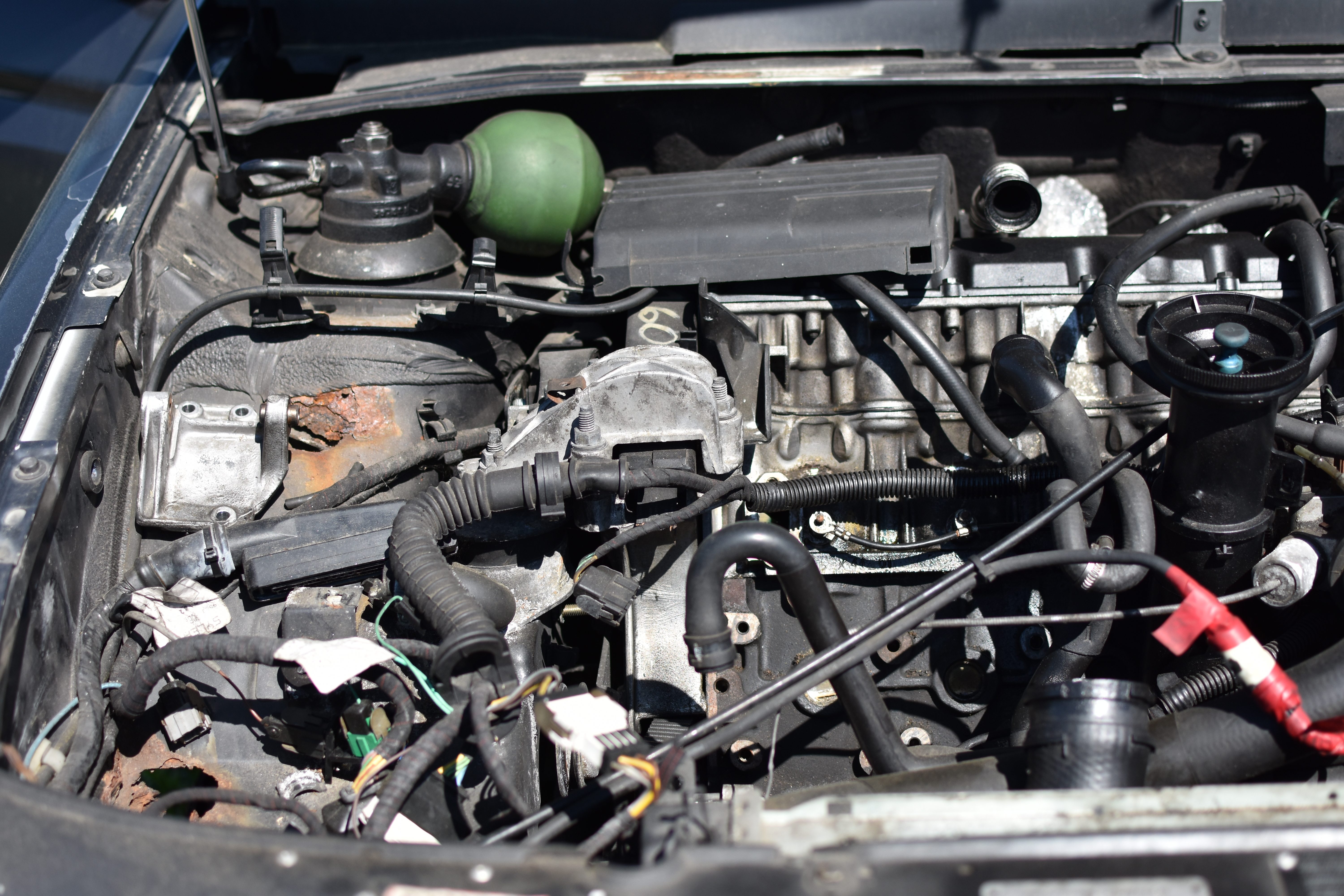

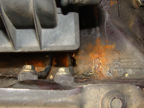

Seltene Roststelle beim XM
Was wurde denn hier falsch gemacht, damit der Wagen an der Stelle anfängt zu gammeln? Ist doch eigentlich eine eher unverdächtige Region.
Dahinter ist ein schräges halbrundes  Doppelblech, Kotflügel runter, Deckblech ab und dann viel Spaß ,vielleicht sieht man Bilder bei " Hinterachse  durchgerostet " von meiner Federbeinblechreparatur
Bei schlecht gepflegten Wagen nicht ungewöhnlich. Von meinen 5 Rost-XM sind drei an der Stelle braun oder schon durchsichtig.
Die Stelle ist in der Tat nicht ungewöhnlich oder wirklich selten. Rings um das Federbein / das Domlager geht es irgendwann los.
Diese Stelle (auch auf der anderen Seite und weiter runter dem Radkasten entlang) ist nicht selten und nicht unverdächtig. Ich weise bei jedem Thread über Rost beim XM und bei jeder Kaufberatung darauf hin. Diese Stelle bleibt oft unentdeckt, da sie vom Luftfilter bzw. Steuergerätekasten/Kühlmittelbehälter verdeckt wird. Von unten natürlich durch die Radhausschale bzw. dickem Unterbodenschutz nicht oder zu spät entdeckt wird.
Mit gepflegt oder ungepflegt hat das mMn eher weniger zu tun. Mein XM war auf der Beifahrerseite betroffen, was erst nach dem teilweisen Zerlegen (als er schon am Schrott stand) sichtbar wurde:
Hier ein XM aus "Rentnererstbesitz" mit erst 138.000km:

Beim letzten Schlachter konnte ich da den inneren Flügel von Hand hin und her biegen, die ganze länge nach runter war nichts mehr. Aber der Dom selbst war noch ok.
Meine persönliche Statistik sagt mir das bei 3 von 10 XM an der Stelle Rostfraß vorhanden ist.

Hatte mein rentnergepflegter '92er Y3 2,1 Turbo D12 auch - sogar beidseitig!
Meiner Ansicht nach hängt es nicht  unbedingt von der Pflege, sondern von der Region ab, in der das FZ bewegt wurde: Viel Salz = Viel Rost!

Das Loch gehört wie auf dem Bild zu sehen zu einem grünen. Grün und Y3 = Kettenmonster. Eigentlich müsste man den retten...
Ja, ich habe ja auch nichts anderes behauptet!
