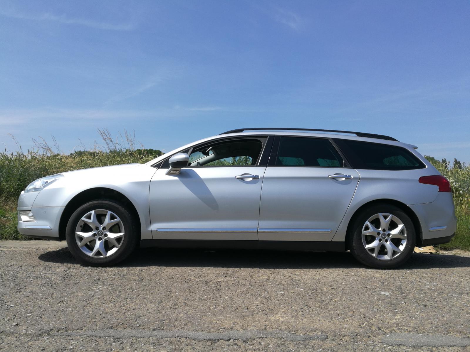

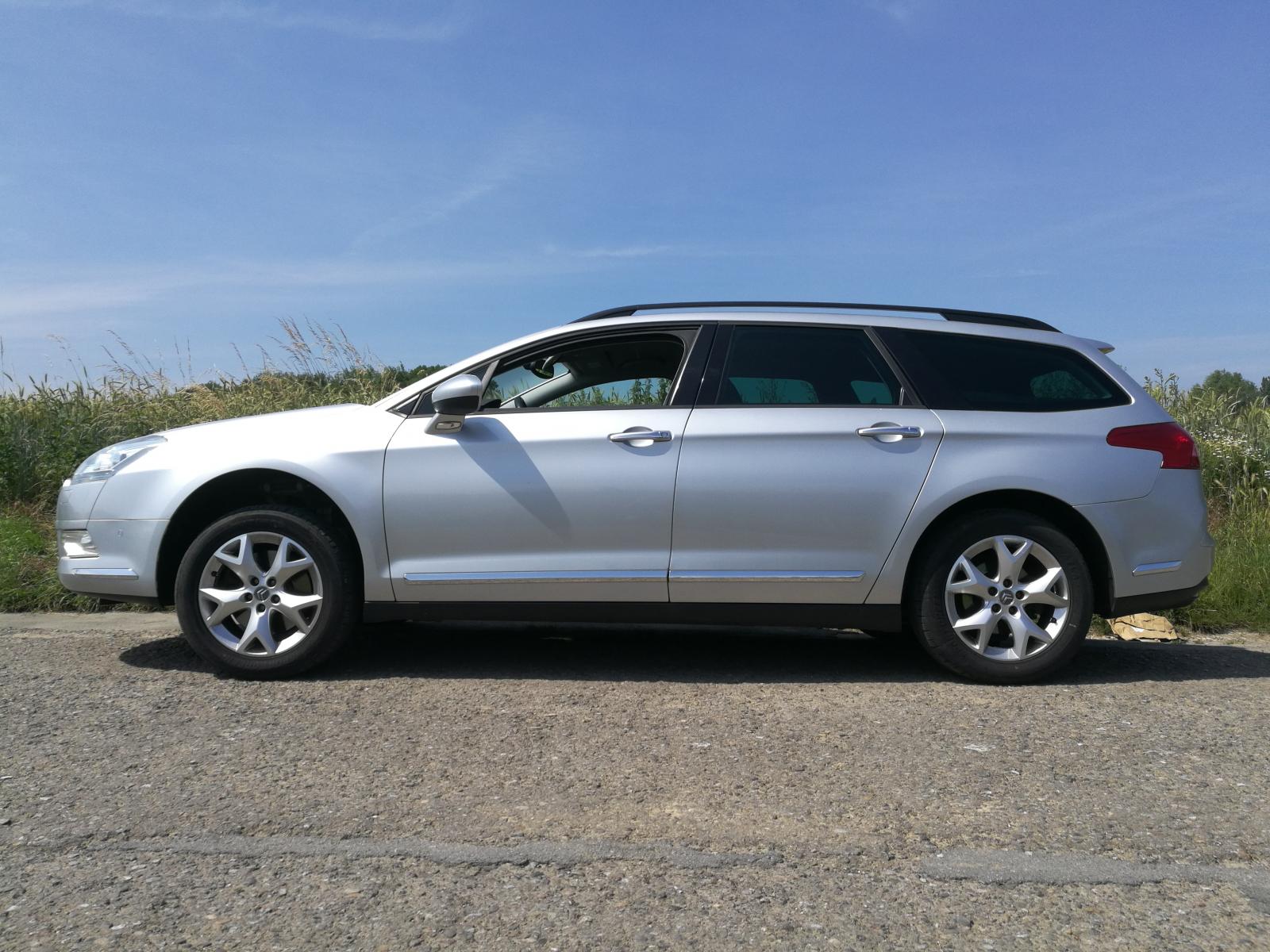

Gestern habe ich auch Fotos von den Stellungen gemacht. Allerdings war der Platz wohl sehr unpassend dafür. Da es Bergauf geht, sieht es m.E noch schlimmer aus als es in Wirklichkeit ist.
Tief, Normal, Zwischen, Hoch. In der Reihenfolge.

vor 21 Minuten schrieb Marcel_:
Sind das die Referenzwerte?
Nein,  ich bin auch mit dem Zollstock ums Auto gelaufen. Hinten Links war das Betonpflaster höher.
Referenz ist der Abstand Fahrschemel <->Achsmitte 160±6 mm vorn,  106±6 mm hinten
Überprüf mal den Höhensensor vorn

Achso, danke. War nur Verwundert wegen der Professionellen Grafik :P
Der ist vorne mindestens 2 cm zu hoch.
vor 27 Minuten schrieb Marcel_:
Und was ist die Stellung "PS" für eine? Parken?
Ja, der C5 senkt sich etwas.

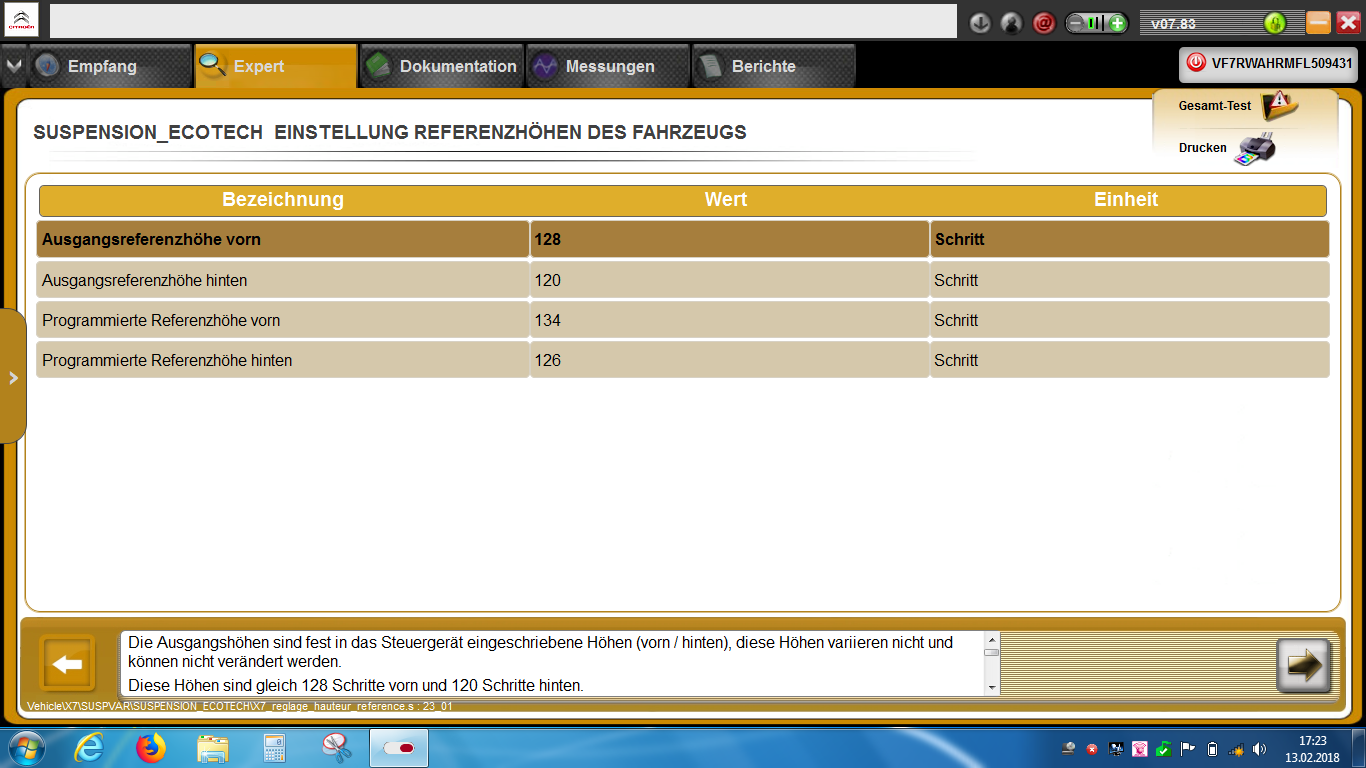

Im Steuergerät der Hydraulik sind vorne 128 und hinten 120 Schritte als ich sag mal 'failsafe modus' hinterlegt. Meiner ist vor der Höhenkorrektur ziemlich gleich wie deiner dagestanden, also Hintern am Boden und Nase in der luft ...
Falls lexia vorhanden würd ich Mal lt. Leitfaden messen und rechnen und schauen ob sich der Wagen wieder einpendelt. Sonst kannst du ja mit deinen errechneten werten schauen ob ein Forumskollege mit lexia in deiner Nähe ist? Ich bin in Österreich/Steiermark falls du zufällig auch aus der Ecke kommst ....
Diagbox ist vorhanden, aber danke für das Angebot! Spricht was dagegen, wenn ich erst einmal ohne messen die Werte so eingebe, das er vorne etwa 2cm tiefer kommt?
da spricht nichts dagegen, aber ob das dann hinterher funktioniert ? Worauf sollen sich die Werte dann beziehen ?
Du mußt schon die aktuellen Werte eingeben damit die Elektronik dann die Höhe danach einstellen kann. wenn du jetzt irgendwelche werte eingibst kann es durchaus passieren ,daß das Fahrwerk hart wird oder du einen Fehler Federung bekommst.

Achso, ich hatte gedacht es werden vielleicht die aktuellen Werte angezeigt. Dann hätte ich einfach etwas nach unten korrigiert. Aber dann muss ich es wohl direkt vernünftig machen.
Nein, macht der C5 nicht. Da steht nicht "Normalhöhe vorn" = "160 mm" und hinten = "106 mm". Durch das "Einmessen" wird den Sensorwerten ( Spannung)  die Normalhöhe zugeordnet.
Es werden nur Schritte genannt:
Lies mal nochmal die weiter oben verlinkte Anleitung vom "Baustromverteiler".
