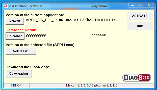

So, habe gerade den Interface-Checker mal drüber laufen lassen, Ergebnis siehe Bild.
Die Seriennummer scheint unbekannt zu sein, wobei ich nicht weiss, ob das ggf. an der Klon-Version liegt.

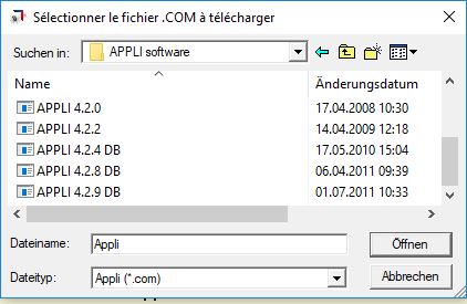

Er scheint aber keine Version der Datei von Appli.com zu haben.
Kann ich da einfach die neueste Version aus den Installationsdateien (siehe Bild) nehmen und die Sache ist erledigt, weil der Fehler am Interface lag (habe bis Version 7.57 geupdated, weil diese Version am stabilsten laufen soll und für mein Fahrzeug ausreichend ist)?

Die Diagbox überprüft die Firmware des Adapers und "flasht" diesen mit der Passenden. Bei deinem Adapter ist V3.3.2 installiert. Sollte passen. Wenn Peugeot und 207 ausgewählt wurde, wird dann die FIN ausgelesen?

Und kann es helfen, wenn ich manuell die Datei aufspiele und das nicht von Diagbox machen lasse?

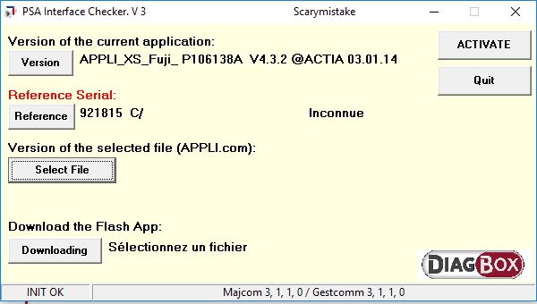

Und ich meinte ja nicht die Seriennummer des Fahrzeugs sondern die vom Interface. Es seie denn du meinst, ich solle einfach mal einen anderen Wagen anstecken, um zu testen, ob er dann die richtige Datei aufs Interface spielt. Aber die Seriennummer des Interface bleibt dann immer noch unbekannt.

Daher dachte ich, es hilft, vorher mal die richtige bzw. neueste Datei aufs Interface zu spielen, damit das Auslesen funktioniert...

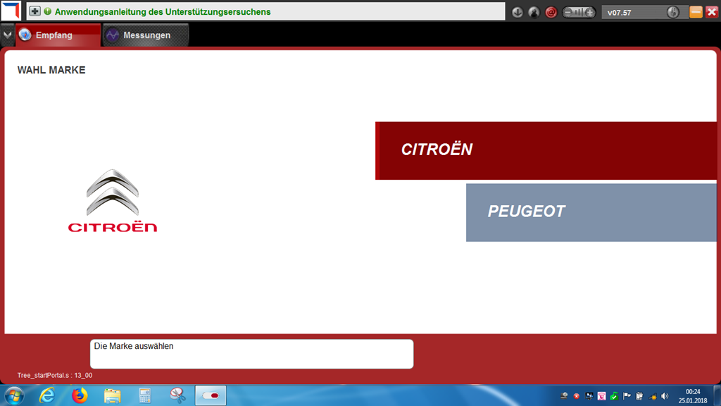

Der Adapter hat von der Diagbox V7.57 die passende Firmware V4.3.2 erhalten. Erste Zeile vom Checker, passt. Die Seriennummer des Adapters erkennt mein Checker auch nicht. Es gibt Adapter da stehen nur yyyyy

Zur Firmware, dann hat Diagbox also die richtige Firmware installiert, was schonmal gut ist. Nur die Flash-App und das Appli-File sollte er noch draufmachen, oder wie verstehe ich das richtig? Und wenn die Firmware von 2014 ist, sollte der auch mein 2013er Modell erkennen, oder?
Bearbeitet von tknieper

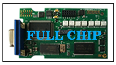

Firmware ist OK, da muss nix manuell geflasht werden. Ich denke der Adapter taugt nix. Schau mal rein, ob Du die 7 Optokoppler siehst. Oft sind da nur 2.
Ronald
Na dann werde ich es wohl mal aufschrauben. Kann doch nicht so schwer sein, einen ordentlichen Adapter zu haben.
Weisst du, bei welchen Ebay-Verkäufern es die guten, und bei welchen es die schlechten Adapter gibt? Und was macht eigentlich so ein Optokoppler :-)
vor 2 Stunden schrieb tknieper:
Pauschal kommen die "guten" aus GB und kosten ab 120 € + Versand, alles darunter hat falsche, gefälschte oder zuwenig Optokoppler. Lesen muss man die Beschreibung trotzdem.
