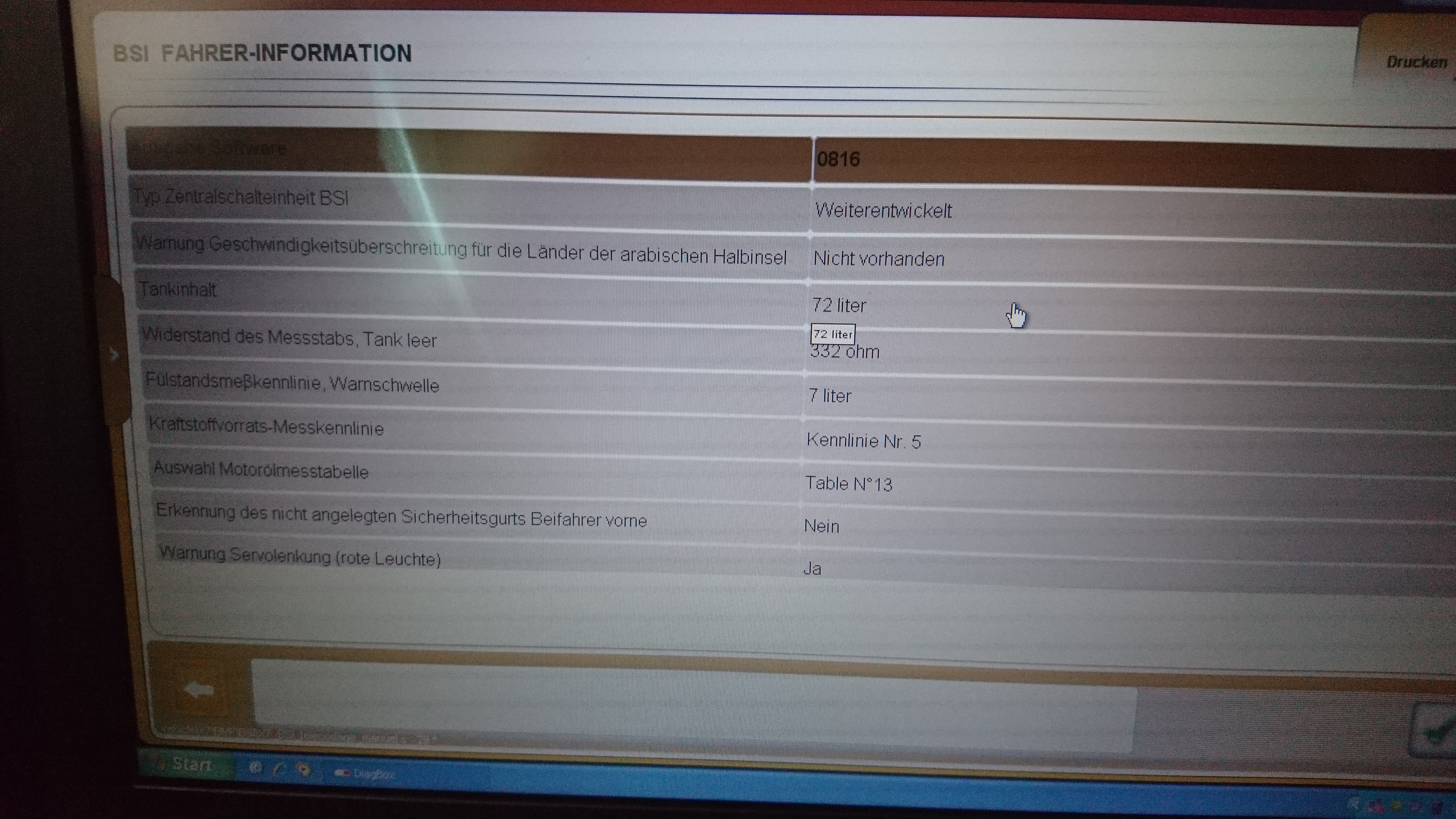

Ich habe den Menüpunkt "Batterieüberwachung" in Fahrerinformation nicht... :confused:
Gruß Higgins
Mit welchem Software-Stand liest Du Deinen C5III aus? Ich habe 7.02 drauf. Welches Bj. ist Dein Wagen? Meiner ist 12.2008 zugelassen.
 Gruß Jens
DSC_2515.JPG.9066b6d7f0414ed7744e011a5050b492.JPG7.62 bei Bj. 2010
Gruß Higgins
Bearbeitet von Higgins*

Ich seh den Reiter nicht. Bist du im Menü "Reparatur"?
Es ist in allen Reitern gleich... habe alles durch.
Gruß Higgins

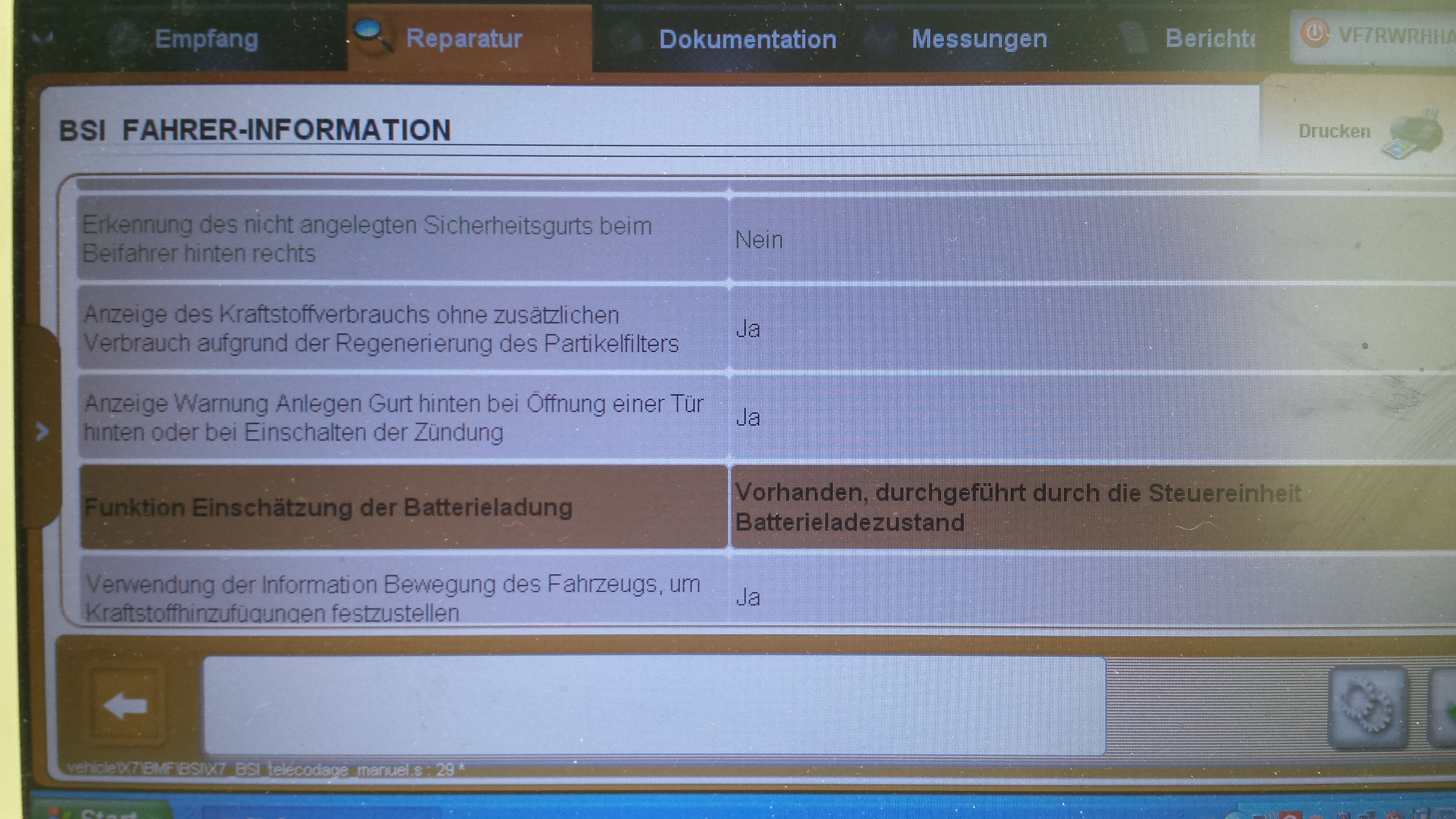

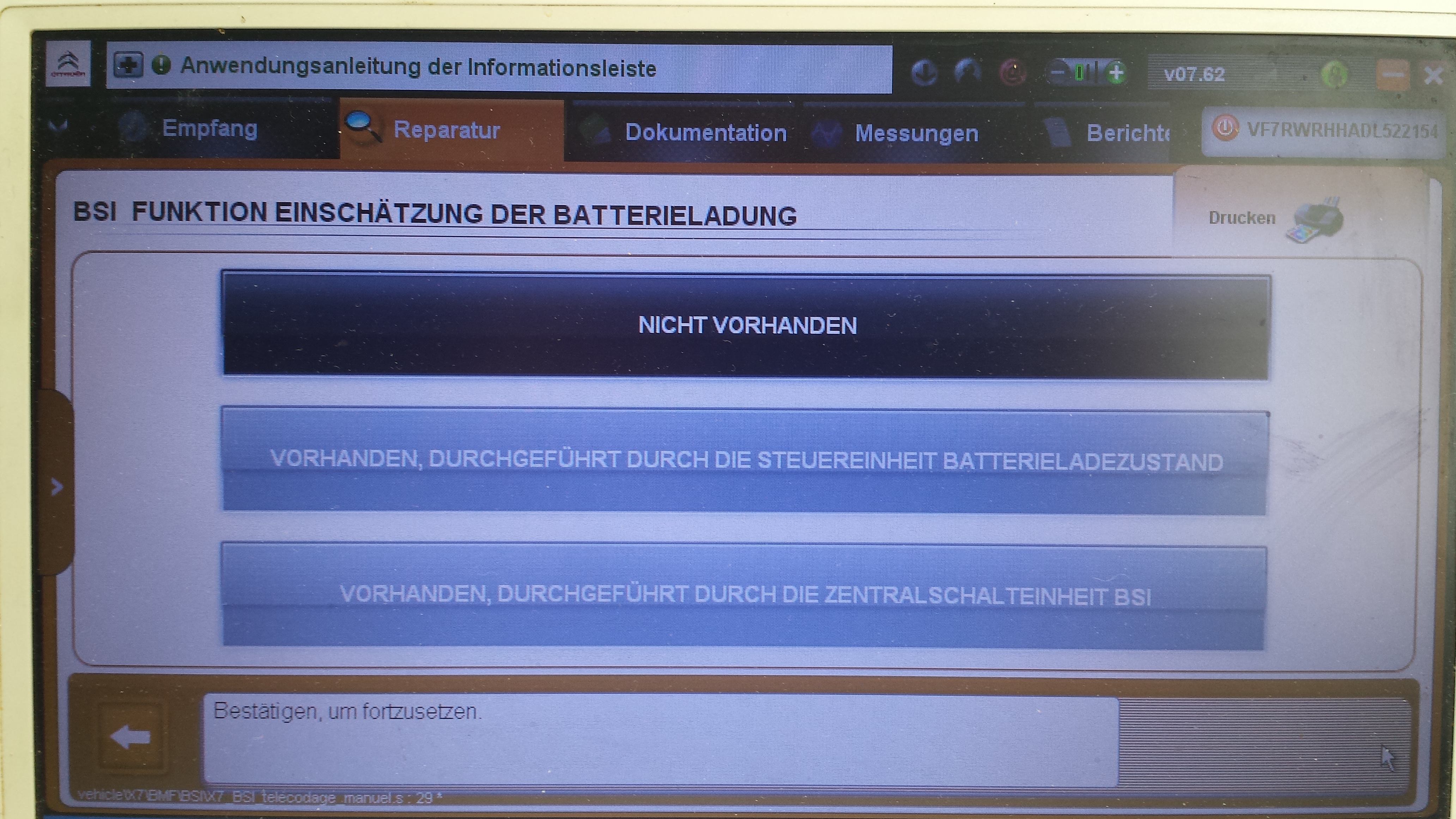

Nur als Beispiel. Ich hab die Batterieüberwachung auch nicht, obwohl sie da schon aktuell war.
vor 24 Minuten schrieb Walter01:
BSI_2.jpg.5daadb16d356805a026d1e7bbf2f2905.jpg133607903_BSI1.jpg.0583480e49735c17a073782566450dda.jpg
Was passiert bei "Nicht vorhanden"?
Ronald
Dann kannste so lange Radio hören, bis die Batterie platt ist?
 Gruß Jens
