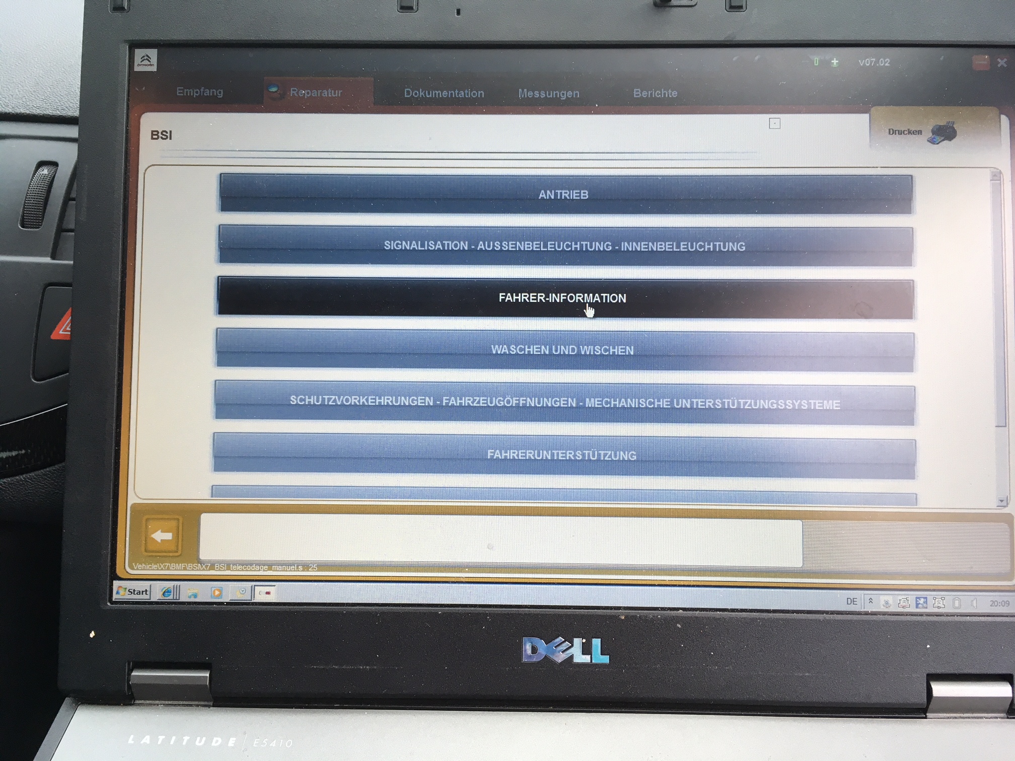

Warum ist das Menü so stark unterschiedlich, obwohl es die gleiche Version ist? Liegt es an der BSI - Firmware?
Gruß Higgins
Bearbeitet von Higgins*
Thomas-jan: V7.02+2008 ja
Higgins: V7.62+2010 nein
Walter01: V7.62+2013 ja
Wurzelsepp: ? + ? nein
Ronald
Bearbeitet von Ronald

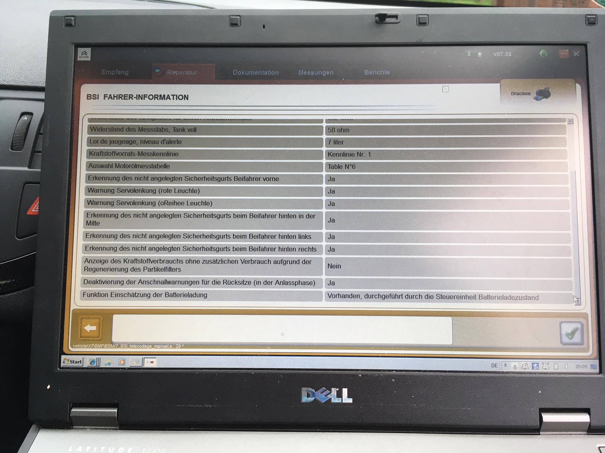

Am 16.6.2018 um 20:51 schrieb Higgins*:
DSC_2515.JPG.9066b6d7f0414ed7744e011a5050b492.JPG7.62 bei Bj. 2010
Bei mir geht das Menü noch weiter (7 weitere Einträge). Leider sieht man den Scrollbalken auf Deinem Bild nicht. Wenn ich morgen wieder am PC sitze, lade ich die Bilder, die ich gemacht habe hoch.
 Gruß Jens

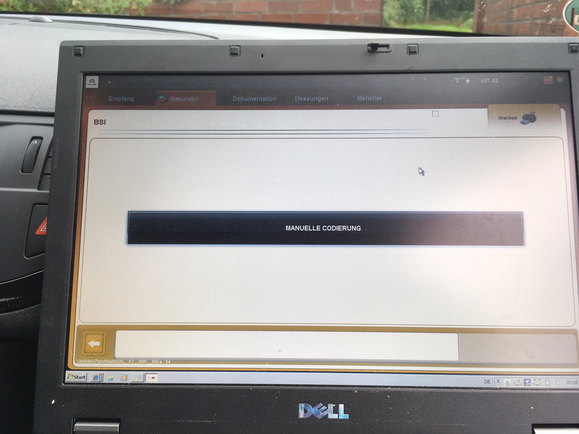

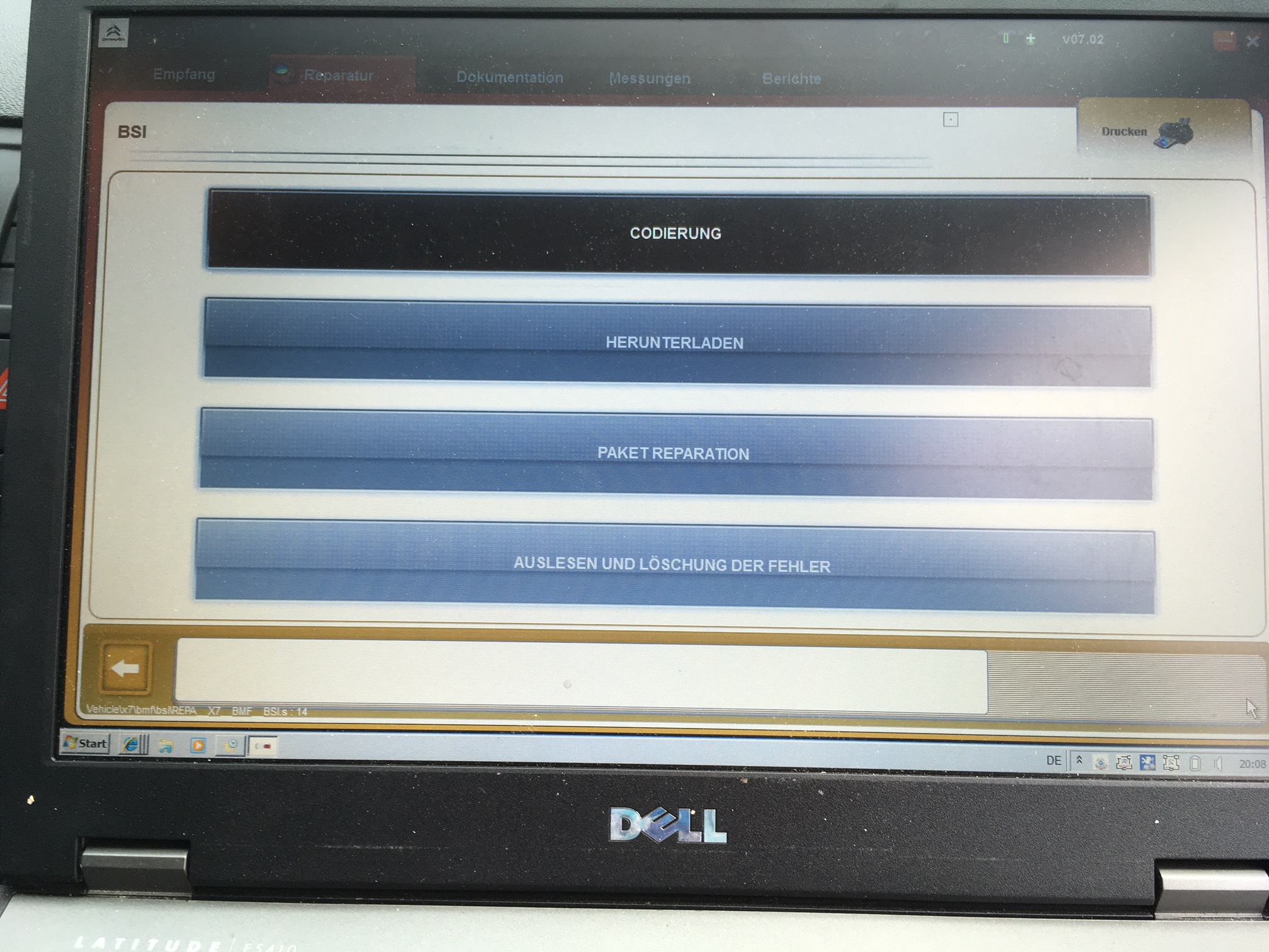

Hier die versprochenen Fotos:
Jens

Ihr hab unterschiedliche Motorölmesstabellen?  Was könnte sich dahinter verbergen ?
@Higgins*i 13
@jens-thomas
 6

Ich bin ein Trottel...in der Eile habe ich doch tatsächlich den Scrollbalken übersehen! Entschuldigung für die Umstände. Meine Funktion der Batterieeinschätzung stand auf "Nicht vorhanden" ESM kam trotzdem nach 20 Minuten.
Gruß Higgins
vor 43 Minuten schrieb Higgins*:
20 min finde ich jetzt ok. Bei mir waren es teilweise nur ein paar Minuten.
Gruß Jens
20 Minuten natürlich nur nach längerer Fahrzeit... mal kurz zum REWE dann kommt er natürlich früher.
Gruß Higgins
vor 1 Stunde schrieb Higgins*:
Nicht vorhanden
Dann setzt doch mal die BSI als Gralshüter ein. Vielleicht hilft es.
 Gruß Jens
Die "Steuereinheit Batterieladezustand" und "Zentrale Steuereinheit" lösen beide den ESM aus, falls die Kontakte am Minuspol korrodiert sind, reagiert die "Steuereinheit Batterieladezustand" zu schnell?
