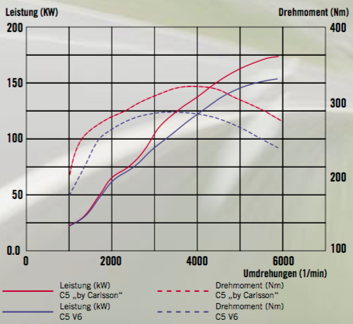

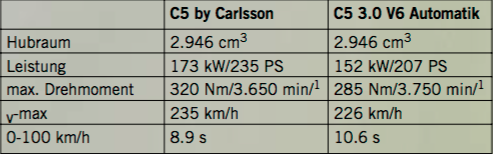

Interessant wären die Fahrleisutngen, ich kenne den Motor trotz 207 PS als richtig lahm im Vergleich zum originalen ES9J4 mit 190 PS.
Im Xantia meines Sohnes werkelt übnrigens ein originaler ES9J4 mit 208 PS, der macht wirklich Freude.

Die Fahrleistungen wären in der Tat interessant. Vielleicht liegt es ja nur an den Randbedingungen (höheres Gewicht von C5/C6 und fast ausschließlich Automatikfahrzeuge), die den ES9J4S so lahm erscheinen lassen. Oder bist du auch schon mal einen Schalter gefahren (in C5 I und 407 Coupé)?

@TorstenX1, wenn du du ne Grafik vom Leistungs-/Drehmomentverlauf
 hast, würde ich mich freuen.
Mir ginge es hauptsächlich um Elastizität (Autobahn: Beschleunigung 90->130 und 130->200), Spritverbrauch bei 130 und 160 km/h sollte nicht steigen, bei Vollgas egal.

Ein Leistungsdiagramm hat Torsten hier meines Wissens schon eingestellt nach der Softwareanpassung.
