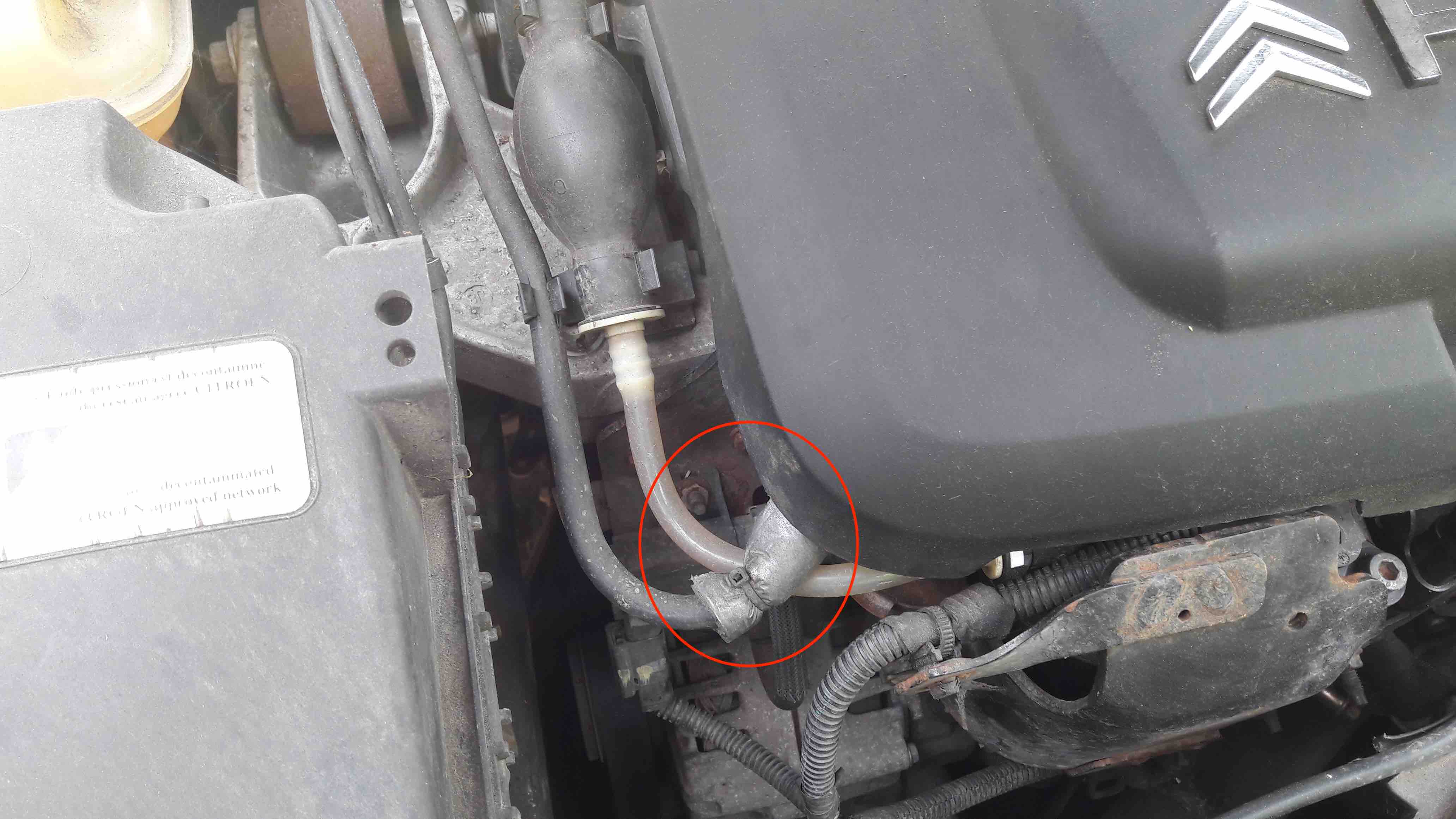

Bei meinem 170er hat Motorabdeckung leicht am Schlauch von der Handballenpumpe zum Filter gescheuert. Das war mir schon kurz nach dem Kauf aufgefallen und ich habe da vorsichtshalber einen Gummischutz um den Dieselschlauch gebaut. Sieh dir die Stelle mal an, wo der Schlauch unter der Abdeckung Richtung Filter verschwindet.

Sieh dir mal die Stelle an:  Leitung.jpg.68a3217961bbf116da8a33ac80c7aeb4.jpg
Bei mir völlig unauffällig. Allerdings vertauschte Anordnung: die Leitung von der Handpumpe verläuft über der anderen.
