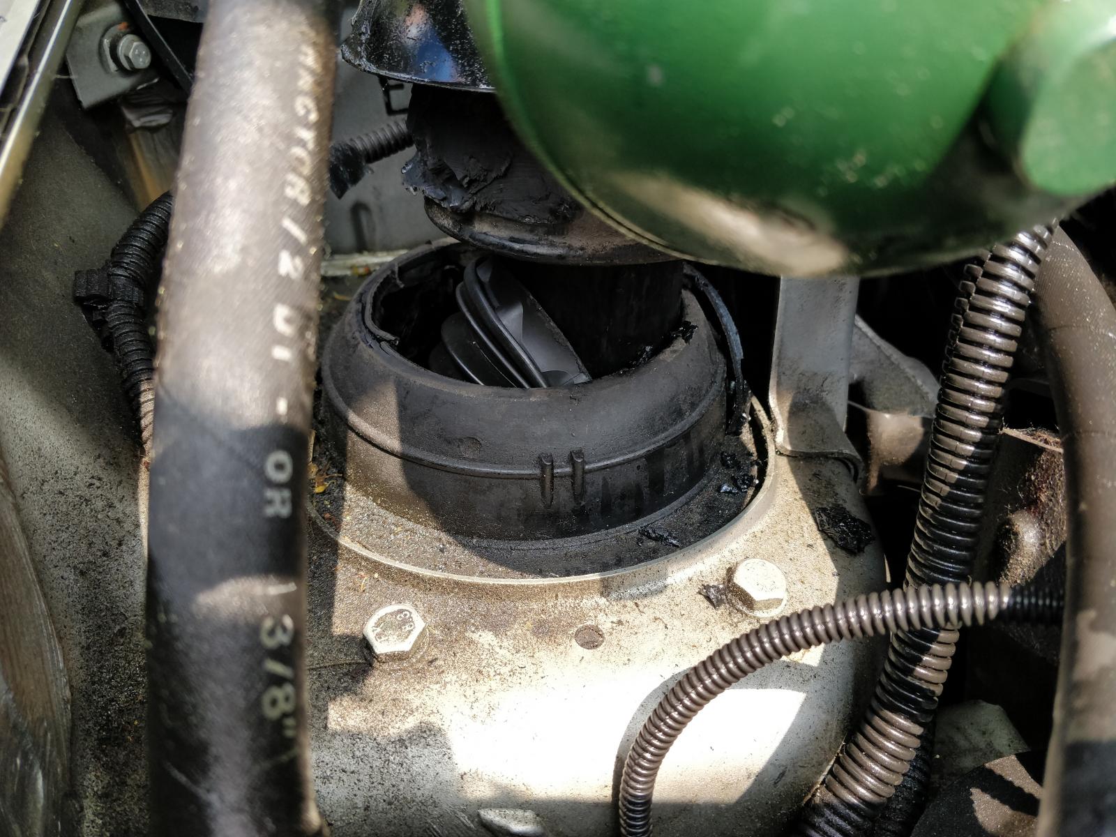

Man, übel. Wie istr das eigentlich mit den Lagern beim BX?
vor 21 Stunden schrieb GuenniTCT:
Was mich nur wundert (Bernd schrieb es bereits): wir haben vor ca. 3 Monaten das Federbein gewechselt und bei der Gelegenheit auch nach dem Domlager geschaut. Das gab es keine Anzeichen von "ich schiesse jetzt mal durch" oder so.
Das gibt es häufig bei der alten, nicht durchschußgesicherten Variante: Kein Rost, keine Risse, und es schießt dennoch durch.
Ein ziemlich sicheres Anzeichen gibt es aber: Die Öffnung unten im Radhaus wird eiförmig. Weil das nach oben strebende Gummi sie verformt.

So wie Günni heute erzählt hat, gibt es äußerlich wirklich keine Anzeichen auf einen "bevorstehendenDurchschuss".
Ob die Öffnung unten im Radhaus eiförmig geworden ist, kann Ich nicht sagen. Wäre aber interessant , dies mal zu kontrollieren.

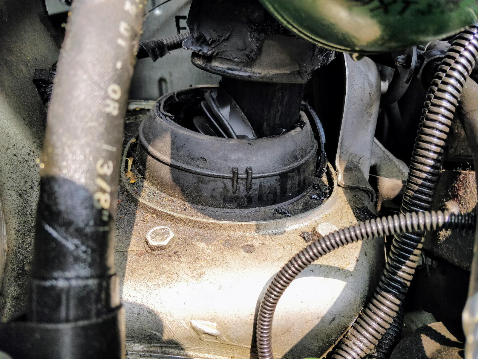

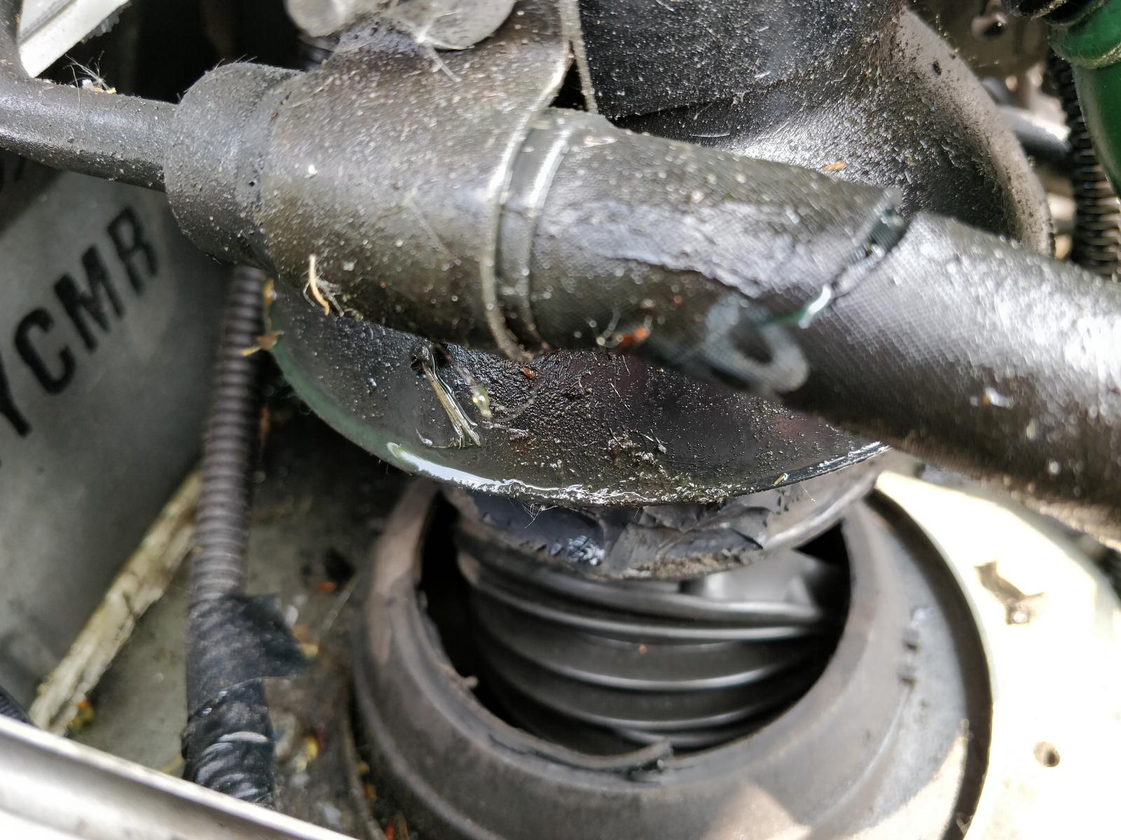

Ich habe heute noch ein paar Bilder vom Domlager gemacht. Es sieht so aus, als wenn sich der obere Metallteil komplett vom Gummi gelöst hat. Von Korrosion keine Spur.

Leider ja. Die Hydraulikleitung zum Domlager hat es anscheinend auch erwischt. Das erklärt zumindest den LHM Verlust.

naja vor 3 Jahren haben mich die Jungs wie gesagt nicht fahren lassen, so schlecht sah das DL aus. Es hätte wohl nicht viel gefehlt bis zum Exitus ;)
Typisch wäre ja eher, dass das Gummi unten vom Rost unterwandert wird und dann irgendwann ganz reisst. Das ist hier aber nicht der Fall. Nach wie vor ist dort kein Rost zu erkennen und die Stelle, an der es auseinander gegangen ist, finde ich eher untypisch. Neues Domlager ist bestellt.
