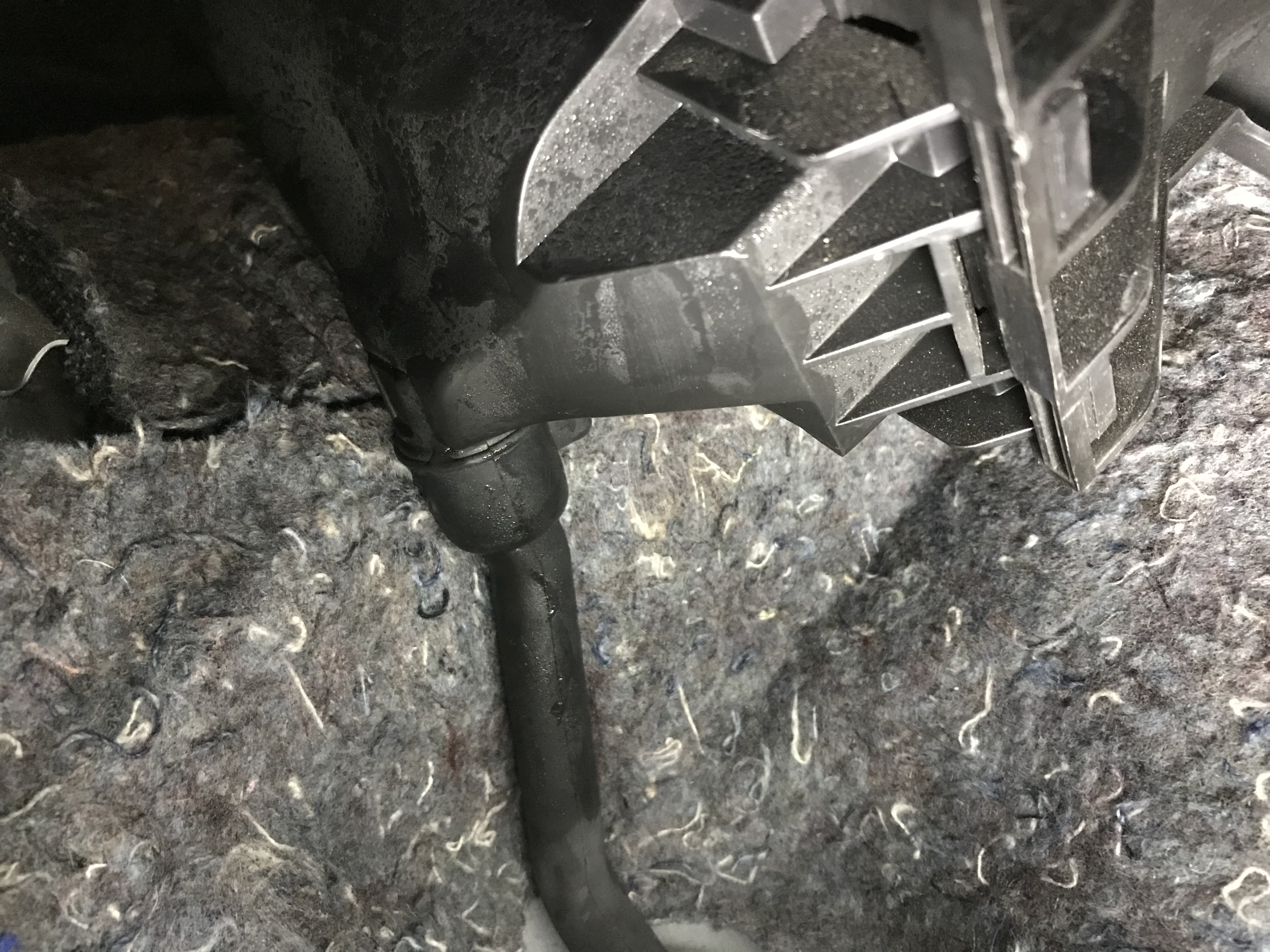

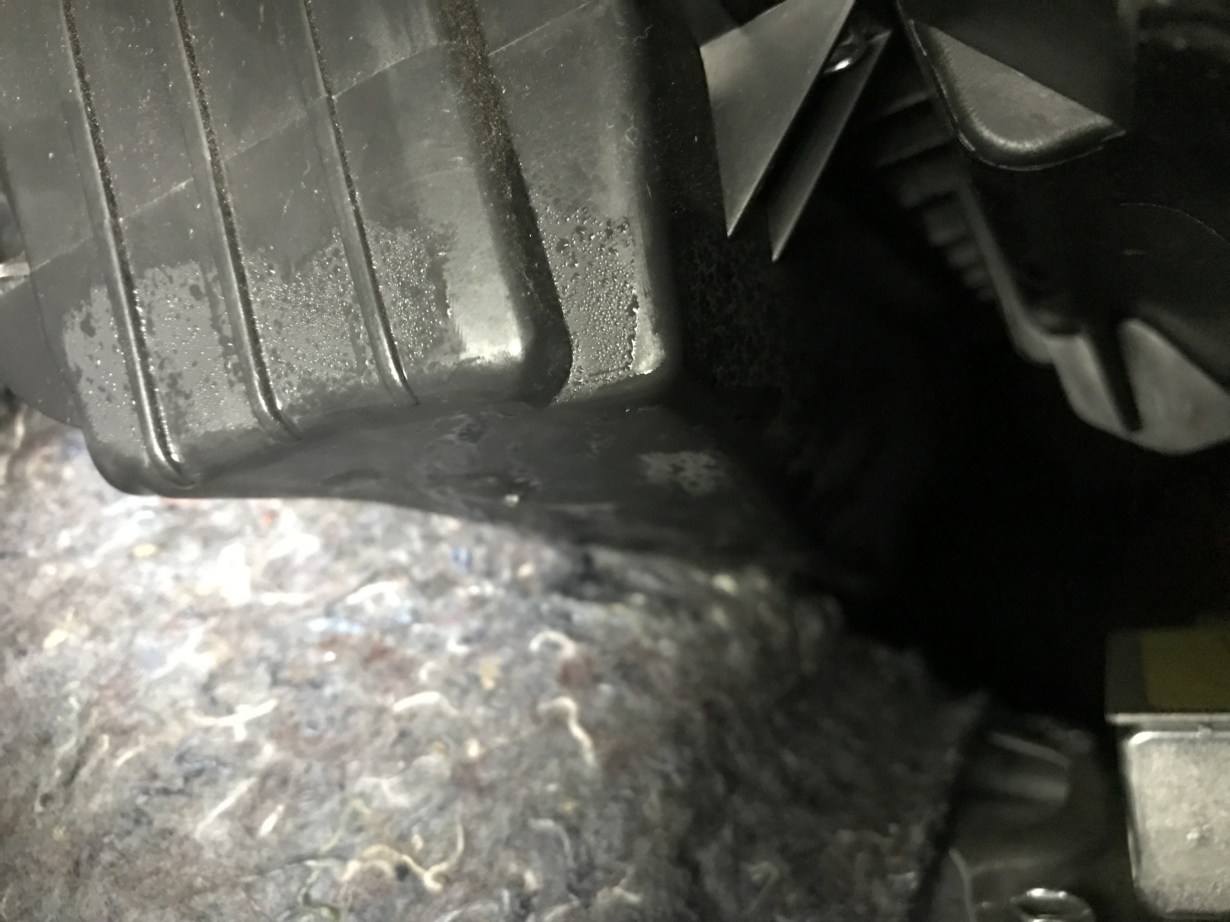

Bei unserem C1 Bj.2012. ist seit ca. 1 Woche täglich der Boden/die Fußräume auf der Fahrer- und Beifahrerseite nass. Heute habe ich mich mal dran gemacht und gesucht. Fündig wurde ich nachdem ich die Mattenverkleidung zurückgezogen und eine Rohrverkleidung demontiert habe. Dort sah ich ein Alugehäuse (in Richtung Innenraum) und vorne dran ein Kunststoffgehäuse (in Richtung Motorraum). Die Rohrleitungen aus dem Motorraum gehen in das Alugehäuse und auf der Beifahrerseite ist der Kondensablauf zu sehen welcher auch unbeschädigt aussieht.
Am Kunstoffgehäuse ist aussen sehr viel Kondenswasser zu sehen welches dann immer in den Fußraum tropft - Fehlerquelle wohl lokalisiert :ph34r:

Hallo Ronald,
wenn ich das richtig verstehe müsste aber doch, wenn der Ablauf verstopft wäre, der Kasten (Verdampfer) voll- bzw. überlaufen und die Flüssigkeit müsste dann von den Schnitt-/Flanschverbindungen kommen, oder?
Das Kondenswasser hängt eindeutig außen am Kunsstoffgehäuse.

vor 30 Minuten schrieb ZitroneHD:
DascKondenswasser hängt eindeutig außen am Kunsstoffgehäuse
Könnte das Gehäuse "voll" mit Kondenswasser sein, welches nicht abläuft, während der Fahrt mit Klima durch den Verdampfer gekühlt wird und somit das Gehäuse kühlt und es beschlagen läßt?

Eine derart große Kondensatmenge, die den Teppich durchnäßt, ist erstmal nicht normal. Im ersten Schritt bildet sich Kondenswasser im Wärmetauscher Verdampfer/Luft. Dieses Wasser fließt über ein Rohr ab. Es bildet sich die oben schon angesprochene Pfütze unter dem Auto.
Störungen an diesem Abfluß sind die übliche Ursache für nasse Teppiche. Guck´ doch einmal, wo dieses schwarze Rohr hingeht und ob es da nicht von einem Flansch abgerutscht ist.
Ich hatte noch nie nasse Teppiche durch das Kondensat an der Aussenseite des Gehäuses. Steht die Klimanlage immer auf maximaler Kühlwirkung?

Den Ablauf solltest Du nicht von unter dem Auto prüfen, sondern vom Innenraum aus, daß der Schlauch der richtig angeschlossen ist.

So, kurzes Feedback:
- Ablauf frei
- Schläuche/Rohrleitungen von/zu Klimakomponenten fest verbunden/ohne Beschädigung
- Türgummis ohne Beschädigung
- Kofferraum trocken
Da es die letzten Tage auch wieder etwas kälter war (nur ca. 20-25°C) haben wir bewusst mal auf die Klimaanlage verzichtet und es war keine Kondenswasserbildung mehr am Verdampfergehäuse zu sehen.
Daher schließe ich persönlich daraus (und hoffe es :rolleyes:), dass wohl wirklich nur das hohe Temperatur-Delta für die starke Kondensbildung und somit die Feuchtigkeit im Fußraum verantwortlich war.
Danke nochmal an all eure Hinweise und die Unterstützung.
