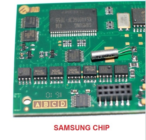

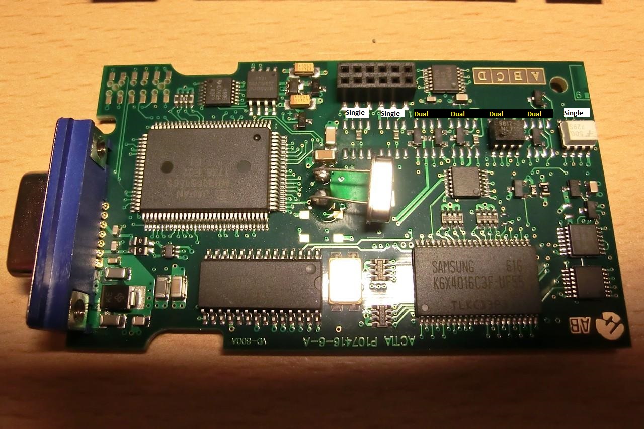

Anhand der Bilder bzw. das beim 131 € Adapter die Reihe der Optokoppler gezeigt wird, würde ich sagen, der günstige "Lite" hat nur 2 Optokoppler und der teurere "Full Chip" hat 7 Optokoppler. Der Lance Myer hat mal eine eigene Shop-Webseite, da hieß es, dass der billige Adapter nicht für den C5 geeignet ist.
Revision C ist die "Generation" der Chips auf dem Adapter. Der Adapter hat eine Basis-Firmware V4.XX und die Diagbox-Versionen aktualisieren diese auf das nötige Niveau.

Fahr hin und sprech mit dem Verkäufer. Das wichtigste ist diese Bestückung: also 7 richtige Optokoppler
Lexia-3-Diag-box-V-7-83-Citroen-Peugeot-Diagnose-Scanner-Tester-Full-Chip
Bin was langsam:
Die Optokoppler sind auch beim Kölner Angebot zu sehen. Ich hab da jetzt mal angefragt, ob das in etwa das gleiche ist wie das Teil aus UK (von dieser V48 oder V50 ist in der Beschreibung beim Kölner erstmal nicht die Rede).
Die sieben Knubbel sind hier keine Optoknoppler ? Was denn dann ...
Bei den meisten echten Fullchip Angeboten sind die Opto-Koppler weiß (bestimmte Fairchild Typen). Bei Ebay werden die Angebote mit Bildern von den weißen Opto-Kopplern beworben, es sind oft aber schwarze, unbeschriftete Bauteile drauf. Wäre spannend zu wissen, was bei dem zuletzt genannten Ebay Angebot da verbaut wird.

Es sind schwarze 'PS9817A-2 PS9817A-2-F3 9817A-2 8-PIN HIGH CMR 10 Mbps HIGH-SPEED PHOTOCOUPLER',
sagt Google.
Dann sag ich mal, dass die Hardware aus Köln wohl der aus UK entspricht (auch mit dem dicken Varistor, auf den oft hingewiesen wird).
Bleibt also die Software. Hoffe auf Antwort aus Köln.
Hier mein "Half-Full-Chip". Die weißen Optokoppler sind von Fairchild Semiconductor ( mit Bezeichnung) und die schwarzen Würfel: "no Name", Attrappen mit Brücken ?!
IMG_0187.JPG.4d4fd7bf7b729ed3186b19e00bbe3fa5.JPGIMG_0185.JPG.35d6d655412fa91d3ff7377aef6a04ae.JPG
Das ist ein "Lite" nur 2 Optokoppler und der Rest gebrückt:
large.CIMG0216.JPG.9721f5ee4252e1a103d6b3426cfa9bb9.jpg.44fcd8a236b242c3728bd7de0d4b4d7c.jpg
Ronald
