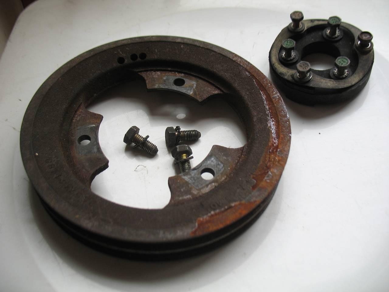

Nicht ganz, das ist die Alternative ohne Schwingungsdämpfer dazu braucht man aber den Stern mit der richtigen Verzahnung und davon gibt es 2.

Ist das kleine Runde rechts im Bild nicht der Schwingungsdämpfer?
Das ist die Hardyscheibe an der bei manchen Modellen die Hydraulikpumpe direkt angetrieben wird, quasi Verlängerung der Nockenwelle
