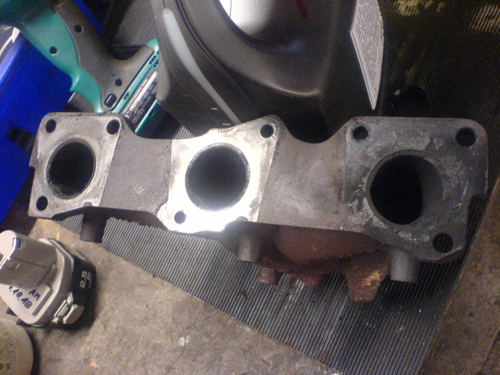

Mann, wie schnell doch fast ein Jahr vergeht ... und ja, ich habe es geschafft: Der Krümmer ist demontiert!

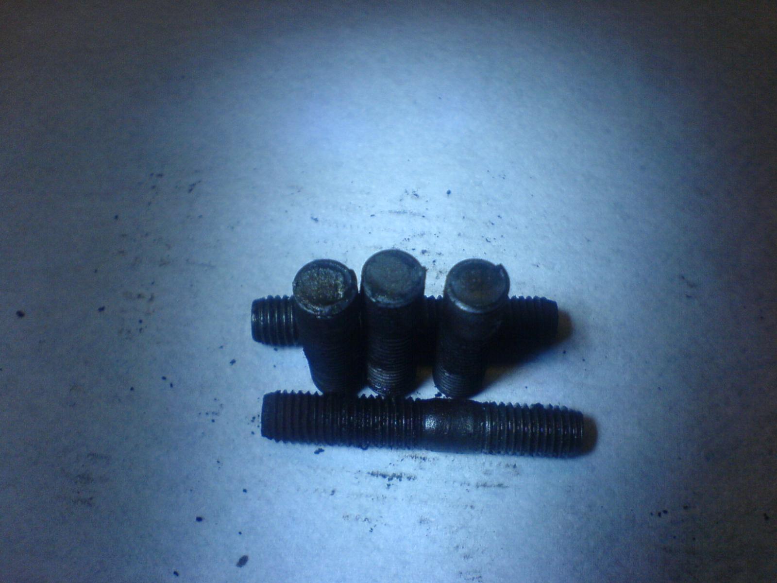

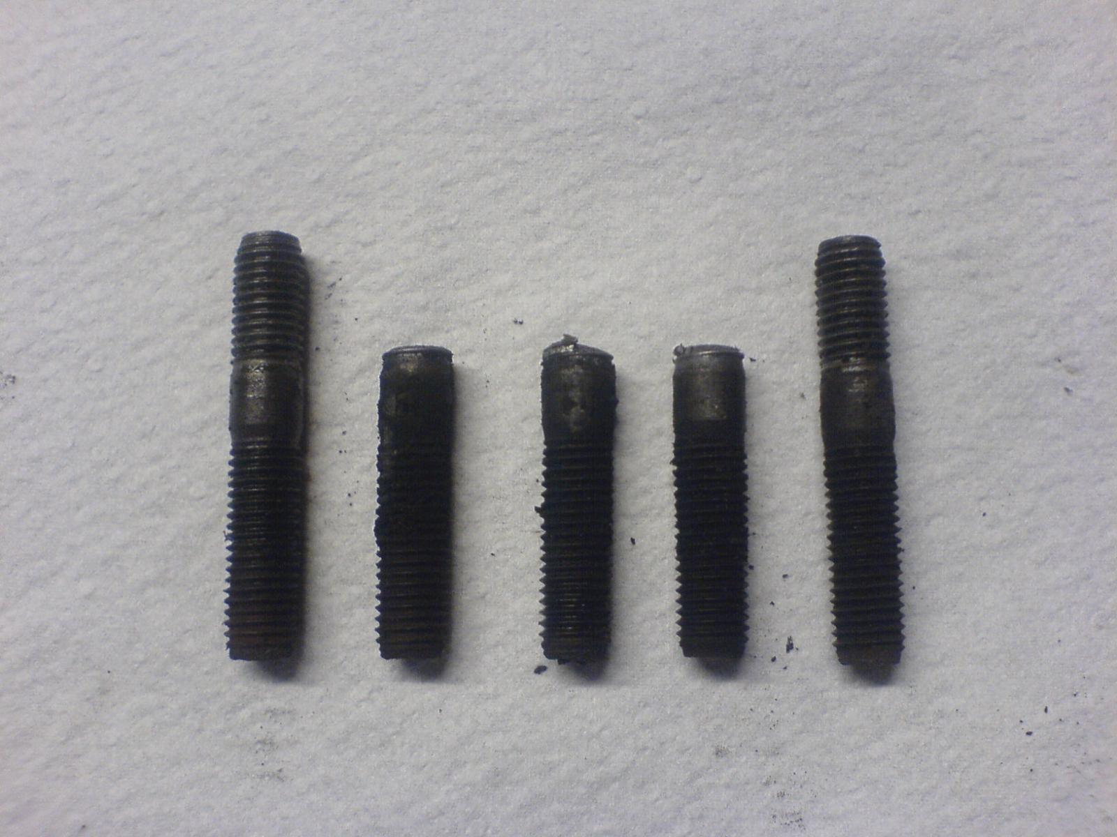

Zum Vorschein kamen: Drei abgerissene Stehbolzen der Krümmerverschraubung ganz rechts.
Lustigerweise waren alle Stehbolzen noch an Ort und Stelle, ließen sich jedoch mit Null Kraftaufwand herausdrehen. Somit sind immerhin alle 8 Originalmuttern vollständig.
Übrigens löste sich in keinem Fall die Mutter vom Stehbolzen, sondern alle (intakten) Stehbolzen kamen aus dem Zylinderkopf.
Die drei abgerissenen Stehbolzen sind alle gleich: Trennstelle in etwa 1 mm Tiefe (am Übergang von dem gewindelosen Teil des Stehbolzens zum Gewinde), glatter Bruch ohne Einschnürung, Bruchfläche rechtwinklig zur Längsachse.

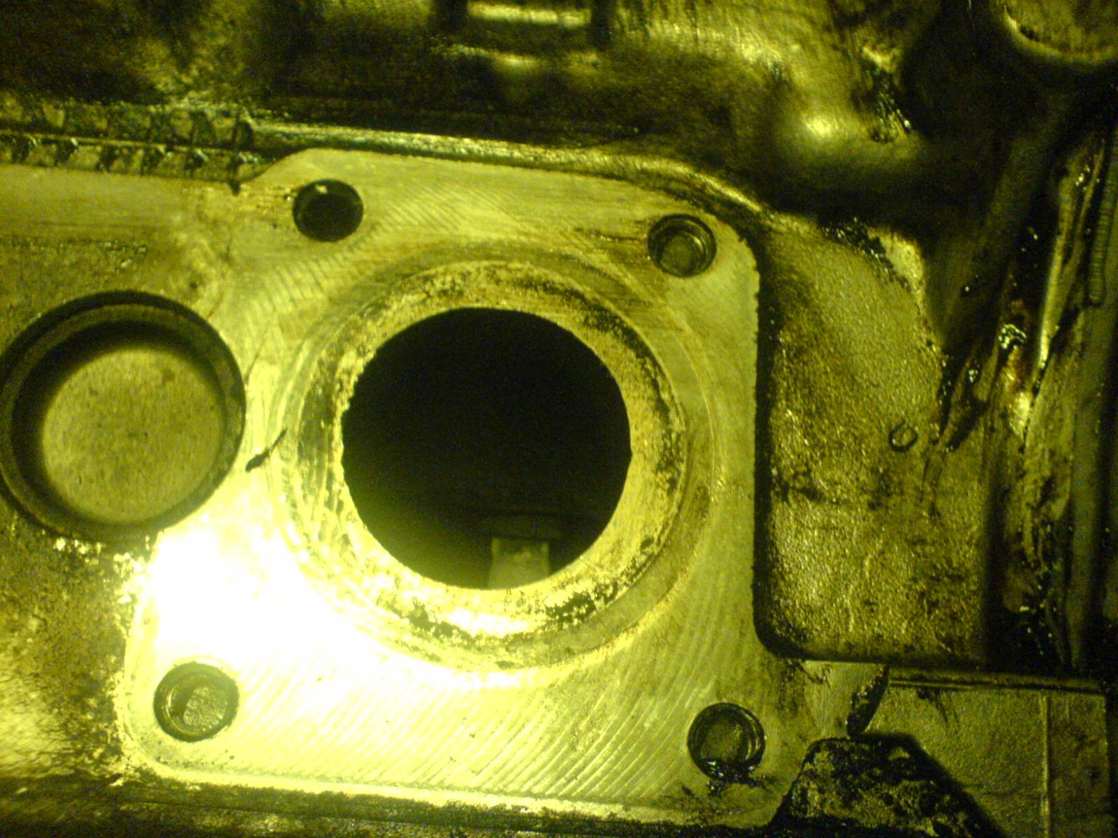

Die Dichtung und der Krümmer zeigen am rechten Zylinder deutliche Spuren von Ölkohle; hier pfiff es also durch.
Soweit so gut!
Jetzt ist Ideenmesse zur Frage, wie ich die Stummel herausgedreht bekomme.
Interessanterweise ist doch immerhin so viel Platz, dass mein kleinerer Akkuschrauber angesetzt werden kann.
Vielleicht muss ich mir eine Vorrichtung zum zentrischen und rechtwinkligen Bohren basteln, vielleicht geht es auch mit etwas weniger Aufwand.
Ich werde berichten (und das nicht erst in 11 Monaten)!

Ich hatte an meinem V6  5 "abgerissene" Stehbolzen (auch ca. 1-3 mm unterhalb des Lochrandes) und habe alle innerhalb 30 Minuten wie folgt raus bekommen:
a) So gut es geht (perfekt) zentrisch körnern, sich dafür Zeit nehmen!
b) Mit einem guten Bohrer leicht und mit Schmierung ein Loch von ca. 3 mm Durchmesser bohren. Tiefe ca. 4-5 mm
c) Dann ein halbwegs passender Torx Bit in das Loch einschlagen das dieser sich schön im Loch verkantet.
d) Nun den Bolzen rausdrehen.
das sieht dann so aus:
Ich hatte optimale Bedingungen, der Zylinderkopf war ab und ich konnte wirklich perfekt körnern und auch schön bohren.
Sich also lieber viel Zeit lassen bei zentrischen körnern und dem Bohren. Der Bolzen selber ist dann innerhalb 1 Minuten raus gedreht.
Gruss, Stefan
Hallo und danke schon einmal für die Ratschläge!
Habe inzischen weiter gemacht und bin dabei, Baufreiheit zu schaffen (Antriebswelle kommt raus).
Mutter aufschweißen wird aus zwei Gründen schwierig:
1) Zugänglichkeit
2) Tiefe der Bruchstelle (wie Stefan sagt, 1 - 3 mm unterhalb der Dichtfläche)
Es wird wohl auf Bohren hinauslaufen. Ich gehe davon aus, dass der Stumpf nicht besonders festsitzt - so war es zumindest an der vorderen Zylinderbank.
