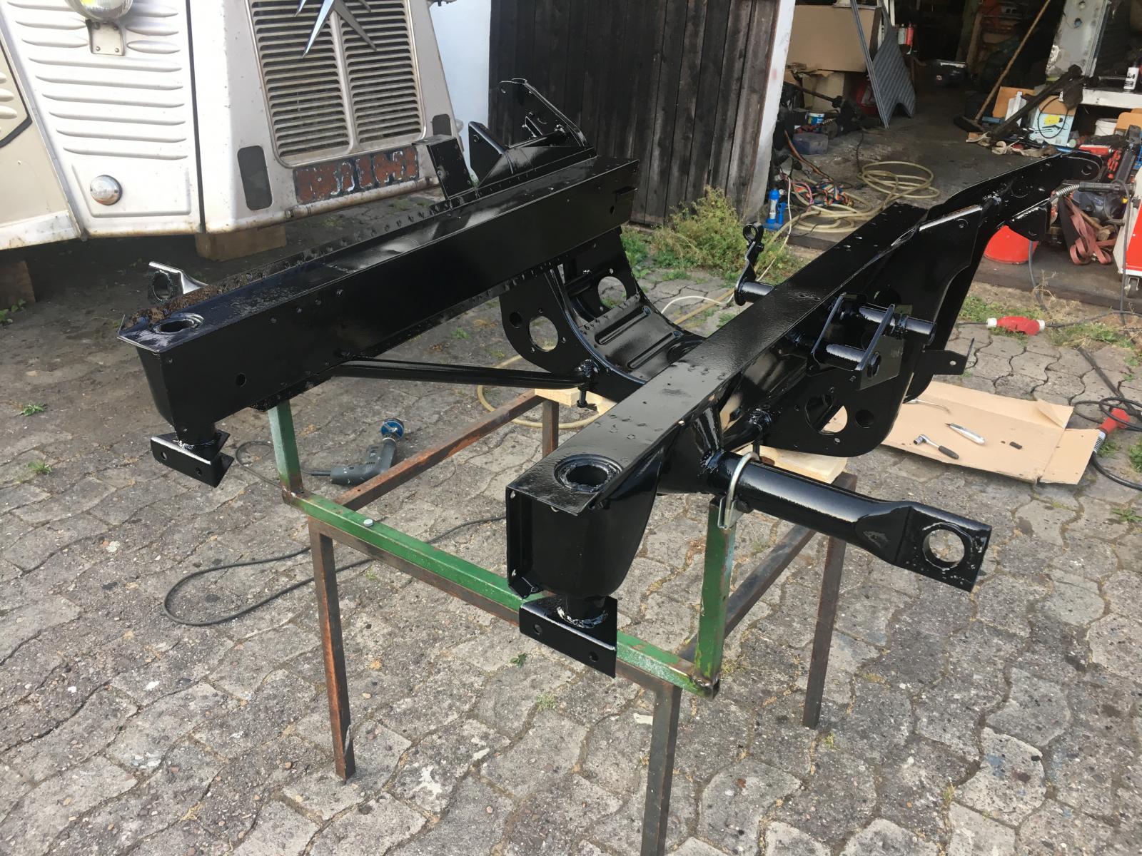

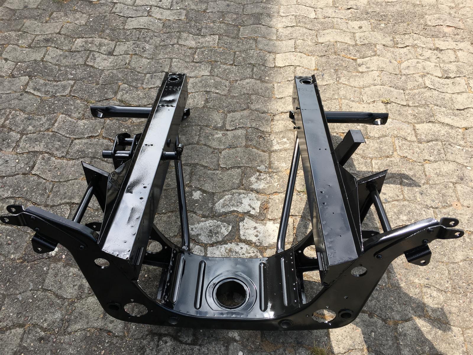

Heute den gestrahlten und lackierten Fahrschemel abgeholt, sollte eigentlich Mattschwarz werden und glänzt jetzt ein wenig, aber nicht so wild... jetzt gehts ans Zusammenbauen....
Gruß Dirk HY
Blass das Teil noch mal ordentlich durch. Bei mir kamen noch 2 kg Strahlmittel raus.
@ Ansgar: Das mache ich auf jeden Fall, schon beim Ausladen rieselte das Strahlmittel aus den Ritzen... Hast du noch ein Foto von Deinem Fahrschemelständer?
Dirk HY
So sieht das Teil aus.
Gut das man nicht alles Schweißnähte sieht
@ Ansgar: Die, die man sieht sind ja auch schon ganz schön :-).
Danke für die Fotos, ich habe mir dann gestern auch so ein Teil zusammengebraten... :-). für die bessere Stabilität fehlen noch die unteren Streben.

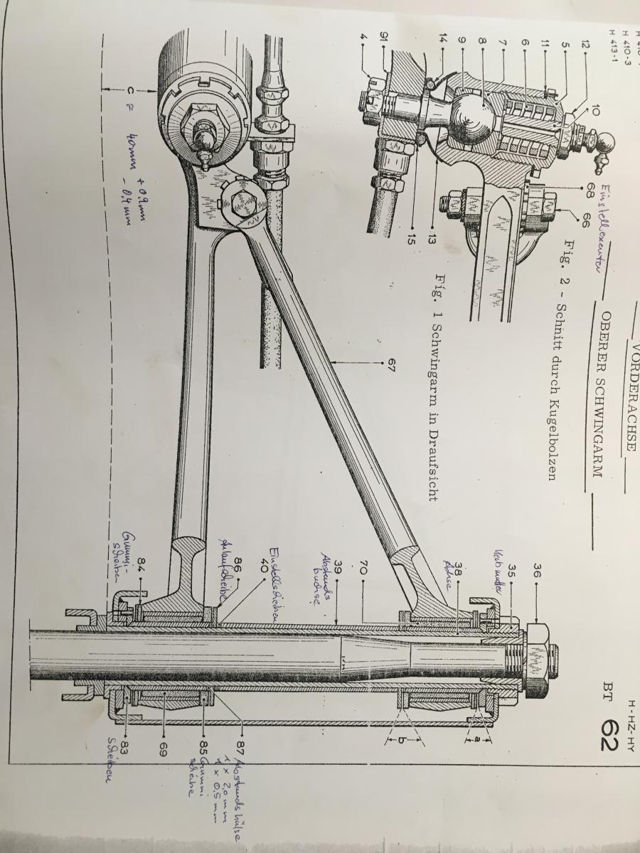

Jetzt muss ich nur noch klären an welcher Position die dünnen Einstellscheiben am oberen Schwingarm angebracht werden müssen....., das sind bei mir 3 Stück, Ansgar, wie ist das bei Deinem Fahrschemel? Die Teile 84,85 und 87 werden nur notwendig wenn mit Geräuschdämpfungsscheiben gearbeitet wird, bei mir ist das nicht so vorhanden.
