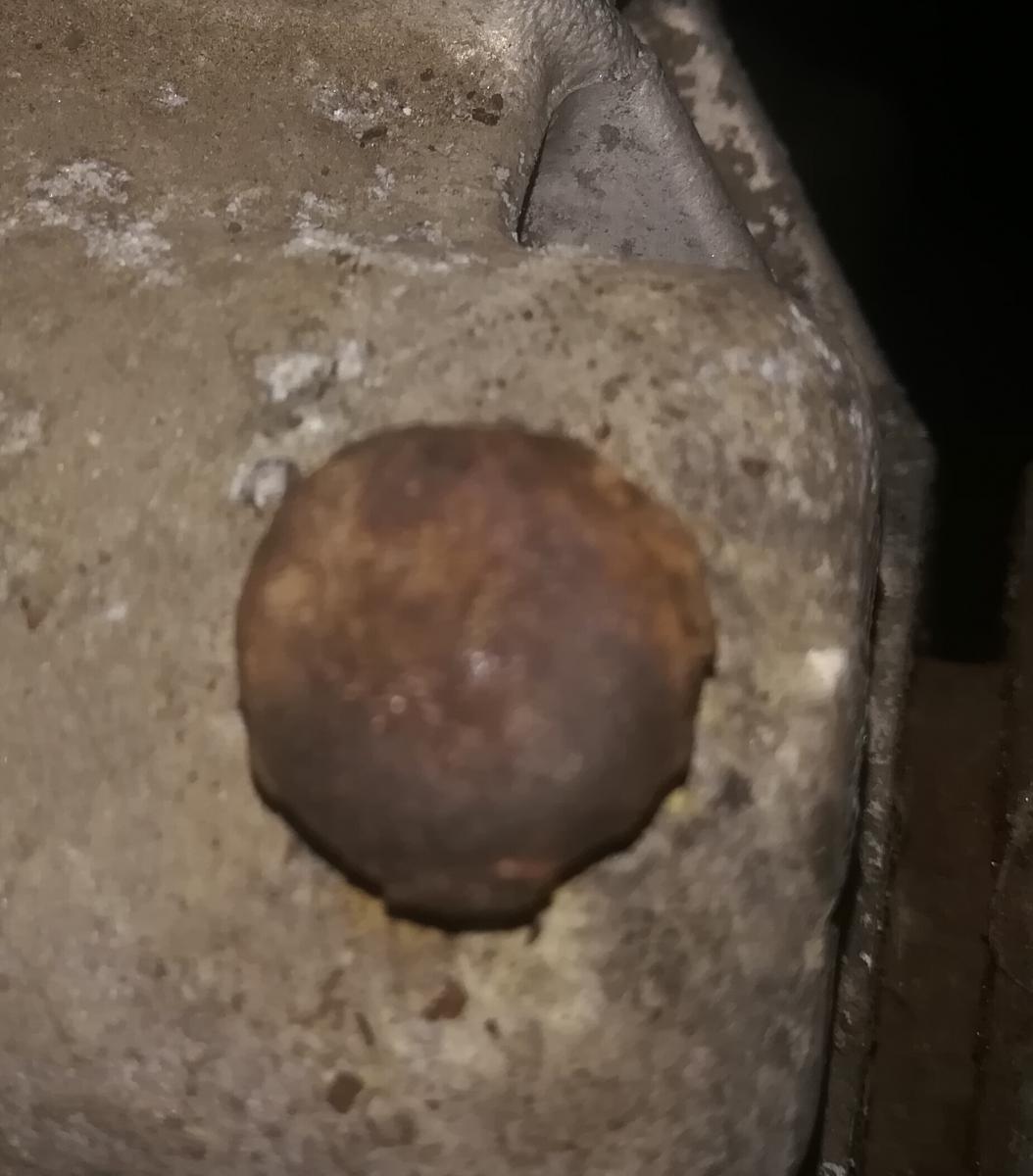

Hallo zusammen, gestern ist beim Ölablassen des hinteren Getriebe meines AX 4x4 der Ablassstopfen mit Überdruck aus dem Getriebe herausgekommen.
Meine Frage :
Hat der AX 4x4 am hinteren Getriebe eine Gehäuseentlüftung und wenn ja wo finde ich diese?
Eventuell dieses Bauteil? (siehe Photo, von oben aufgenommen)
Es sitzt neben der Befestigung des Getriebe am Fahrzeugrahmen am höchsten Platz des Getriebegehäuse.
Es hat keinerlei Ansatzpunkte zum lösen aus dem Getriebegehäuse.
Seitlich gesehen sieht es aus wie ein pilz. Der Deckelrand hat eine Verzahnung, ähnlich die eines Kronkorkens einer Bierflasche
Wer weiß Rat?

Das pilzartige Teil könnte tatsächlich eine Gehäuseentlüftung sein. Im ET-Katalog als "reniflard de pont" mit der Nummer 226821 bezeichnet und natürlich NFP...
ACCM R. Pätzel
Die Frage ist, wie bekomme ich den raus?

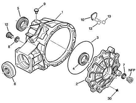

Hast du evtl eine Zeichnung oder Bild vom original Teil?
Auf der Zeichnung erkennt man nicht wie er befestigt ist, entweder in das Gehäuse gesteckt oder geschraubt. In beiden Fällen wird die Verbindung aber wohl durch offenbar massive Korrosion ziemlich schwer bis gar nicht lösbar sein.

Würde mir trotzdem helfen, wenn ich eine Zeichnung bekommen könnte..

Sehr gut, das bringt mich weiter.
Habt ihr auch eine solche Zeichnung vom Getriebe vorn für den 4x4?
ACCM R. Pätzel
Zu beiden Getriebe bräuchte ich dann noch die Legende mit den Teilebezeichnungen
