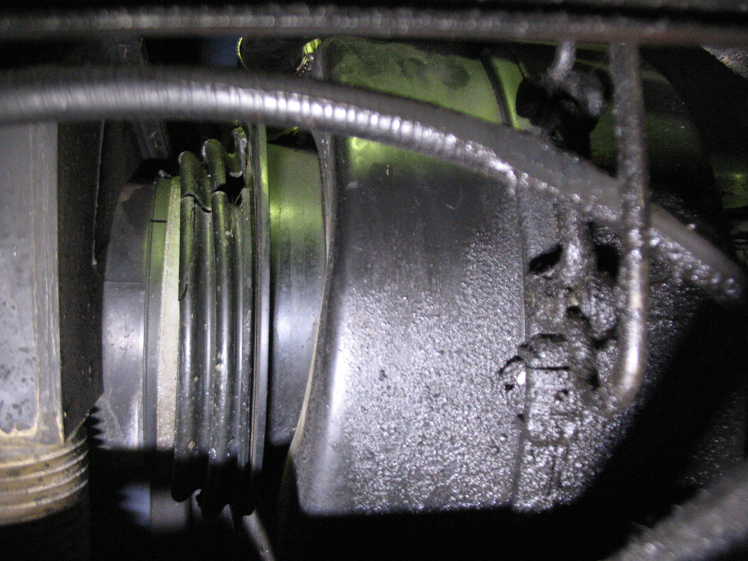

andiausdemtal
Nur der Vollständigkeit halber: So sieht die Verbindung aus. Ist extrem brüchig im Alter.
Link zu diesem Kommentar
Auf anderen Seiten teilen
Auf dem Bild erkennt man Auch schön warum das bisschen Gummi so wichtig ist. Die Antriebswelle verteilt das Öl des defekten Öldruckschalters fein zerstäubt genau in diesem Bereich.

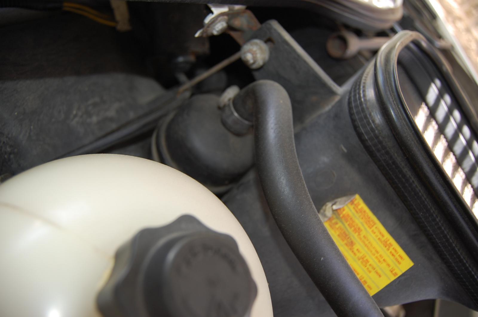

bei meinem CX (von 1987) sieht das ganz anders aus:
Ist das immer so bei Serie 2 oder ist das wegen der Klimaanlage anders?
Und: Was ist das für eine runde Abdeckung im Klimaanlagen-Schlauch? Auf dem Foto das Runde Teil rechts neben dem roten Stromkabel. Der Deckel liegt nur lose auf und darunter ist eine Zeig, das Glaswolle ähnelt.
Und fehlt da nicht der Dampfblasenabscheider?

Das sieht bei jüngeren CX immer so aus, auch ohne Klima. Das Teil am Ende der Schläuche ist das Expansionsventil der Klimaanlage. Glaswolle habe ich da bislang noch nie gesehen. Dee Dampfblasenabscheider sitzt weiter links wenn ich mich nicht irre.

Hallo @bx-basis,
danke.
vor 42 Minuten schrieb bx-basis:
zwischen dem T-Stück und dem Ausgleichsbehälter? Da ist bei mir nichts (außer natürlich der Schlauch).
Wo wir dabei sind: Das T-Stück hat unterschiedliche Innendurchmesser. Ist das für die Funktion wichtig?

vor 43 Minuten schrieb AndreasRS:
Der Dampfblasenabscheider sollte hier sitzen - also ziemlich genau hinter der Lufthutze.
