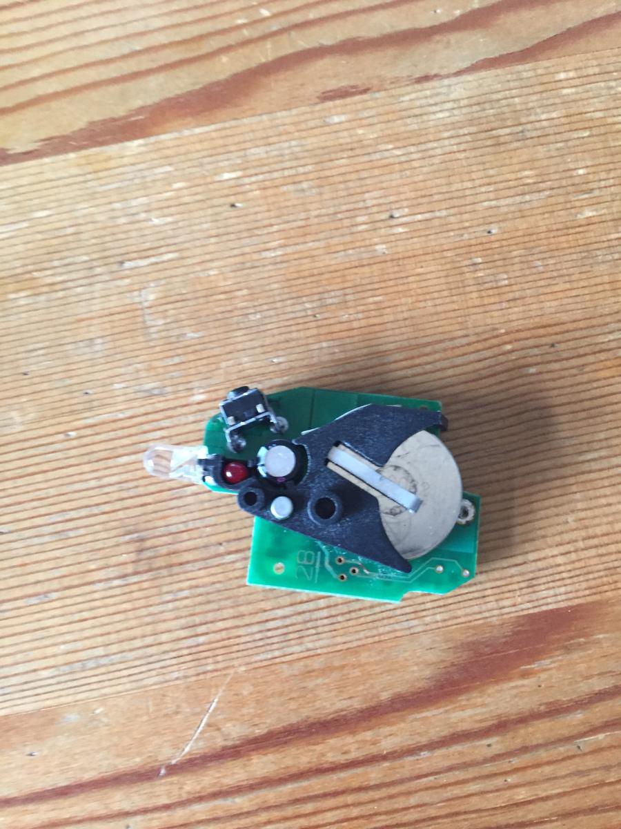

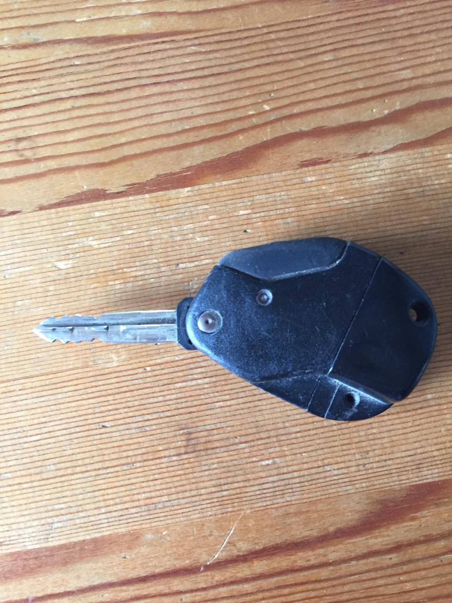

irgendwie nervt meine Fernbedienung, wenn sie normal ist öffnet sie sehr selten die Schlösser.
Wenn ich die Verkleidung abnehme geht es zack zack. Kann ich was verbessern? Batterien sind frisch. E2AA13F0-F1D1-407F-B2DE-49387EEA051C.jpeg.54c0d5b3d64e0e9023128a23d72db504.jpeg
Wenn sie ohne Gehäuse einwandfrei funzt, wäre mein Vorschlag #1: Chip nachlöten. Und wenn Du schon mal am Löten bist, dann solltest Du eigentlich auch gleich alle Lötpunkte machen.

Moin Stefan und Danke. Dein letzter Vorschlag ist besser. Ich kann nicht löten.
Mal sicherheitshalber: Du weißt, daßdu mit IR genau auf den Empfänger zielen mußt ? Der Abstrahlwinkel wird durch das Gehäuse noch weiter eingeengt.
Gut möglich ist auch, daß die Lötpunkte der Diode schlecht sind, und die Diode, wenn sie im Gehäuse steckt, in irgendeine Richtung gedrückt wird, so daß sie dann schlechten Kontakt hat. In dem Fall: Löten lernen oder das Ding an jemanden schicken, der das für dich erledigt.

Nimm mal dein Handy, mach Kamera an, jemand anderes drückt dann die FB..... dann siehste, wo der Schlüssel hinstrahlt.

Ich habe soeben einmal die Diode etwas justiert. Nun öffnet sich er sich aus verschiedenen Positionen. Ich werde es beobachten und berichten.
Fazit: kann jetzt locker aus der Hüfte den Xantia öffnen. Scheint erstmal beseitigt das Problem!

Tausche bei der Elektronikrevision auch gleich die IR-Diode gegen eine "Superhelle" Hochleistungs IR-Sendediode, die du bei z.B. bei Reichelt bekommst.
Ich kann seither den Wagen aus über 5m Entfernung öffnen.
