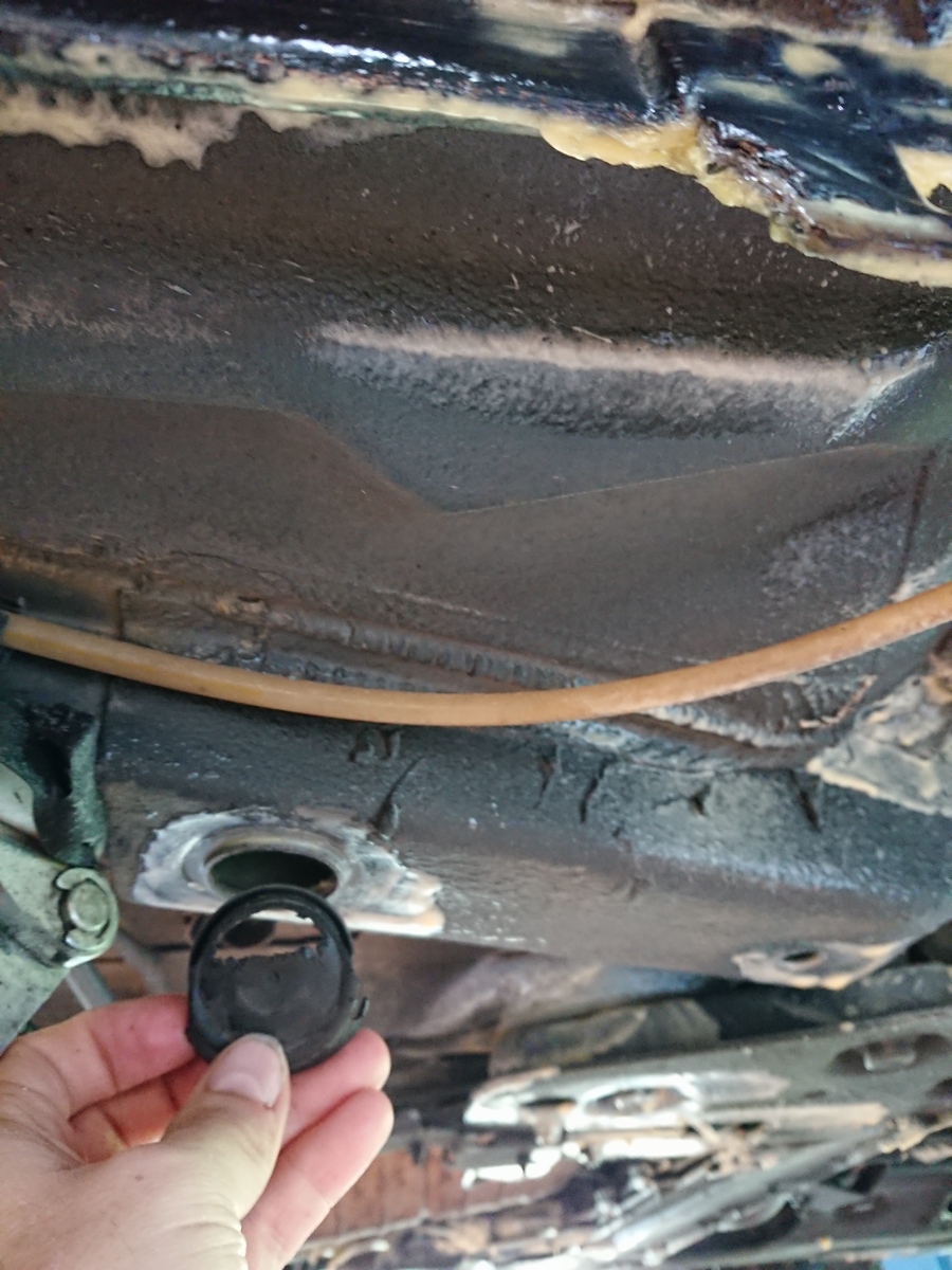

Am letzten Wochenende habe ich die Hohlräume und den Unterboden meines XM (dem grünen Schalter) mit Mike Sander's Korrosionsschutzfett einsulen lassen. Beim anschliessenden Anbringen der verschiedenen Abdeckstopfen am Unterboden ist mir einer davon (vorne rechts) zerbröselt resp. war schon vorher beschädigt.

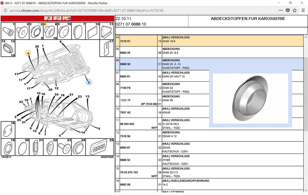

Ich wollte mir dann über die Citroen Service-Box die Teilenummer raussuchen und anschliessend bei der Citroen-Garage vor Ort bestellen.
2089687512_CitroenXMAbdeckstopfenKarosserie_sm.JPG.3cf9853b9b639b53622dde5f8b4432e6.JPG
Da für mich nicht eindeutig war, welcher Stopfen bestellt werden muss, wurde schlussendlich mit Hilfe der Garage die Nr. 9 (Teile-Nr. 7518WQ) bestellt. Dies stellte sich dann nach der Lieferung des Ersatzteils als falsch heraus.
Weiss jemand, unter welcher Teile-Nr. mein defekter Abdeckstopfen bestellt werden kann?

Wie falsch ist er denn? Die "RP" sind nämlich Ersatzartikel. RP 7518 WQ ersetzt also 7203 79. Sieht er also nur etwas anders aus, oder passt er gar nicht?
Hallo Nicolas
Das mit dem RP (Remplacement?) hat mir der Citroen Garagist erklärt. Der gelieferte Stopfen ist aus härterem Kunststoff und nicht aus Gummi, hat in der Mitte ein Loch(!) und ist viel höher. Ich habe ihn weder probeweise eingesetzt noch mitgenommen. Mit Google habe ich folgenden Abbildung auf einem bulgarischen Forum (Link) gefunden. Der Stopfen mit der Teile-Nr. RP 7518 WQ ist der auf der rechten Seite.

Könntest du sonst die alte Nummer noch bestellen, oder bekommt man nur noch die RP-nummer?
Hallo Schorsch, oft passen die Stopfen aus anderen Citroenmodellen, besonders die vom C5, selbst beim Peugeot 605/07 kann man fündig werden.
Achja, heiteres Rätselraten. Wo messen den die Franzosen ?
Mess mal innen und aussen der Öffnung.
Von der Form her 3,4,8,19,oder 24 und von der Abmessung her 8,9,10 oder 12 ???

Nach weiterer Recherche beim Händler und im Internet bin ich mir sicher, dass die Teile-Nr. 720379 der gesuchte Abdeckstopfen ist. Leider ist dieser nicht mehr lieferbar und es wird überall als Ersatz (RP=Remplacement) die Teile-Nr. RP 7518 WQ angeboten.
Der Original-Abdeckstopfen 720379 ist vielleicht irgendwo noch als NOS lieferbar, habe aber im Moment nichts gefunden.

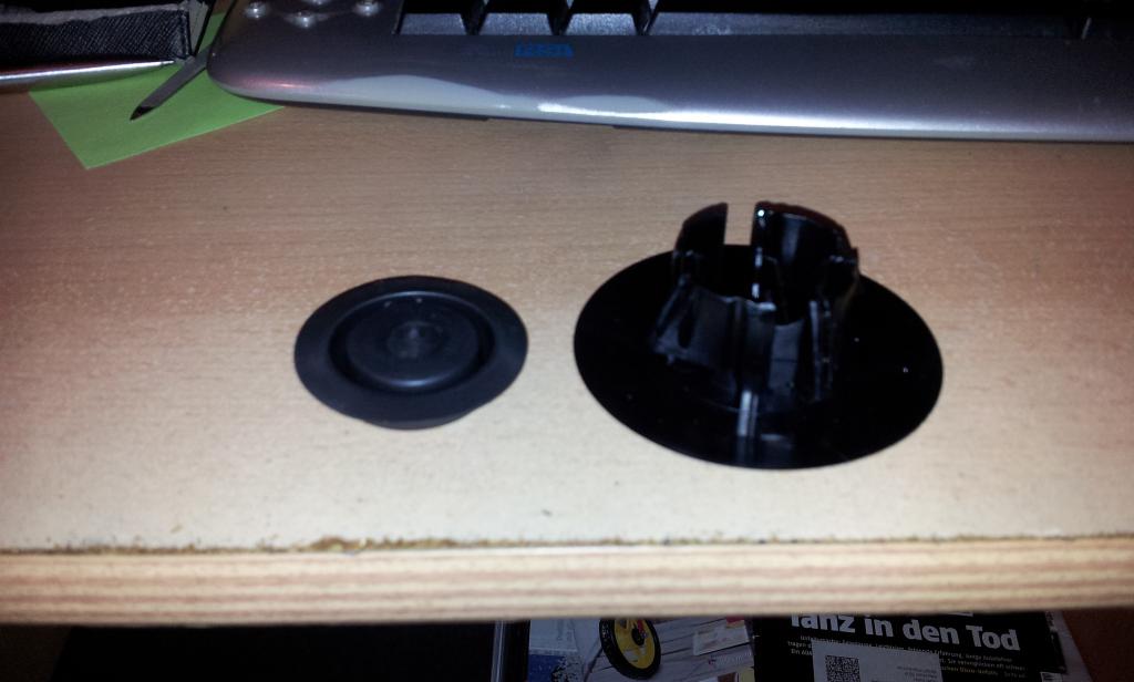

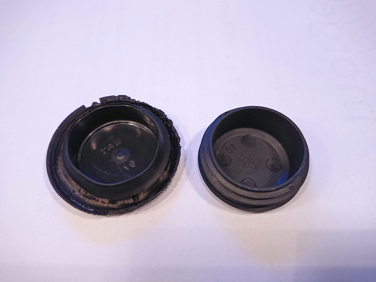

Ich bin dann zum örtlichen Eisenwaren-/Werkzeuggeschäft und habe einen Lamellenstopfen für einen Lochdurchmesser von 34mm mitgenommen; und er passt mit ein paar Hammerschlägen perfekt in die 35mm Öffnung des Unterbodens.
Hier ein Bild. Links der spröde und sich auflösende Originalstopfen, rechts der Lamellenstopfen.

So kaputt war der Originalstopfen noch gar nicht. Nicht selten hält nur noch ein kleiner Ring davon mit letzter Kraft am Unterboden
Das ist noch der Beste von den 4. Der Nächstbeste ist derjenige im 1. Bild mit dem Loch auf 1/3 der Fläche, dann hab ich noch einen, der ebenfalls nur noch als Ring vorhanden ist und der letzte hat sich vollständig in Luft aufgelöst = verloren.
Jetzt habe ich alle 4 mit den Lamellenstopfen ersetzt und der beste Originale wandert in die Wühlkiste zu den anderen Ersatzteilen.
