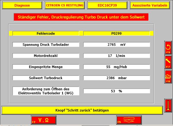

Habe mir nun extra eine Diagbox / Lexia besorgt und mal die Fehler alle ausgelesen und gelöscht. War ein Haufen Kruscht, der sich da wohl beim Vorbesitzer angesammelt hatte, deshalb war so eine echte Diagnose nicht möglich.
Nach dem Löschen aller Fehler ist die Kiste diesmal gut doppelt so lange ohne Probleme gelaufen, bis sich das alte Feindbild wieder gezeigt hat.

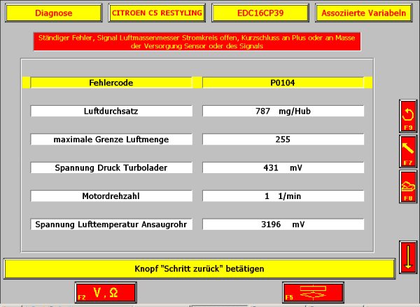

Beim erneuten Auslesen per Lexia zeigen sich nun die beiden folgenden Fehler:P0104.jpg
Sind das nun zwei voneinander unabhängige Fehler oder bedingt hier u.U. einer den anderen?

p0104 kann die ursache sein für po299
Afaik steht der p0104 für einen defekt LMM und wenn da die werte nicht stimmen, dann stimmt auch der ladedruck nicht.
Ich glaube nicht, das der LMM-Fehler mit dem  Turbodruck zu tun hat.  Der LMM steuert  -soweit meine Kenntnisse-  bei Cit.  das AGR-Ventil. Ich hatte diesen LMM-Fehler auch lange Zeit ohne Leistungseinbußen.
Die Steuerung reagiert aber sehr sensibel auf Fehler des Turbosystems und geht in Notlauf (Leistungsbegrenzung) . Die Defektmeldung  Geschw Regelanlage ist ein Folgefehler und verschwindet  automatisch wenn die Turbolader (2) richtig arbeiten.
Ich wuerde mich auf Fehler in "Ventilkonzert" des Biturbo konzentrieren.   Die Fehlermeldung ist  mir zu allgemein, um Suchtips fundiert abgeben zu können.
Beim Kaltstart regelt die Motorsteuerung  nur grob.  Nach erreichern der Betriebstemperatur  geht  die Steuerung dann  an die  Feinabstimmung und  entdeckt den Fehler. Deshalb  bei kaltem Motor  keine Probleme
Deine Schilderung  könnte bedeuten, daß der Turbo 2  nicht zugeschaltet werden kann , denn der kommt so ab 2700 U/min dazu.
zB: Umschaltdose klemmt, oder  Umschaltventil ist defekt. Wie gesagt ,  ist nur brainstorming.
Da sind deine kenntnisse falsch. Der LMM misst - wie der name schon sagt die luftmasse - daraus wird die einspritzmenge ermittelt und die wiederum beeinflußt den ladedruck. Gibt der LMM falsche werte aus stimmt das luft/spritverhältnis nicht und folglich auch der zu erwartende ladedruck nicht. Von daher würde ich mich mal drum kümmern, dass der LMM fehler verschwindet.
Der leistungseinbruch kann auch von einem defekten PWM unterdruckventil kommen, das den turbo2 steuert. Leider sind die lexiabilder nicht vollständig, da kann man noch nach unten scrollen.
Mir fehlen da zu viele Daten, also Soll/Ist-Vergleiche. Ich würde aber auch mal mit dem LMM, bzw.dessen Verkabelung anfangen. Dann noch alles im Ansaugbereich auf Dichtigkeit prüfen. Schläuche und Schellen vor allem und auch mal richtig daran zerren. Nicht das sich da nur manchmal eine kleiner Riss bei bestimmten Bewegungen des Motors öffnet.
Das ist bei dem 2.2-170 Motor doch ein bekanntes Phänomen. Schau dich die Elektroventile der Turbosteuerung mal an. Da gibt es 4 Stück, in deinem Fall ist das Ventil der 2. Turbo am Ende. Am besten alle 4 Ventile austauschen. S. http://c6-friends.nl/index.php/de/c6-techniek-de/53-c6-motoren.html und für die Funktionsweise der Ventile: http://c6-friends.nl/index.php/de/c6-techniek-de/53-c6-motoren.html
Dass die Luftdurchsatz dann nicht stimmt ist ein Folgefehler des hin und wieder nicht eingeschalteten 2. Turbos.

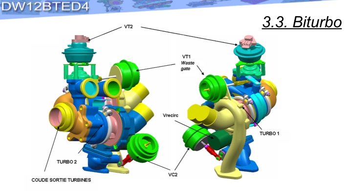

1618 X2 ist das steuerventil von T2 und dem wastegate. Wenn eines der anderen kaputt ist, dann merkst du das sofort. Ich persönlich würde zuerst mal das ventil für den T2 tauschen, das ist in 5min gewechselt und wenn danach alles gut ist ok. Das teil findest - in fahrtrichtung - rechts am motor - einfach der unterdruckleitung vom T2 folgen.
Die anderen ventile sitzen am motor links unter der ansaugbrücke neben dem unterdruckspeicher.
Die Bauweise dieser Ventile ist einfach, ein Metallstäbchen das vom Elektromagnet gegen Federspannung in einem Kunststoff Gehäuse reingezogen wird. Nach längerer Zeit fängt das Stäbchen beim Reinziehen an zu haken, vgl. Kolbenfresser. Anfänglich passiert das intermittierend, bis es am Ende gar nicht mehr funktioniert. Daher, wenn einer dieser Ventile jetzt anfängt Probleme zu verursachen würde ich die alle 4 austauschen, weil sonst das Risiko existiert dass du in ein oder 2 Monate wieder ähnliche Probleme hast, jetzt beim nächsten Ventil.

Bescheidene Frage:   Ein Steuerventl für VT2  sitzt in Fahrtrichtung gesehen re neben dem   Dueselfilter. 2 Ventile in Fahrtrichtung  li neben der Drosselklappe.
Wo sitzt denn das vierte eigentlich?
vor 9 Minuten schrieb accmzöbix:
Dort wo sich auch die 2 kleine Ventile befinden, genau darunter.
nur die VT2 und WG (VT1) ventile sind PWM ventile (öffnung lässt sich stufenlos steuern). Die beiden andern machen auf/zu. Ist WG defekt haben beide Turbos keine leistung - abgasstrom geht direkt zum auspuff evnt. gibts ladedruck bei hoher drehzahl. Das WG wird per unterdruck geschlossen.
VT2 defekt übergang zum T2 gibts probleme/leistungseinbrüche bei 2300 - 2700umin bzw. keine leistung im oberen drehzahlbereich, das teil macht die meisten probleme.
VC2 verschließt T2-ladedruckseite bei niedriger drehzahl - bei defekt keine leistung unter ~2500umin.
Vredir - auf deutsch lastumkehrventil -  würde man wahrscheinlich gar nicht bemerken, wenn das nicht funzt, das öffent die druckseite von T2 zum einlass, wenn VC2 beim gaswegnehmen schließt oder bei drehzahlen unterhalb von ~2300umin. Vdir dient hauptsächlich dem schutz der turbos.
