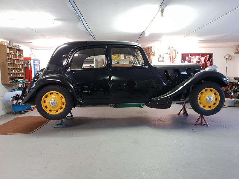

Mein Kumpel hat jetzt RAL1032 genommen (wie die DHL-Autos). Ich persönlich halte das für zu dunkel, aber es sieht auch ok aus:
Vielen Dank für Eure Hinweise!
Martin
Die Räder sind doch viel zu Klein, die berühren ja nicht mal den Boden.
Nun den richtigen Farbton zu finden dürfte da eh schwierig sein denn alls was Heute noch an altbeständen existiert ist ja Auch gealtert. Vielleicht hätte man es "in" einer Felge finden können aber so sieht es doch Auch schön aus.
